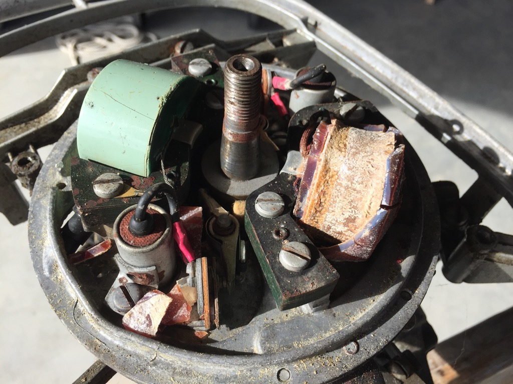

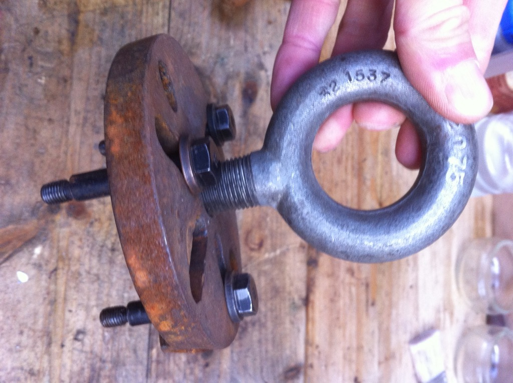

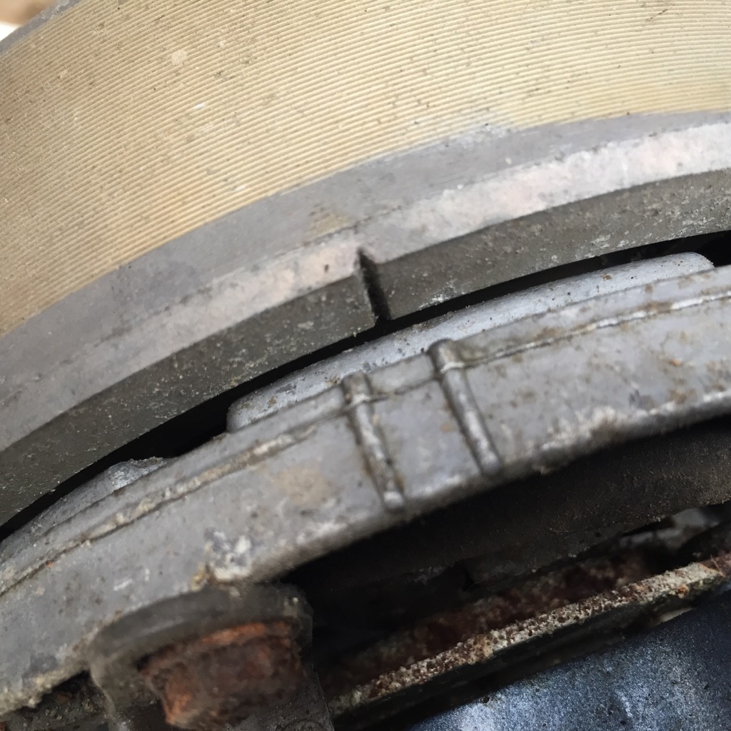

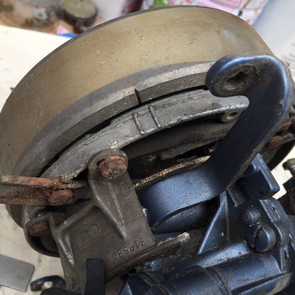

thermostat Evinrude Johnson 20 hp 1968 06 Avr 2020 21:58 #658739
Tous les volant moteur des Johnson Evinrude sont clavetés, et ce depuis au moins les années 30.
L'allumage de votre moteur est très simple et fiable, Voici exactement comment est constitué l'allumage de ce moteur et son état probable du à l'âge si l'allumage est d'origine.
voici la procédure réglage et de montage.
Le volant se démonte avec un arrache volant, voir photo, les vis sont au pas impérial 1/4 20
Je vous déconseille fortement l'achat de bobine de marque Sierra Marine, elles sont mal ajustées et frotteront sur le volant moteur.
Prenez que des pièces d'origines chez un revendeur Johnson/Evinrude
Les cabochons de bougies font la vie du moteur, démontez les en ayant au préalable pulvérisé du WD40 dans les cabochons puis en tirant sur les fils.
Il est préférable de remplacer les fil de bougie car avec le temps leur isolant vieilli et l'allumage risque de passer à la masse.
Les contacts des rupteurs seront nettoyés avec une toile Emerie fine sur laquelle on appose une lime afin d'avoir une portée la plus plane possible sur les deux contacts.
Le réglage des rupteurs se fait normalement à l'aide d'un outil spécial et d'un testeur de continuité, mais à défaut de l'outil l'écartement est de 0,5mm ou encore avec la méthode décrite ci dessous.
Chaque rupteur est maintenu par une vis et son réglage se fait grace à une vis à tête décentrée.
Pour le réglage ne pas trop serrer la vis de maintien au risque de casser la vis de réglage, une fois réglé on peut serrer définitivement la vis de maintien.
Il y a deux encoches sur la partie inférieure du volant, à 180˚ l'une de l'autre, correspondant au point mort haut de chaque cylindre.
Le rupteur de chaque cylindre doit s'ouvrir au milieu des 2 marques situées sur la tranche du plateau d'allumage, voir photo.
La came commandant l'ouverture des rupteurs est marquée d'un "TOP", régler l'ouverture du rupteur lorsque son doigt est sur cette marque.
Veillez à ce qu'aucun fils des bobines et des condensateurs ne viennent au contact du volant.
Les bougies préconisées pour ce moteur et ce type d'allumage est la Champion J6C.
thermostat Evinrude Johnson 20 hp 1968 06 Avr 2020 22:01 #658740
Bah on dit merci qui ? Starflite !
Sinon, tu connais la valeur de l'avance Starflite ? 4 ou 5 mm avant le PMH ?
Tout est dit et montré.....y'a pu qu'à :a{b) :a{b) :a{b) :a{b)
