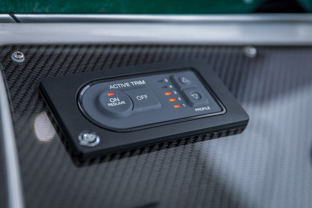

Le Mercury Active Trim semble très intéressant
Les retours semblent à la hauteur, techno indisponible chez les concurrents, du moins à ma connaissance.

Orpheus écrit: Le Mercury Active Trim semble très intéressant
Bonjour Orpheus ::r-
Personnellement je ne vois pas bien l’interet d’une telle commande .
Je m’explique :
J’avais un peu la meme pour activer mes flaps sur mon Zar 73 Skydeck.
En fait cela faisait une commande de plus à actionner en situation de «  crise »
L’avantage d’avoir la commande du trim sur la poignée de gaz est de pouvoir a la fois gerer la vitesse et l’assiete du bateau de la même main .
Je t’assure que lorsque tu es dans la «  machine à laver » style mer Égée ou la baie de Calvi un jour de brafougne avec houle de près de 3m de face et vent à dêcorner les boeufs, tu es bien content de pouvoir accelerer et couper les gaz en meme temps que trimer «  down » dans la montée des vagues et «  up » dans leur descente pour ne pas enfourner .:RB:+)
Et tout cela en prenant soin de bien te tenir au volant de l’autre main , les fesses calées sur le bolster histoire de ne pas passer à l’eau :sc))
Bien sûr, d’un autre coté si c’est juste pour s’amuser sur un plan d’eau calme ....

Par contre question technique ou coté pratique, je confirme que l'active trim de chez Mercury n'est pas un gadget inutile en tous les cas pour mon utilisation.
Il est réactif et plutôt efficace. Il te fait complétement oublier le maniement du trim...
Comme les commandes électriques, c'est le top et c'est très dur de revenir aux anciennes à câble ;-)
