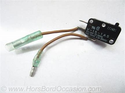

PEUT ETRE LE CONTACTEUR DE POSITION DU LEVIER DE COMMANDE GRIPPER EN POSITION POINT MORT...

Je pense que c'est a moi que tu réponds, si oui, je ne proclame pas spécialiste loin de là, mais pour avoir eu ces mêmes symptômes sur mon moteur, c'était bien le capteur de position neutre du levier (levier de commande) qui était gripper en position enfoncé, donc calage moteur au passage marche avant ou arrière, l'accélération reste dans ce cas possible avec le levier dédié qui ne fait monter le moteur qu'a 2500 tours au point mort.
Sauf ne pas avoir bien lu tous les postes précédents je ne pense pas être a coté de la plaque.
