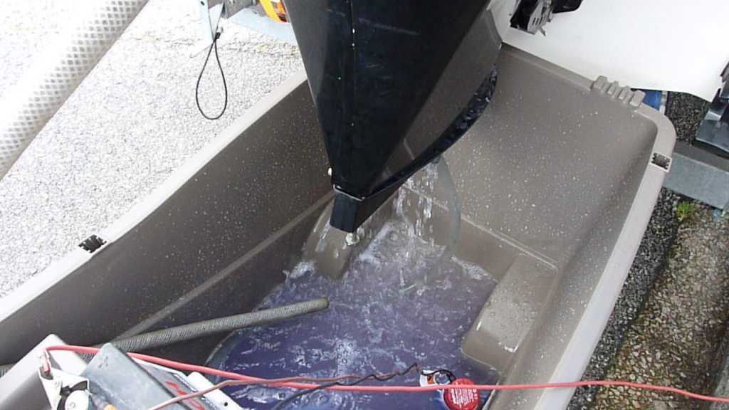

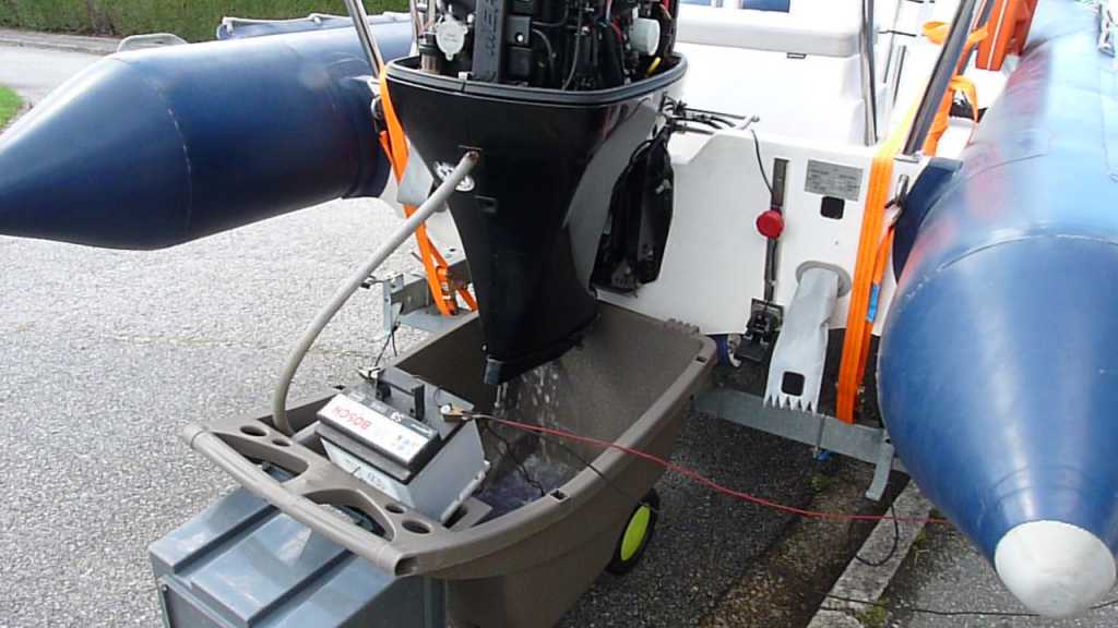

Merci Jcjcat, j'ai suivi ton conseil et j'ai rincé suivant ta prescription.
J'ai récolté, outre de l'eau très sale, voire plus, un agglomérat de saletés, dont des particules d'alliage de bronze provenant vraissemblablement de la bague de guidage de l'arbre de transmission. ::r- ::r-
Merci Marc, j'ai suivi ton conseil et je n'ai pas remplacé la bague de guidage de l'arbre de transmission. ::r- ::r-
Après avoir fait tourner au ralenti pendant une heure, l'alarme ne s'est pas déclenchée et la pissette n'a jamais jiclé aussi loin.
