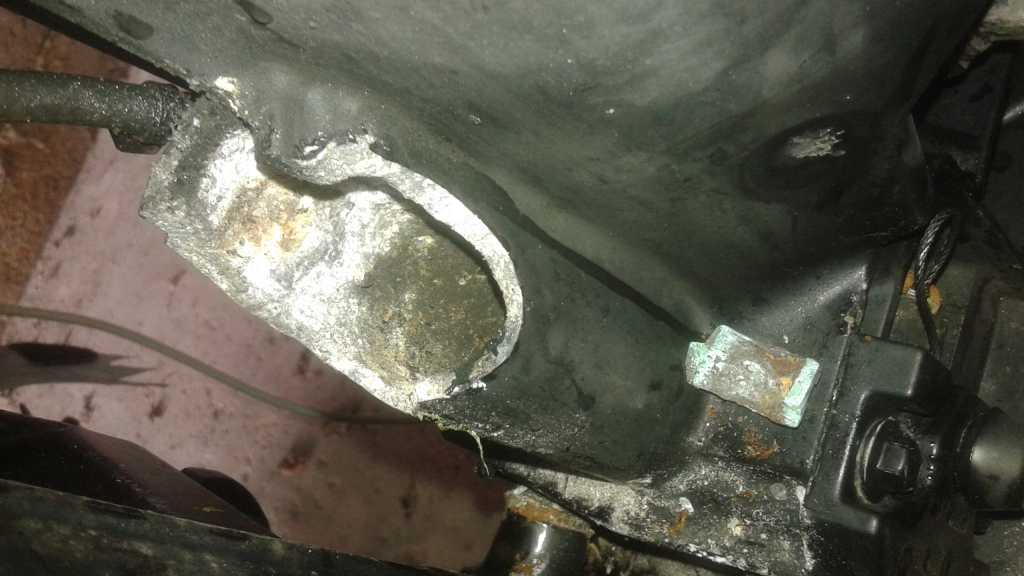

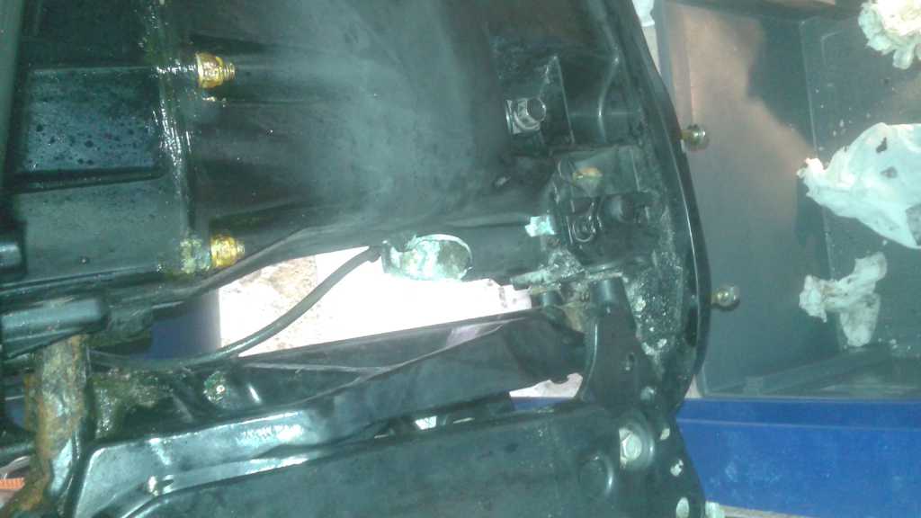

J'ai déposé hier après midi le capotage plastique et j'ai vu que le support de palier est complètement cassé.
Je suppose que c'est la cause du marquage de l'arbre.

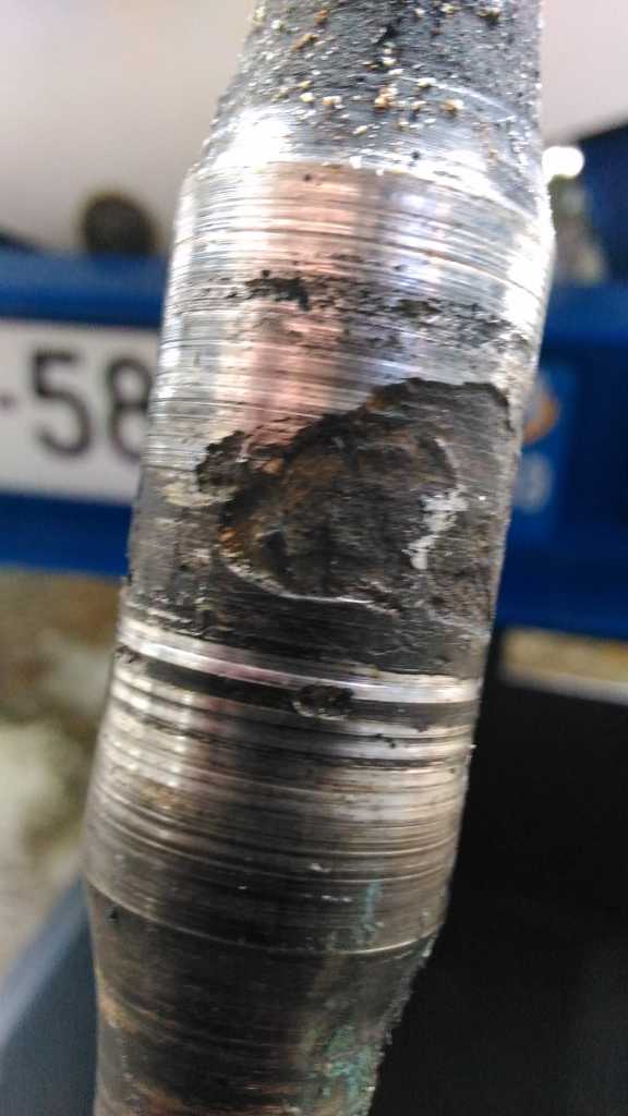

Voici l'arbre au niveau du palier

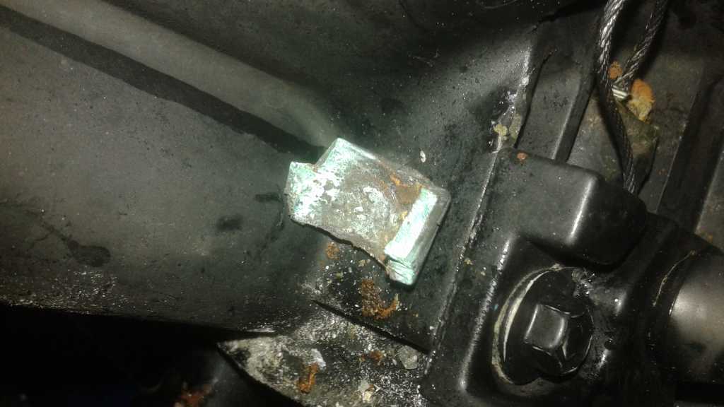

Et la partie cassée du support de palier, petite partie de la grosse pièce qui est fixée sous la tête motrice et qui reçoit l'embase à sa partie inferieure.
Vos avis s'il vous plait.

Une autre, un peu meilleure peut-être.

Est-ce qu'au vu des photos ci-dessus, tu maintiens l'avis que je peux laisser comme ça?
Je ne sais pas si on peut trouver des piéces d'occase, mais pour la beauté du geste, j'aurais aimé remettre ça dans l'etat standard, surtout au cas où tu penserais que c'est préférable.

Selon moi, il est préférable de ne pas naviguer avec ce truc-là, à remplacer par du neuf ou de l'occasion en bon état, arbre et pièce-palier.
On pourrait penser que ça ne sert à rien, mais à voir l'état de cet arbre, je doute que ce soit inutile

les amis je ne suis vraiment pas d'accord avec vous.
Ce moteur a été super mal entretenu, c'est un fait ! Et il est resté des années à l'arrêt.
Le temps pour que la corrosion galvanique fasse son oeuvre.
Mais l'arbre de transmission et un peu rongé que sur la partie renflée. Aucun risque donc de rupture. N'y touchez pas.
D'autre part le palier ou la bague que nous nommons improprement ici "bague anti-flambage", n'est en fait qu'un guide pour aligner l'arbre lors de la repose de l'embase.
Elle est normalement en bronze ou en laiton...elle pose tellement de problèmes avec le sel et les bruits que Yamaha en a fait fabriquer en bakélite.....ce fut un échec.
Pechevoile, remonte comme ça. De toute façon, cette bague on la vire sur tous les moteurs des quelle pose un problème.
