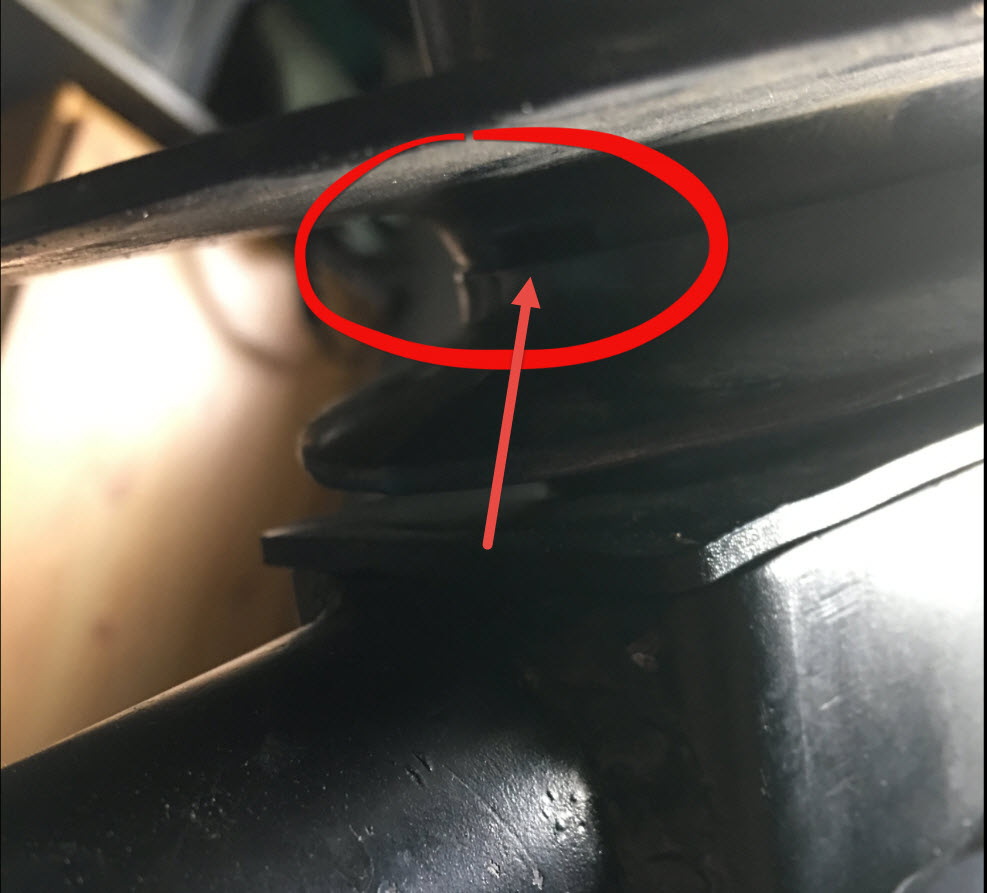

Je me suis donc mis à la recherche de ce capteur pour voir d'où pourrait venir le problème ( obstruction ou autre...)
En observant l'avant de l'embase entre la plaque anti cavitation et celle au-dessus, j'ai vu cet orifice:
...est-ce que je suis sur la bonne piste ? Est-ce qu'il y a une opération simple à faire pour vérifier:

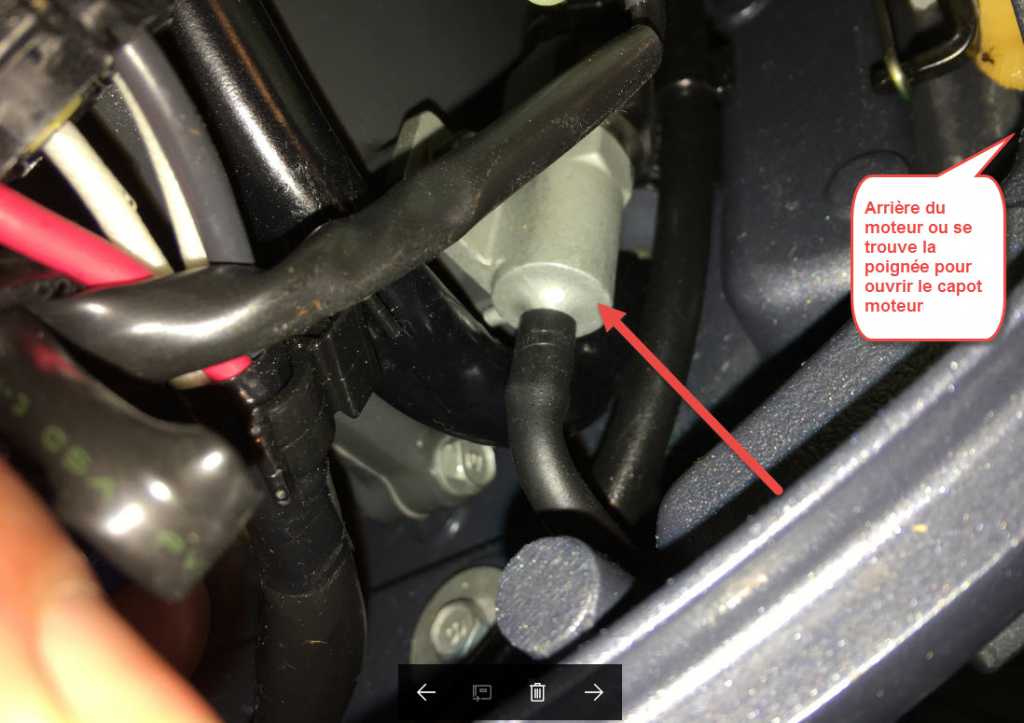

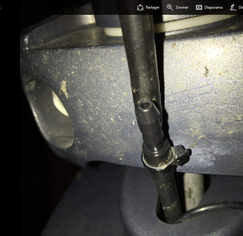

Voilà donc le tube que je soupçonnerai grâce à tes indications, d'être celui du pito qui sort au-dessus de l'embase :RB:+) :
J'ai soufflé avec ma bouche pour voir et ça semble ne pas circuler .
Si c'est seulement un tuyau , il est méchamment obstrué.
J'ai un peu peur d'y mettre un coup de soufflette pour l'instant sans être sur qu'il n'y a pas un pièce en amont qui limite le débit d'air et que je pourrai endommager. ::D-
Merci d'avance! ::r-

Tu ne risques rioen à y mettre la soufflette, le tuyau fait juste la connection entre le petit trou - de l'ordre du millimètre de diamètre - qui se trouve sur l'arête de l'embase un peu au dessus de l'axe de l'hélice.
Ce speedo est très imprécis, donc même si tu ne le connectes pas, tu ne perds qu'une info qui ne sert à rien

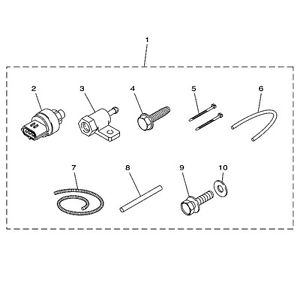

Kiki, ne souffle pas en amont ou débranche le capteur de pression qui est dans ton moteur sinon tu vas le niker....et ça coûte un bras et demi.....
Ce capteur converti la pression en signal numérique compris par l'ecm qui va l’acheminer au compteur en NMEA2000.
Souffle tant que tu veux vers le bas pour deboucher mais tu dois avoir un petit trou de 2mm sur la tranche avant de l'embase....passe y un fil de cuivre
voici un dessin du kit capteur de vitesse : c'est la pièce n°2 ( très fragile !!!! J'ai ai vu plusieurs en panne )
mais il se peut qu'il n'ai pas été installé sur ton moteur....recupere pour faire un capteur de pression d'eau sur un F150 par exemple.....alors tu peux toujours souffler ...tu as un bouchon et rien de branché
Les utilisateur(s) suivant ont remercié: le Kiki

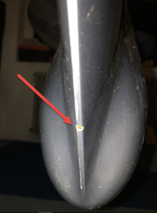

ci joint l'emplacement de l'orifice canalisant l'air au tube pitot sur l'embase d'un YAM
Observe bien sur la partie fine verticale qui remonte de la pointe de l'obus jusqu'à la pointe de la plaque ventilation ;
tu y verras un minuscule orifice,
cet orifice est ensuite un fin conduit dans l'épaisseur de l'embase et en haut de l'embase y est branché la durite et tétine ,
parfois il se bouche , faut y passer un fil de peche costaud de bon diametre ou un cable de vélo
ou avec quelques gouttes de Clean Boat un peu Dilué qui est un detartrant carene et embase ou quelques gouttes d'acide dilué àvec 75% d'eau puis un long rinçage
en soufflant fort sur la tetine de l'embase un peu d'air doit sortir par l'orifice de l'embase

Super merci les amis ! vous êtes trop ::K-)
Voilà le problème comme vous l'avez indiqué...je ne l'avais pas vu ce petit trou...et qui est effectivement bouché !
Encore merci ! ::r- ::r-

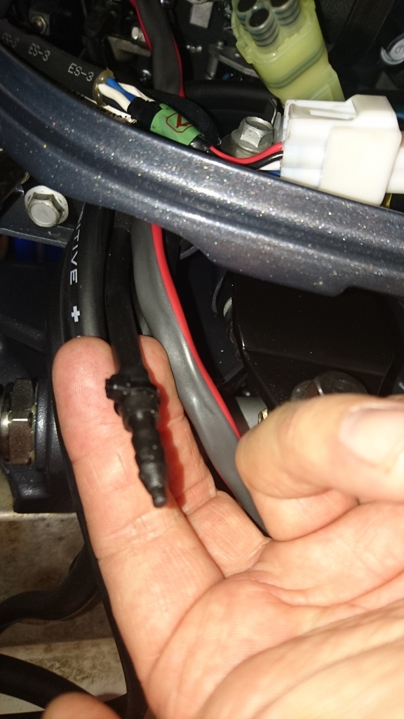

Voilà je pense que voilà le capteur de pression sur mon F70 qui est sur le schéma de PIA:
@+ ::r- ::r-
problème capteur vitesse Yamaha f70 23 Nov 2016 19:25 #610600
  • pia66-13
  • Messages : 7786
  • Remerciements reçus 928
tout à fait ::K+)
