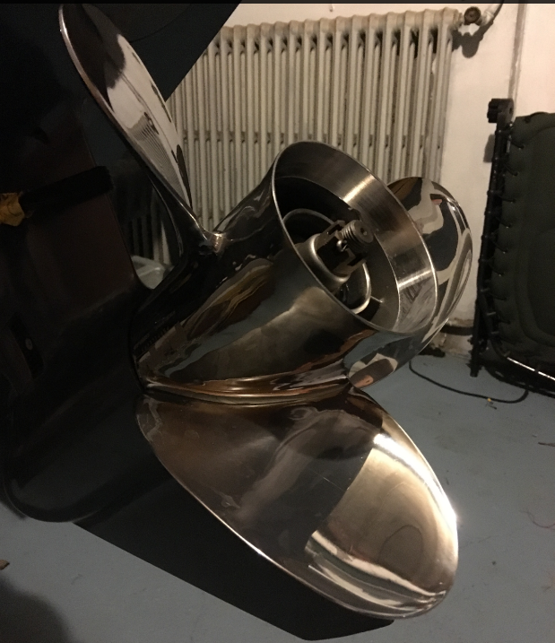

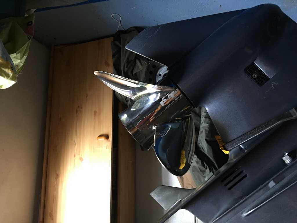

Choix hélice Yamaha F70 19 Nov 2016 20:04 #610374
Salut,
Enfin ,elle est arrivée !
Presque 2 mois pour quelle arrive mais c’est une commande spéciale pour l’avoir en pas de 14.
Ahh, c'est beau:
Essai en rivière à deux, avec du courant assez fort entre 2 à 3 km/h et du vent fort de travers:
56.9 km/h GPS en avalant (5800 tr/mn) et 51.8 km/ en remontant pour 5700tr/mn :parfait!
J'ai un souci avec le compteur de vitesse de la console. (probablement tube pito obstrué )
Le compteur étant plus optimiste que le GPS, cette hélice semble donc un peu plus rapide à régime inférieur de 200 tours par rapport à la Solas !
Question accélération pas de différence sensible avec la 15 4 pales alu. …Pas de déformation lors de la montée en régime contrairement à l’alu probablement.
En régime intermédiaire à 3700 tr/mn , je suis à 30 km/ qui est la vitesse maxi autorisée ici en fluvial ,alors qu'avec l'Alu, j'étais à 3900.c'est donc un peu mieux aussi.
J'ai récupéré de la cornière alu en 10X10cm en 10 mm d’épaisseur. Je vais faire ma jack plate de 14 cm de recul .
Bref, si je réussi à gagner 200 à 300 tours avec la jack plate et ,que mon coéquipier perd un peu de bide, on devrait enfin flirter avec les 60 km/h promis et je pourrai enfin retrouver un sommeil de nouveau né ! ::d- :^-C}
Je vous tiens au jus ! ::r- ::r-
Le Kiki
