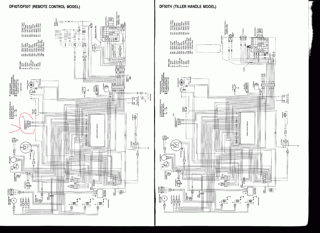

Besoin de vos conseille Suzuki NMEA Garmin 21 Fév 2017 15:20 #615377
salut
je rejoins cette discution car je souhaite aussi passé en NMEA 2000 mais je ne trouve pas du tout sur brownspoint l interface qui me convient alors si vous êtes meilleurs que moi je suis preneur
j ai un suzuki de 2003 df 50
j ai bien tout lu votre dossier mais la je coince
:^dB}
Besoin de vos conseille Suzuki NMEA Garmin 21 Fév 2017 15:24 #615379
Salut a tu la prise diag sur ton DF50 ?
Besoin de vos conseille Suzuki NMEA Garmin 21 Fév 2017 23:05 #615414
Je vais regarder ca rapidos et je reviens vers vous
Besoin de vos conseille Suzuki NMEA Garmin 21 Fév 2017 23:06 #615415
Yes, le problème sera vite résolut ::N-)
Besoin de vos conseille Suzuki NMEA Garmin 22 Fév 2017 12:30 #615428
Besoin de vos conseille Suzuki NMEA Garmin 22 Fév 2017 18:28 #615454
salut
alors d apres suzuki tous les moteurs 4 temps ont une prise diag pour connecter un ordi en cas de panne
Besoin de vos conseille Suzuki NMEA Garmin 22 Fév 2017 19:04 #615458
chris de bx écrit: salut
Vivi normalement oui...
Besoin de vos conseille Suzuki NMEA Garmin 22 Fév 2017 19:54 #615460
Bon super sa, maintenant reste plus cas la voire !!
Besoin de vos conseille Suzuki NMEA Garmin 24 Fév 2017 19:10 #615571
Ben j attend le retour de mon concessionnaire suzuki et on verra sinon y a le kit aux etats unis comme mentionné ci dessus mais qui serait quel kit il me faut car je pige pas tt ::M-)
Besoin de vos conseille Suzuki NMEA Garmin 24 Fév 2017 19:12 #615572
ok, mais la prise tu la ou tu la pas ?
Besoin de vos conseille Suzuki NMEA Garmin 24 Fév 2017 22:43 #615593
je dirai oui mais j ai pas encore regarder ( taf )sur le moteur si vous avez des photos je suis preneur
je regarde demain et je vous dit ca merci
