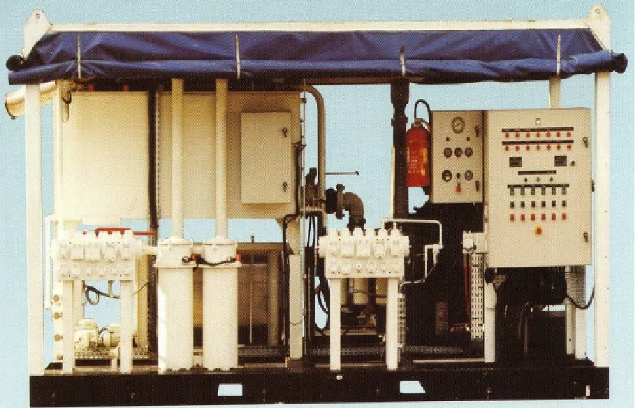

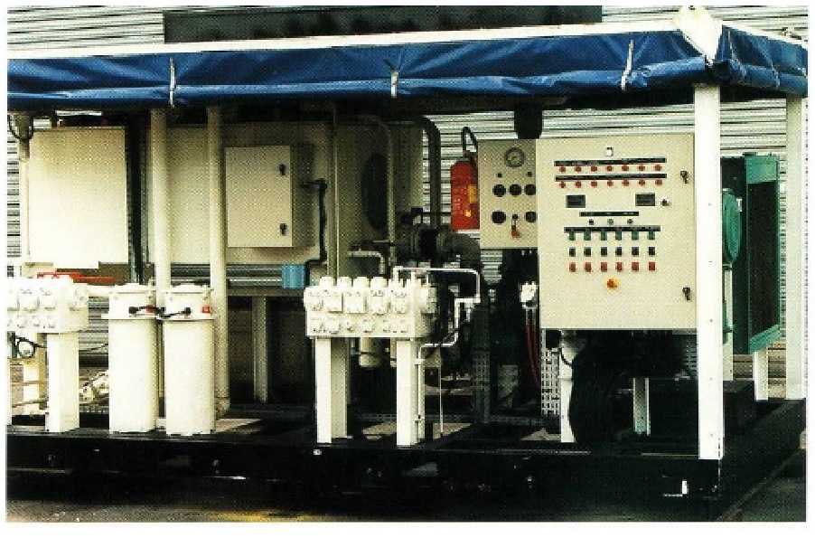

J'en ai installé un de 350 CV sur un banc de flushing hydraulique sur skid en 1996, l'intérêt est qu'à puissance égale, un 2 temps Diesel est bcp plus léger et compact qu'un 4 temps.
Derrière le radiateur de refroidissement vert, il y a un 350 CV Detroit Diesel
