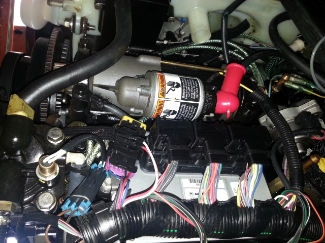

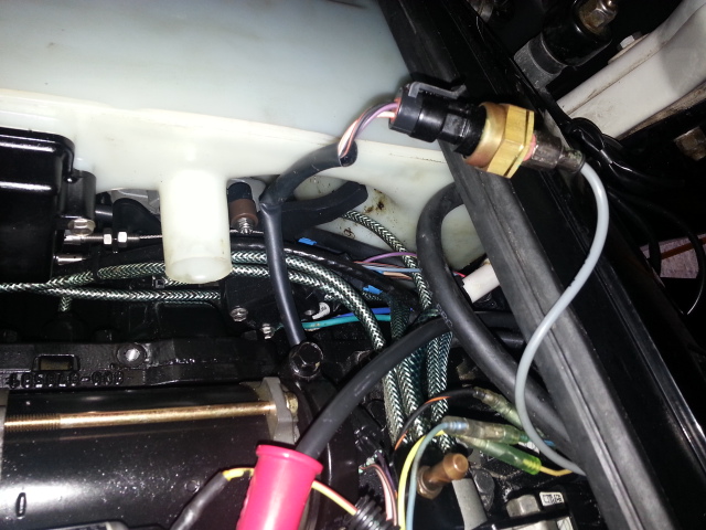

je recherche l'emplacement de la sonde pression d'eau sur un moteur optimax 115cv de 2006. Je vous mets 2 photos.
La première, avec la sonde sortie... sauf erreur de ma part c'est la sonde pitot ?
sinon, elle est où cette fameuse sonde de pression pleine de sel ?

bon je m'auto réponds.
La sonde en question a la même tête que celle en photo, mais elle est au dessus du bloc en haut. y'en a qu'une à cet endroit là, pas moyen de de se tromper...
donc on rince bien et on seche 1 à 2 fois par an.... merci pour elle.
