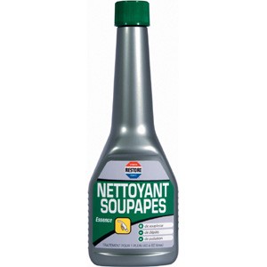

avant tout , je voudrais savoir si il n'existe pas un produit pour nettoyer les soupapes ...en le faisant tourner avec ce produit !
on sait jamais avnt de tout demonter ! :evil:

ce genre de produit pourrait faire quelque chose ?
sinon , si il faut démontait ...je démonterais ( ou mecano ) ...
bruit "d'air" 24 Aoû 2015 16:26 #586385
A tout hasard, tu n'as pas changé ta courroie de distribution récemment des fois ? Toi ou quelqu'un d'autre ? :RB:+) :RB:+) :RB:+) :rB:+)
Ca c'est un premier point.
Ton moteur a combien d'heures ?
Si une soupape reste ouverte, c'est soit que le poussoir sous l'arbre à came est grippé ou collé, soit que la soupape elle même est grippée dans son guide, soit que quelque chose empêche la soupape de se refermer (bout de métal planté dans le siège de soupape, ou gros morceau de calamine, mais la calamine, je n'y crois pas, la probabilité est très faible)
Tu peux tenter d'identifier la soupape qui merde en enlevant le carter cache arbres à cames, tu repères le cylindres concerné, tu vires tes 4 bougies et dans le cylindre concerné, tu balances du WD 40, soit par le trou de bougie, soit par le trou d'admission d'air du carbu, a condition de mettre la poignée de gaz à fond, et en faisant tourner le démarreur (moteur à vide puisque bougies démontées)
Ca va puer l'essence, mais tu t'en fout .
Tu peux faire ça capot cache arbres à cames enlevé, pas de problème
Ce qui me fait craindre, c'est que ton problème a évolué, le moteur démarrait encore, plus de plus mal puis plus du tout. Ressort de cassé ?????? C'est rare mais :rB:+) :rB:+) :rB:+) :rB:+)
N'insiste pas des heures avec du WD 40
Si ton problème ne se règle pas avec un gros coup de chance, mon avis est celui-ci: direction le mécano si tu ne sais pas faire, ou dépose de la culasse pour voir ce qui se passe au niveau de ou des soupapes. ::r- ::r- ::r- ::r-
