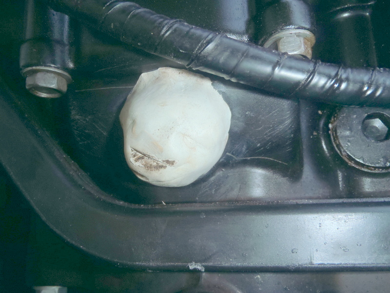

pour l'histoire du capot, j'ai nav environ 1/4 heure sans capot, nickel, je remet le capot et le prob et revenu au bout de 10 mn, re enleve, nickel et remet, encore panne, et la 3 eme fois même capot sorti, le prob y est et y reste..
J'ai réussi samedi en fin de journée à trouver une âme généreuse et concess Suzuki, à 2h30 de chez moi, et le plus magnifique c'est qu'il tiens une permanence le dimanche, j'ai donc amené le "malade" et j'attend pour savoir...il ne pense pas non plus au boitier.
pia...." Si le moteur tourne sans capot alors c est le classique coup du trou sur le fut du 140" tu peux m'expliquer stp..

En fait 3-2 est l'erreur MAP sensor 2 que ton concess va voir au SDS ( Suzuki diag system).
Faut surtout pas toucher au capteurs sans avoir vérifier ce qui suit :
Sur le fut coté gauche, en enlevant la joue en plastique, il y a une capsule en acier qui se bouffe avec la corrosion. C'est un défaut de conception...les gaz d’échappement s'en échappent ...ce qui cause l'erreur quand il y a le capot.
Changer la pièce coûte un bras et la peau des couilles. il existe des résine que l'on peut mélanger pour l'aluminium
J'en ai réparée comme ça et ça tient depuis deux ans.
Voilà ::r-

là ..c'est autre choses.
reccupere le compte rendu de diag et tu peux mettre le fichier ici en format texte

merci encore "pia" :a{b) :a{b) , ton diag était bon, c'était bien le fût, plutôt la pastille dons la partie basse du contour est complètement bouffé sur 1.5 cm. De face elle avait l'air nickel mais en passant le doigt dessous , quelle surprise, donc nettoyage et époxy pour recouvrir la pastille.
Après une semaine de nav, tout est ok ,en espérant que cela tienne, car on m'annonce un devis de plus de 2500 € pour remplacer le fût.
bonne journée
check engine suz 140 08 Jui 2015 12:07 #582945
Bien content que tu t'en sois sorti.
Ca va tenir.... on a toujours fait comme ça...le remplacement de la pièce est trop coûteux.
