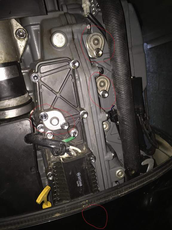

Sur le mien (df140) de 2008 , il y en a 4
voire photos
la 4ème est sous le régulateur caché par le carter plastique
Patrick

Effectivement après recherche j'en avais bien changé 4...
il y en a bien deux sur la plaque,une visible et une sous le régulateur
en plus des internes moteur
Tout dépend du nombre d'heures que vous faites...
mais entre 50 et 100 heures par an...ce que je conseille c'est d'en commander d'avance
de façon à les changer quand il y en a besoin, et surtout de les regarder à chaque saison
Ces moteurs on la partie inférieure (engine holder)
qui a tendance çà se bouffer si on ne surveille pas de près.
Surtout que ce n'est rien comme boulot à faire et pas tres tres cher!
Si ça peut t'aider!

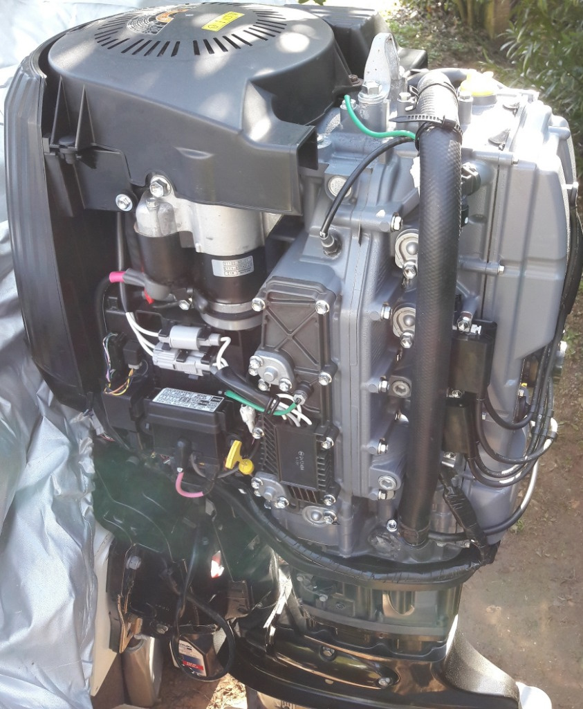

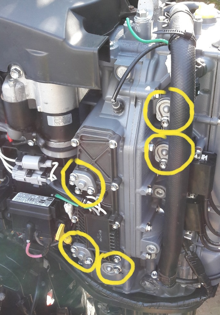

Bonjour, c'est encore moi pour les anodes...
Ci-joint l'emplacement des 5 changées, la 6eme reste introuvable....

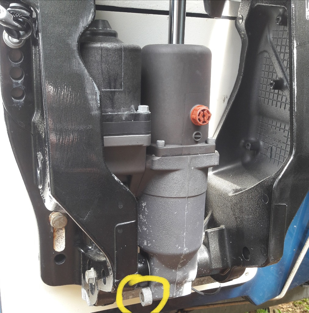

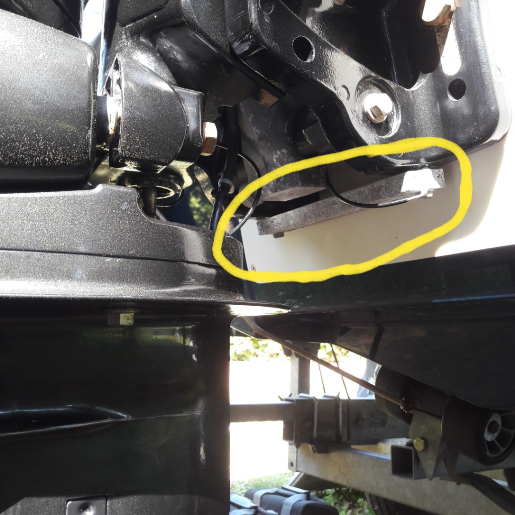

Trouvé!
Sous le trim. Merci, je n'avais pas pensé à regarder sous le bloc moteur.

Vous en avez peut être parlé mais il me semble que sous le bloc du trim, derriere la boucle jaune montrée ci dessus, il existe aussi une barette horizontale qui sert d’anode ?
Me trompe je :rB:+) :rB:+)
ANODES sur SUZUKI DF 115 18 Mar 2020 13:04 #657171
Bonjour.

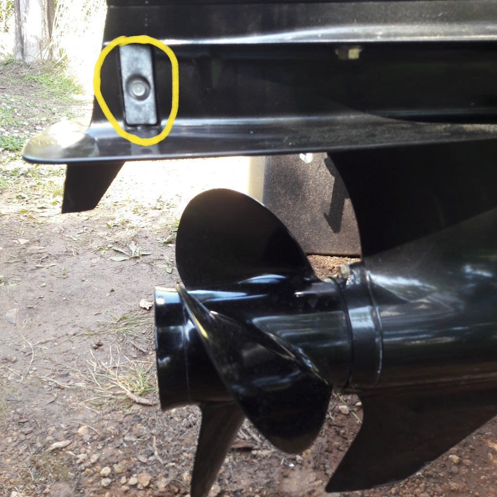

Non, rien sur le fut. Effectivement une allongée sur l'extrémité de l'embase et une très grosse et plate sous le moteur du trim.
Celles ci je les ai laissées car en bon état selon moi. D'ailleurs, faut il les changer quand même?
