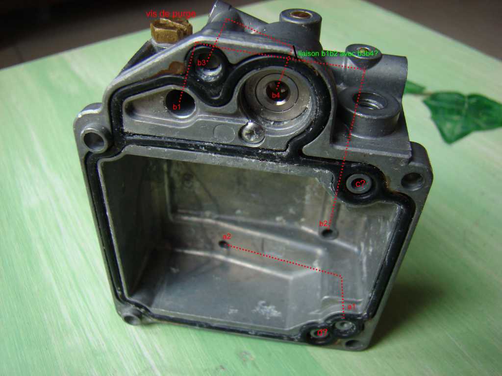

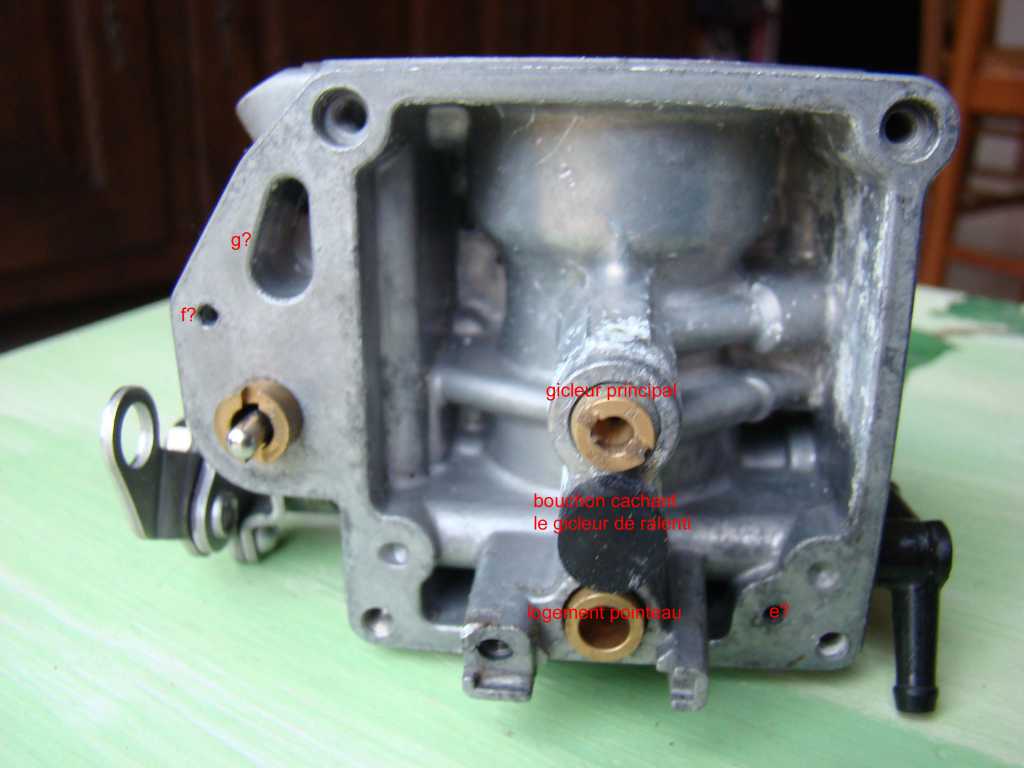

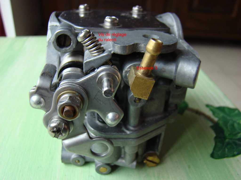

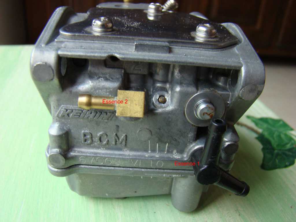

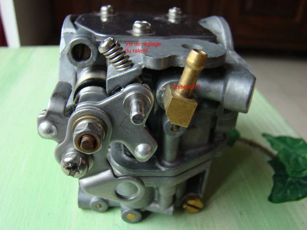

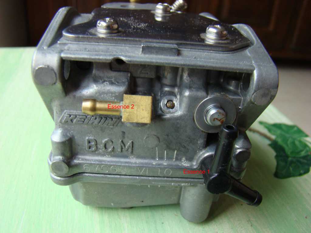

Yamaha F40 4T carburateur 18 Oct 2014 21:03 #565506
Bonjour à tous
Je vous explique les problèmes que j’ai eus avec mon yamaha F40BETL.
A la sortie de l’eau en octobre 2011, il ne tenait pas le ralenti. Après nettoyage et réglage du carburateur, et hivernage par un professionnel, je ne mets pas à l’eau en 2012(j’avais ma maison en construction), en 2013 j’ai fait la saison avec un moteur pas du tout au top : ralenti réglé à 1300 tr/mn au lieu de 800, l’échappement laisse une traînée noire sur l’eau, le moteur ne tourne pas rond du tout, le professionnel me dit que je fais trop de ralenti, ce qui est faux…
A la sortie de l’eau 2013, je confie le moteur à un 2eme professionnel, ce qui aboutit au changement du starter et du carburateur du bas, le n°3., je ne vous dis pas l’addition…
Saison 2014, le moteur marche bien.
J’ai décidé de faire moi-même l’hivernage et en particulier du carburateur. D’abord quelques questions :
- Si on fait un simple démontage/nettoyage/remontage, les réglages sont-ils touchés ?
- Je voudrais d’abord être sûr de bien identifier les différentes pièces du carbu. Je joins 4 photos du carbu n°3, celui qui a été remplacé. J’ai mis des légendes, par exemple pour l’essence : Essence 1, 2, 3, je ne sais pas à quoi exactement correspond chacune. La cuve du carbu est entourée de petites canalisations, notées a, b,c,d dans la photo cuve.jpg, je ne sais pas à quoi ellent servent… Je pense que j’ai bien indiqué les gicleurs et le pointeau. J’ai lu qu’il y aurait un gicleur de starter ?
Pour le nettoyage :
- Vidage du carbu par la vis de purge.
- Démontage du gicleur principal et nettoyage.
- Démontage du gicleur de ralenti et nettoyage.
- Démontage du pointeau et nettoyage.
- Nettoyage des emplacements des gicleurs et pointeau, de toutes les canalisations ou orifices à la soufflette.
- Nettoyage filtre à essence et décanteur
- Y-a-t-il d’autre points à nettoyer ?
Précautions :
- Pression de la soufflette : pas trop ?
- Autres produits nettoyants ?
merci
13pour12

Salut,
Le mec a changé le starter pour rien : ce moteur démarre très bien sans utiliser le starter. Peut-être est-il utile l'hiver quand il faut froid et humide? Je le mets jamais. Quand au changement de carbu, faudrait voir l'état du carbu, mais si tu vide les cuves pour l'hivernage, pas de raison de les changer.
Ce carbu est vraiment difficile et long à bien nettoyer.
Par ou commencer? Je vais prendre dans l'ordre.
>> Il faut bien s'y prendre : ne pas toucher à la vis de ralenti, noter le nb de tour des vis de richesse de ralenti (photo 2, à gauche de la vis de ralenti), et ne pas toucher au vis de synchro (celle dont le ressort est peint en jaune). Sinon il te faudra refaire réglage : ralenti + synchro + richesse de ralenti .
>> L'essence arrive par 3. 1 ou 2 est là pour que l'air puisse s’échapper.
>>Un gicleur de ralenti est sous le cache noir. a b sont pour la pompe de reprise
Pour le nettoyage :
>> il faut aussi démonter la plaque sur le carbu (photo 2 et 3) et tout nettoyer
Il faut aussi enlever la vis sous b4 et nettoyer la pompe de reprise ( elle doit glisser comme papa dans maman).
Précautions :
>> oublie la soufflette. Ton carbu est vraiment sale et je ne suis pas surpris que ton moteur tourne mal. Pour les produits, je te conseille le bac à ultra son, y'a vraiment que ça qui pourra nettoyer l’intérieur des conduits que tu listes et surtout sans faire de dommage : ne surtout pas nettoyer avec des brosses dures ou autres.
T'es où dans le 22? j'y vais régulièrement.

Yamaha F40 4T carburateur 21 Oct 2014 14:46 #565792
A fred44:
Merci pour toutes les infos.
Précision: le carbu que j'ai pris en photos est celui réformé car en panne. Sinon comment peux-tu dire que tu n'utilises pas le starter, puisqu'il est automatique et qu'il n'y a aucune commande, je précise que mon moteur est un F40BETL de 2008.
D'autre part l'essence arrive de la pompe dans le carbu n°3 par "Essence 1"?
Ce que j'ai appelé "Essence 3"(à côté de la commande accélérateur) est relié à ses homologues des carbu 1 et 2, et l'ensemble à l'admission en sortie du carbu 1?
Celui que j'ai appelé "Essence 2" ??
Question encore: où peut-on trouver des gicleurs, par ex. ralenti de 42 ?
Je suis à l'extrême ouest du 22, à plestin.
Encore merci
Yamaha F40 4T carburateur 22 Oct 2014 10:41 #565874
  • fred44
  • Portrait de fred44 Auteur du sujet
  • Membre senior
  • Membre senior
  • Messages : 45
  • Remerciements reçus 6
13pour12 écrit: A fred44:
Sur la commande, il y a un levier que tu peux lever au dessus de la clef, c'est le starter, non?
OK, ton carbu est sale, mais il me semble pas complètement fichu. J'aurais essayé de le nettoyer et de le remettre en état, vu le prix d'un carbu (env 400 / 500 €, non?).
Il y a aussi un 3ième gicleur "intermédiaire" (non dévissable) situé sous la plaque du dessus.
13pour12 écrit: D'autre part l'essence arrive de la pompe dans le carbu n°3 par "Essence 1"?
je regarderai mon moteur pour en être sûr de l'arrivée d'essence et de la prise d'air.
Dans n'importe quel magasin qui vend des pièces de carbu Keihin :
Gicleur de ralenti Keihin N424-25B pour FCR-CVR-CV // Taille au choix 42
env 4€ pièce
Par ex mir35 à Vitré
13pour12 écrit: Je suis à l'extrême ouest du 22, à plestin.
Encore merci
OK, je vais habituellement de l'autre coté, mais aussi parfois à Lannion pour le taf, je te ferrai signe.
Yamaha F40 4T carburateur 27 Oct 2014 11:31 #566233
  • fred44
  • Membre senior
  • Membre senior
  • Messages : 45
J'ai vérifié : Oui, l'essence arrive bien par 1
13pour12 écrit: Ce que j'ai appelé "Essence 3"(à côté de la commande accélérateur) est relié à ses homologues des carbu 1 et 2, et l'ensemble à l'admission en sortie du carbu 1?
Je ne me souviens plus
13pour12 écrit: Celui que j'ai appelé "Essence 2" ??
Celui ci est pour la mise à l'air de la cuve - les tuyaux qui sont fixés au haut du carbu supérieur.
