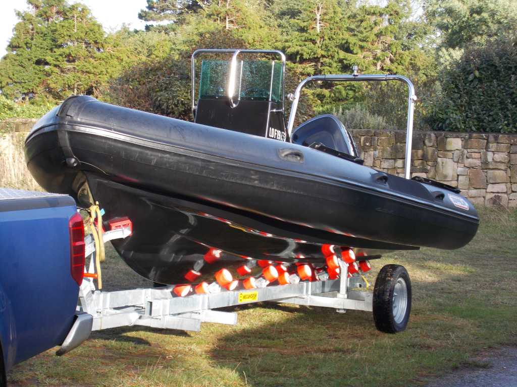

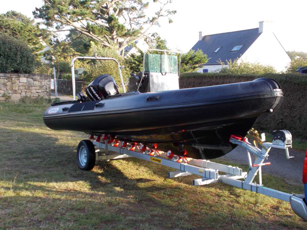

Bonjour a tous...
nouvelles photos du zepp sur son nouveau chariot avant hivernage ... Sniff.. Vivement l'année prochaine..

Est alors ce bateau que donne t'il sur l'eau ?
Tu es contant ??

35 nds pour la Vmax et 20-22 pour la vitesse éco a 4000 tr/mn.
Manque 1 davier et un 115 ch pour plus de fun.. ::D-
Sinon c'est du top
voila
Bonne nav a tous..
