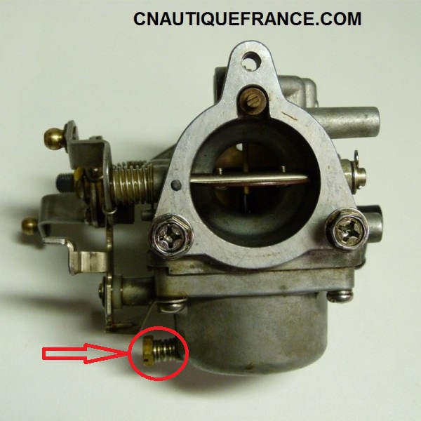

Pour purger, c'est assez simple. Après avoir rempli ta nourrice de la nouvelle essence,tu débranches l'arrivée d'essence au niveau du moteur et tu démontes le raccord du tuyau. Tu pompes à l'aide de la poire jusqu'à ce que de la nouvelle essence sorte (entre 1/4 et 1/2 litre). Puis tu remontes.
Pour purger les carbus, tu dévisses simplement la vis qui se trouve en bas de chaque cuve de chaque carbu (voir photo). Puis tu reserres la vis et tu pompes à l'aide de la poire pour remplir les carbus. Puis tu démarres.
