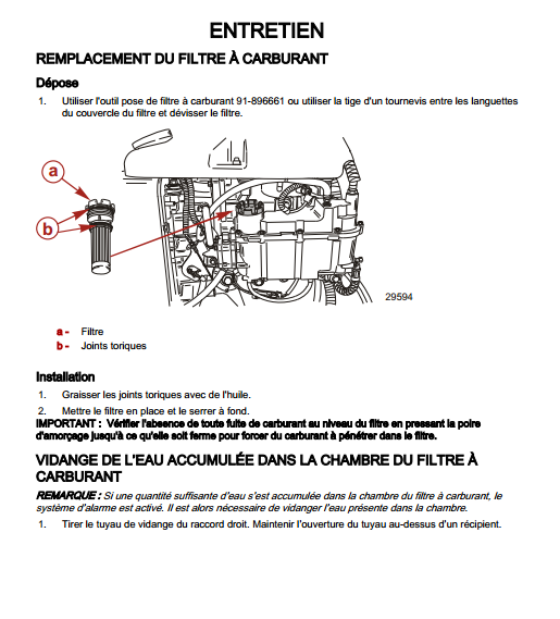

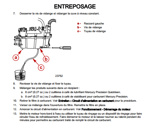

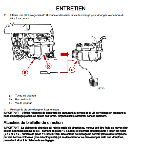

Tu dépose ton réservoir et le vide complètement ensuite tu dois purger le circuit et vider le décanteur se trouvant dans le compartiment moteur de l'optimax et changer le filtre aussi.
En bas de la rampe d'injection il y a des valves comme pour les roues de voiture que tu devra ouvrir pour purger aussi la rampe.
Si tu parle du filtre décanteur est-ce celui qui est dans le compartiment moteur ou un autre en amont.
Procédure en image.
Sur les optimax il y a un détecteur de présence d'eau qui doit me semble t-il empêcher le fonctionnement moteur. Surtout pas de poire ni filtre décanteur en amont sur les optimax. Le dispositif d'origine est bien pensé et largement suffisant.
