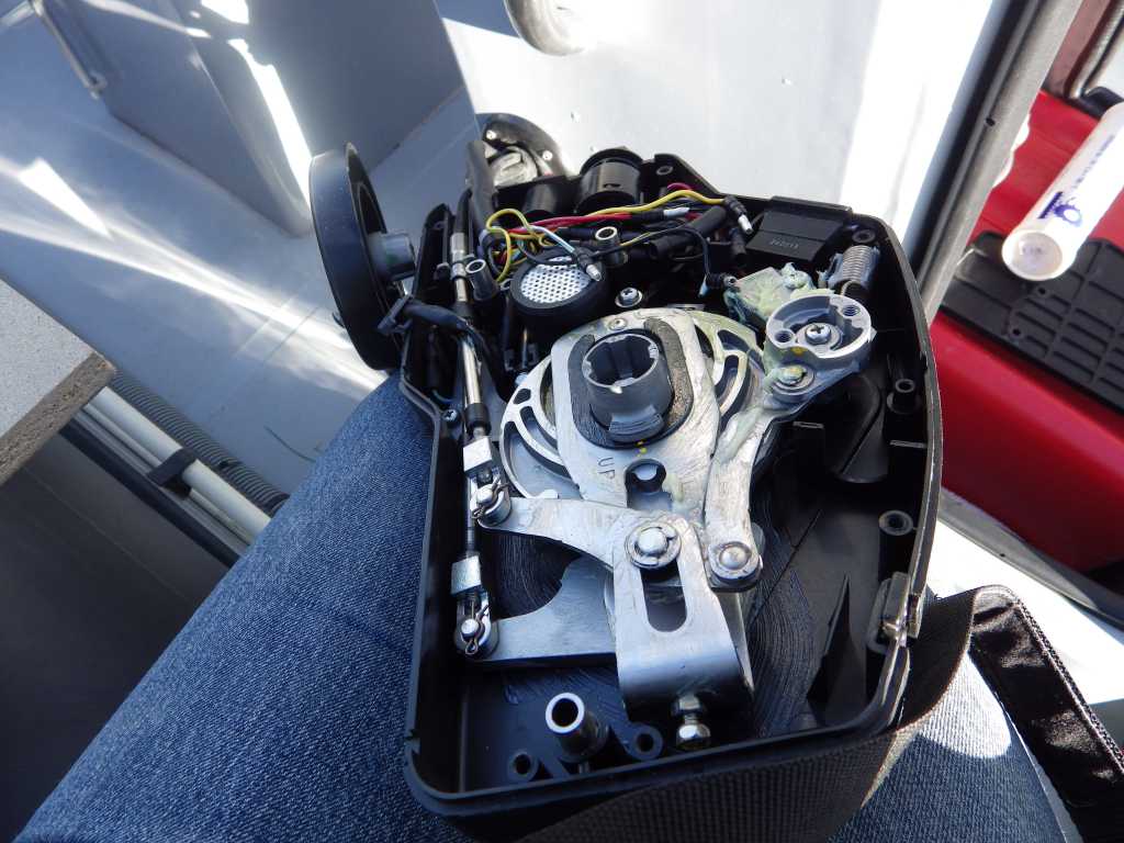

Ne pas démonter le boitier de commande ... ah bon !
Il faut bien le graisser de temps en temps, non ?
Il reçoit la pluie, les embruns, et la graisse qu'il contient sèche et les bagues en plastique s'usent alors plus vite et cassent.
En plus les vis cruciformes qui le ferment se bloquent grâce aux sels d'alliage léger, et deviennent impossible à démonter sans dépose totale et coupe des cables, etc ... et perçage des têtes bloquées.
En général, le concessionnaire monte un boitier neuf, car au coût horaire de la main d'oeuvre ...
Pour changer les cables avant qu'ils ne cassent - oui, ça arrive - ou soient devenus trop durs, il faut au moins démonter les 3 vis qui permettent d'y accéder.
Alors, les cables étant déposés, il n'est pas idiot d'en profiter pour déposer le boitier, l'ouvrir avec précaution pour ne rien déranger, prendre une photo pour mémoriser la position des divers éléments et tout démonter, graisser (vis comprises car elles ne le sont jamais) avant de remonter.
Poignée des gaz bloque à l'arrêt 15 Mar 2014 11:48 #546039
  • Portrait de doumes Auteur du sujet
c'est exactement ce que j'ai fait sur le mien lorsque je l'ai ouvert pour ma " bidouille" de déplacement de mes voyants Honda !!
+1 avec jcjcat ::K+)
Grosse galère pour démonter le mien pour graissage et changement des câbles, vis complètement bloquées par le sel !
Donc oui il faut penser au graissage du boitier (surtout pour les boats qui restent au port)
