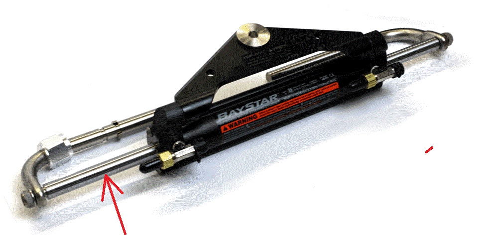

direction hydraulique BAYSTAR 22 Avr 2016 17:07 #598323
salut à tous . Petite question sur la baystar , est ce qu il faut graisser les axes acier qui rentre dans le verin ? Si oui avec quelle graisse ? car je sais qu ils en existent plusieurs sortent dont certaines qu ils ne faut pas mettre en contact avec des matières plastiques ou cahoutchouc sous peine de déterioration rapide .
direction hydraulique BAYSTAR 22 Avr 2016 18:27 #598330
NON, a moins que tu ais l'intention de stocker ton bateau pendant 25 ans .....et encore (non c'est inutile)
J'ai eu le même vérin que j'ai gardé plus de 10 ans , je n'ai jamais rien mit , ca n'a jamais bougé ( même pas un peu !!! ::N-) c'est étudié pour
je rinçais le tout après chaque sortie quand même...
direction hydraulique BAYSTAR 23 Avr 2016 09:01 #598356
J'en profite pour dire que j'ai également une direction hydro Baystar et je trouve, moi aussi, que ce n'est pas un modèle de souplesse. Je m'attendais à mieux en matière de confort ...
direction hydraulique BAYSTAR 23 Avr 2016 09:51 #598360
Perso je mets une pulvérisation de Wd 40 de temps en temps ....
Ainsi que sur les pistons du tilt et du trim ::K-)
Et je trouve que çela va bien ::K+)
direction hydraulique BAYSTAR 23 Avr 2016 12:27 #598379
Attention, le WD40 est un dégrippant et non un lubrifiant. A terme, le remède peut-être pire que le mal ...
