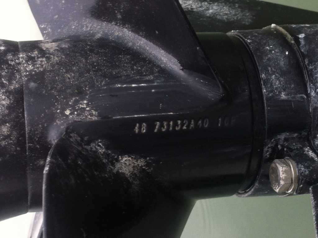

Bonjour a tous, moi je possede un moteur mercury 50cv efi 2007 sur une coque de 5m50 et il me faut atteindre les 5200 trs pour pouvoir dejauger est ce que c est normale? j aurais voulu savoir si je pouvai dejauger plus vite en augmentant la puissance ou en changeant d helice?merci
ref helice: 4873132A40 10P

Mariner 50CV EFI 4T 22 Jui 2013 18:06 #527874
Regarde le pas de ton hélice, sur la photo c'est une 10 pouces.
Pas étonnant que tu aies besoin d'atteindre 5200 tours pour déjauger, car c'est une hélice de traction faite pour transformer ton bateau en remorqueur.
Et a ce régime tu dois être aux alentours de 20 noeuds, pas plus, ce qui est tout juste suffisant pour faire planer ton bateau.
En principe, il faudrait une 12 ou 13 pouces, ou plus de chevaux, 70 à 90 serait mieux, et/ou une coque bien propre pas trop lourde et pas chargée à l'arrière
Les utilisateur(s) suivant ont remercié: jeanjean59

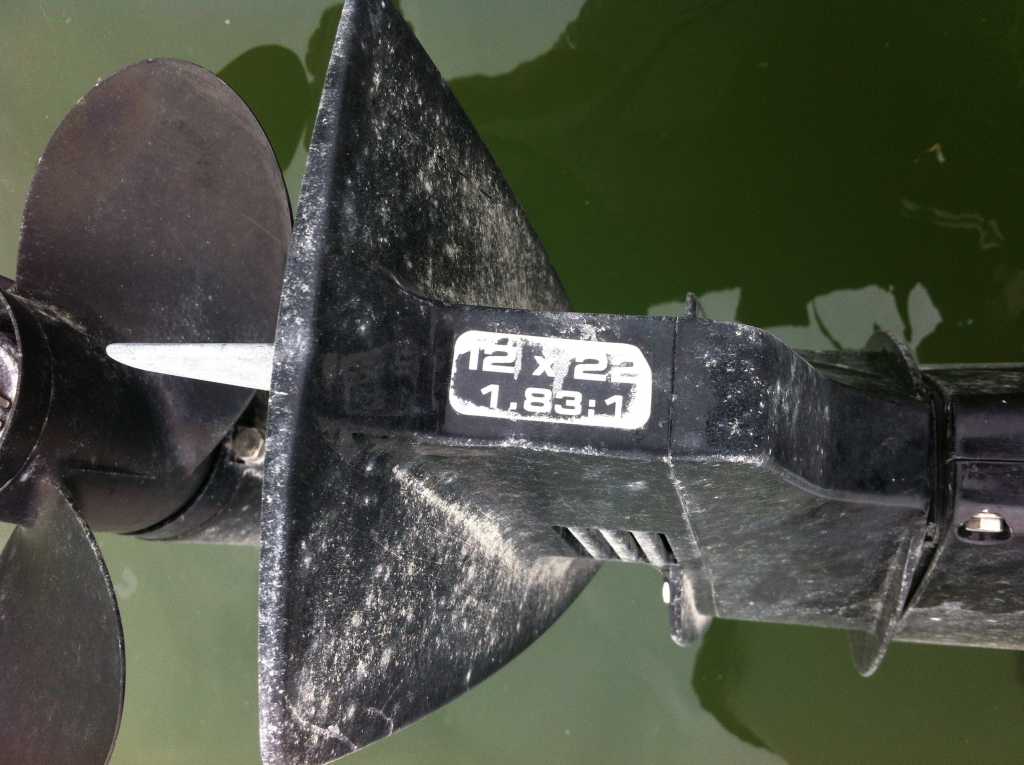

Mariner 50CV EFI 4T 26 Jui 2013 17:08 #528221
Mariner 50CV EFI 4T 27 Jui 2013 18:30 #528296
Pour tes numeros relever sur l'embase c'est pas tres compliqué.....
12X22 C'est le nombre de dents sur tes pignons : 12 dents en pignon d'attaque et 22 dents en pignon de reception
et 1.83/1 C'est ton rapport de transmission : 1 tours a l'helice pour 1.83 tour de moteur
pour info une embase bigfoot c'est 13X32 et 2.31/1

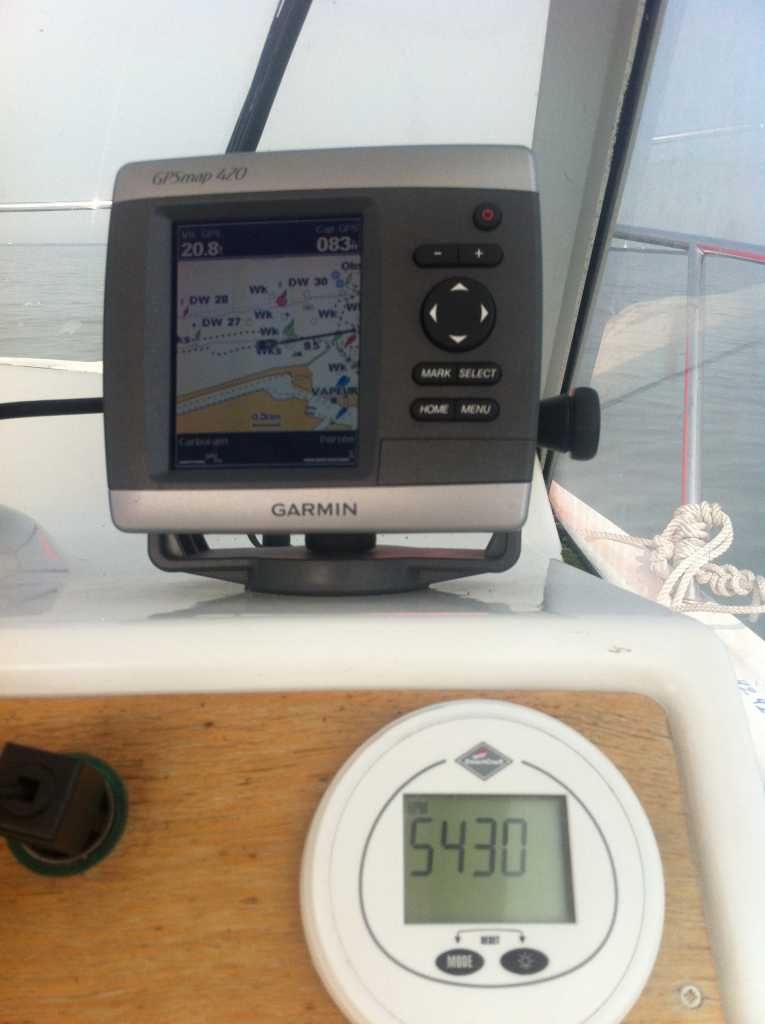

Mariner 50CV EFI 4T 14 Juil 2013 23:44 #529439
bonjour a tous il ya quelques jours deja je parlai d un probleme de déjaugeage avec mon bateau beaucoup m ont aider et dit que je devais passer de 10 a 12 pouces mais avant de faire ce changement j ai fait un essaie aujourdhui avec mon bateau nous etions 2 a bord jai dejauger a 5200 tours pour une vitesse maxi de 5400 tours 22,8 knots comme l indique le gps en haut a gauche pas possible d aller plus vite .Ma question est est ce que avec une helice de 12 pouces je vais aller plus vite ou est ce que je vais perdre en vitesse et donc en tours ?merci a vous de m aider.
Mariner 50CV EFI 4T 14 Juil 2013 23:45 #529440
Mariner 50CV EFI 4T 15 Juil 2013 09:56 #529451
1 ta coque elle est très propre ???
2 Normalement les 4 temps le régime maxi c'est plutôt 6000tm
3 Je pense pas que tu va PAS gagner en vitesse de pointe mais surtout en confort, consommation...
4 Te sers tu du trim ?
