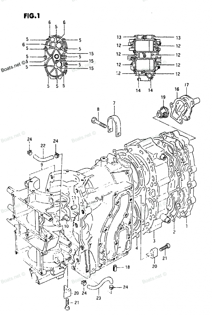

Ce n'est pas un pressostat mais un thermostat qu'il y a pour réguler le refroidissement du moteur, ce n'est pas électrique et Je ne pense pas que ton probleme soit là.
C'est la pièce 19 sur l'image. Ca ne peut pas faire de mal de le détartrer avec du vinaigre et ainsi vérifier son état et éventuellement son bon fonctionnement dans une casserole d'eau chaude.

non j ai rien toucher au branchement juste mis en marche la vidéo c'étais pour le débit de la pissette et la pièce n°19 Je l'est mise neuve il y a un mois avec la turbine.
l'ancien thermostat étais bon aussi même pas entartré.
