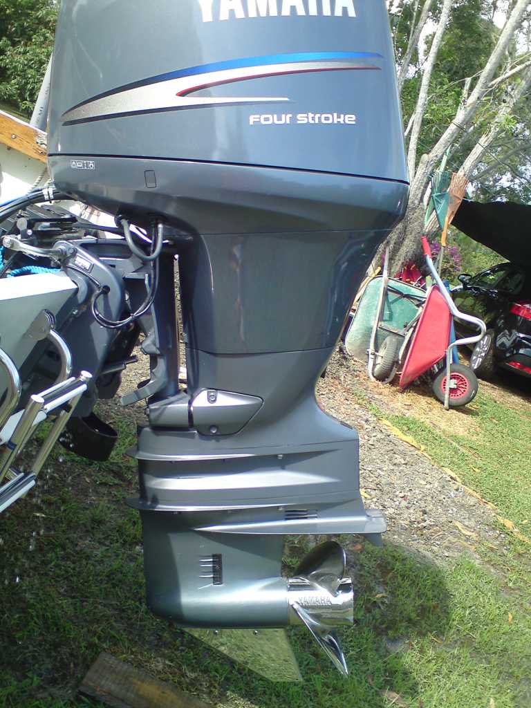

PIA66/13 et ECREHOU 50, une question concernant la hauteur moteur. Actuellement commme sur la photo, mon moteur est fixé dans le 1er trou du haut, sur les quatres possible. Pouvez m'expliquer ce que m'amenerais de remonter mon moteur dans le deuxième trou? Je ne faciliterais pas la cavitation? Merci de votre lumière.

Pour la hauteur moteur, la regle pour moi est simple...
le plus haut possible jusqu'a que cela devienne casse c... avec la ventilation !
En géneral sur un yam on va a +5cm max ... Apres cela depend de la coque, de son poids ...
Des essais ! Toujours des essais !
CHOIX HELICE YAMAHA F150 + BOSTON OUTRAGE 18 28 Oct 2012 13:34 #508697
je suyis assez d'accord avec ça ...pour moi c'est +4cm en general ....mais comme dit ecrehou...faut essayer...
Ca t'apportera une assiére meilleure du bateau, un comportement plus sain....mais le trim va devenir de moins en moins efficace..
