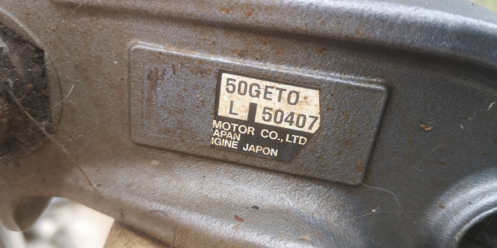

1°)  il ne reste qu'un fragment de la plaque d'identification sur le moteur (voir photo) . Est-ce suffisant pour savoir de quel modèle il s'agit et de quelle année il est ? (sur l'acte de vente le Narwhal a comme année de construction 1999)

Pour ton Yam  YAM   50G - 850 cc -  code  62F      ( E = démarrage Electrique  -  T  = Trim  -  O  =   Autolube  -  L  = Arbre Long )  -

Et l'un d'entre vous sait si on peut connaitre son âge  avec le numéro de série ?  (50407, serait le numéro de série ?)

Non. Il doit y avoir une lettre. Autour de "U" si de 1999

  La plaque d'identification de  ton  moteur  est détériorée   il manque la partie en bas à droite en face JAPON  , il  y etait indiqué  une lettre qui correspondait  à l'année moteur ,
s'il est de  1999 la lettre  serait   U  .
Et il manque un chiffre  au  N°  de série    50407?   L'année  n'indique  pas grand chose  , il n'y a pas une doc atelier  pour chaque  année modèle  ,
Le vendeur  si c'est un PRO  doit  mentionner  sur la facture  le N° de série  et l'année modele  du moteur   ! ! ! ! !
 Sur la doc atelier   de  1999  il y a un tableau   qui indique   que  pour l'année  1999  c'est à partir du N°  de série  400805  ,

Je viens d'acheter l'ensemble (moteur bateau remorque) à un particulier, qui l'avait acheté l'année dernière à un particulier en espérant le rénover : en gros quelques collages d'accessoires sur le SR et surtout un bon nettoyage. Manquant de temps, il ne s'en est pas occupé et me l'a revendu à bas prix. Sur mon acte de vente, rien concernant le moteur hormis :  "YAMAHA , n° de série 504079 , puissance (kw) 36,9". Du coup voilà déjà le chiffre qui manquait sur la plaque : 9
