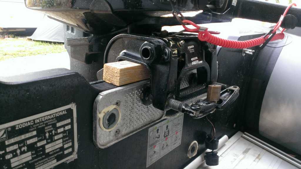

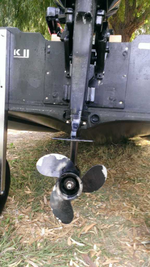

Bonjour à tous, je résume ce très vieux post car j’ai acheté un nouveau Zodiac et j’ai toujours ce problème de longueur d’arbre un peu « batarde » entre court et long.
Pour ceux qui n’ont pas envie de tout relire :) , la longueur de mon Mercury 15cv 2t entre le positionnement tableau et la plaque anti-cavitation est de 17,75 inches cad ~44cm.
Vu que mon nouveau Mark 2 demande un arbre court de 38cm, cet été j’ai dû positionner une cale car l’eau giclait de partout… le comportement avec la cale est déjà meilleur.
Le résultat par contre est que je suis limite par rapport aux vis de fixation et ça reste quand même assez bas par rapport au fond du tableau.
Voici les photos :
Quel est votre avis ? C’est vissé trop haut sur le tableau ou c’est encore acceptable ? Sinon faudrait-il le surélever encore plus ? Et comment faire dans ce cas ?
Merci d’avance pour vos lumières !
Carlo
Hauteur du moteur?. 21 Aoû 2014 12:28 #559589
C'est pas le bon moteur pour ce bateau...
Quelqu'un a des nouvelles de Franck2b ?
Hauteur du moteur?. 21 Aoû 2014 18:35 #559617
Bonjour, ce n'est pas le bon moteur, arbre trop long.
Ca fonctionnera mais risque de remontée d'eau sous la tête motrice et avec le temps gripper l'arbre moteur.
Cdlt.
Hauteur du moteur?. 22 Aoû 2014 10:11 #559662
Pia, pas le bon moteur pour ce bateau ..., tu connais des moteurs plus courts ?
Pour moi il n'existe pas d'arbre super-court.
Il y a eu des dizaines de milliers de Mk2 dans cette configuration et jamais personne n'y a trouvé à redire.
Comme je l'ai dit sur un autre post récent, dans les années 70 j'ai eu Mk2 et Mk3, et la plaque anti-cavitation doit se trouver 2 à 3cm en dessous du petit V central.
C'est probablement dû à la souplesse de la toile du fond, et si le moteur est plus haut, ça merde !
Ne pas oublier de mettre des vis qui traversent le tableau en bas du moteur, sinon risque de basculement-pivotement autour des vis du haut en cas de desserrage intempestif - ça fait tout drole ... et risque de perdre le moteur !
Et gonfler la quille au max.

Merci à tous, visiblement le sujet reste "compliqué" :-)
jcjcat, quand tu dis "2 à 3cm en dessous du petit V central" tu veux dire le V au fond du tableau arrière ou la partie la plus basse du V de la quille?
Si c'est le V au fond du tableau arrière je ne devrais pas être trop loin du but avec mon montage dans la photo...
Ceci-dit l'idée de changer de moteur peut être aussi la bonne surtout car mes enfants montant en poids, 15cv commencent à être justes. Ce qui me fait peur est le poids d'un 25cv, surtout 4T, car je n'ai pas de remorque et je dois tout monter sur place à chaque fois.
Je chercherai peut être un 25CV 2T d'occasion pour rester au dessous de 50kg car sinon ce sont mes bras qui vont être justes... :-)
Carlo
Hauteur du moteur?. 22 Aoû 2014 19:40 #559739
Bonjour jean claude,
il existe en effet des moteurs dits S, L et UL qui ont respectivement 436mm, 563mm et 626mm distance entre la plaque anticavitaion et l'étrier ..c'est à dire hauteur du tableau arrière ....sachant que l'on peut un peu lever le moteur en mettant une cale en appuie sur le tableau on se retrouve à +3cm du fond du V.
sur la photo on dirait au moins un L.....voila pourquoi je dis que ce n'est pas le bon moteur...

Merci pour l'explication, il s'agit d'un S car j'avais mesuré à a main 44cm, ça doit être le 436mm. En le surélevant de 3cm je tombe effectivement à ~3cm du fond.

Hauteur du moteur?. 23 Aoû 2014 12:10 #559792
Marc, la photo est trompeuse, les proportions H/L ne sont pas 1/1 regarde la hauteur du tableau par rapport à sa largeur.
Il faut que le moteur soit plus bas que le fond de quelques centimètres, car la toile du fond, qui est rectiligne à l'arrêt, se creuse et devient concave avec la pression due au poids et à la poussée du moteur.
Il se crée donc une poche juste devant le tableau Ar, qui devient d'autant plus creuse, donc plus perturbante quand la pression de la quille est insuffisante pour maintenir le fond - voir un autre post, le fleuve de Tinez qui n'arrive pas à déjauger ...

Hauteur du moteur?. 24 Aoû 2014 18:50 #559894
Tu as raison JC, j'avais pas vu que c’était un arbre court..;
J'avais vraiment l'impression d'un L sur la photo
