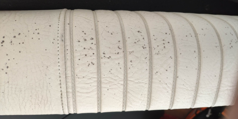

La sellerie de mon bateau laisse à désirer, elle à 11 ans et a vu pas mal de pays, de mers, d'UV et d'embruns. Stocké l'hiver sous bâche, des moisissures sont apparues l'année passée et se sont encore développées cet hiver malgré des traitements chocs...

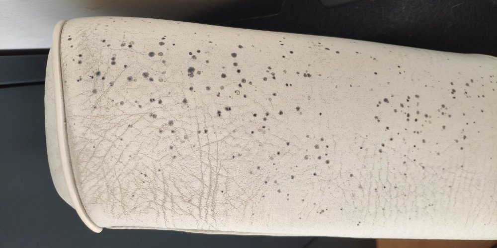

Les moisissures et les taches sont bien visibles, la couleur blanche à viré au jaune-gris, les surfaces sont logiquement beaucoup plus abîmées au soleil direct.

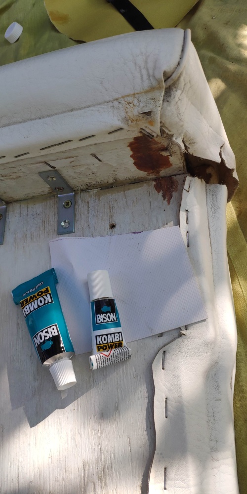

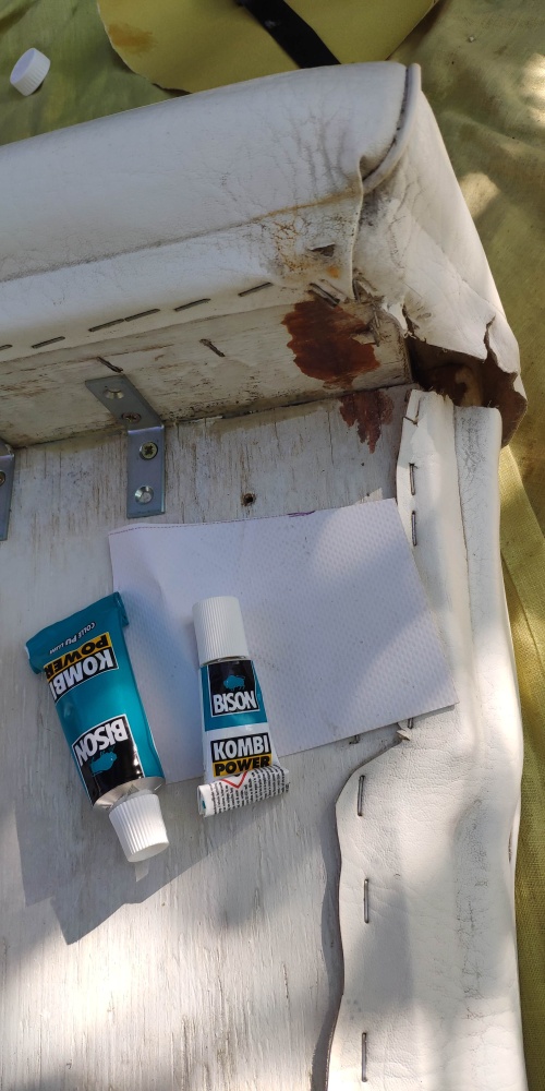

Quelques réparations s'imposent; deux accros sont réparés en plaçant une pièce de skaï derrière la déchirure et collé à la bi-composant souple.
Le rabat en bois a du jeu il est aussi recollé à la colle bi-composant rigide (une espèce d'araldite), je mets des cornières en renfort - c'est provisoire - je les enlèverai après séchage (48h)

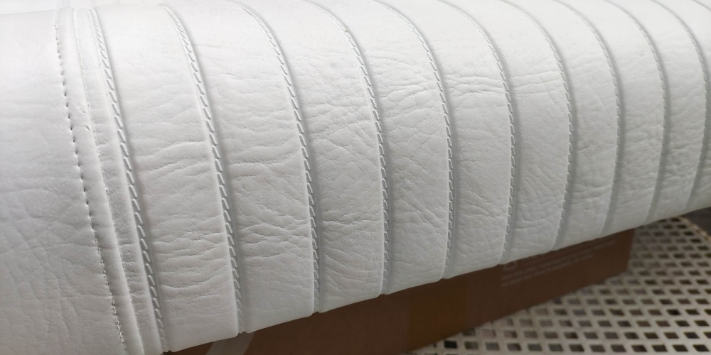

Enfin, il faut appliquer plusieurs couches de peinture en laissant un temps de séchage de 12 heures entre chaque couche. La peinture est fluide et a un bon pouvoir couvrant. Par contre - le choix de mon rouleau en mousse s'avère mauvais, il crée une "mousse" de peinture, il faut passer plusieurs fois pour "débuller" heureusement le premier résultat est encourageant. Le relief du skaï est toujours bien visible, et la peinture ne pose pas de problème dans les fausses coutures. Deux couches suffisent à rendre le dossier comme neuf.

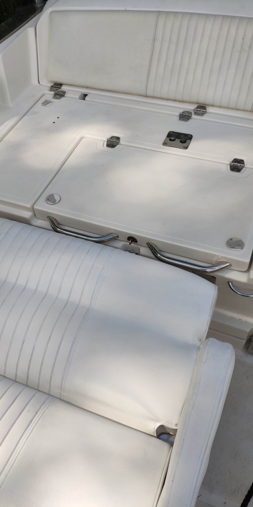

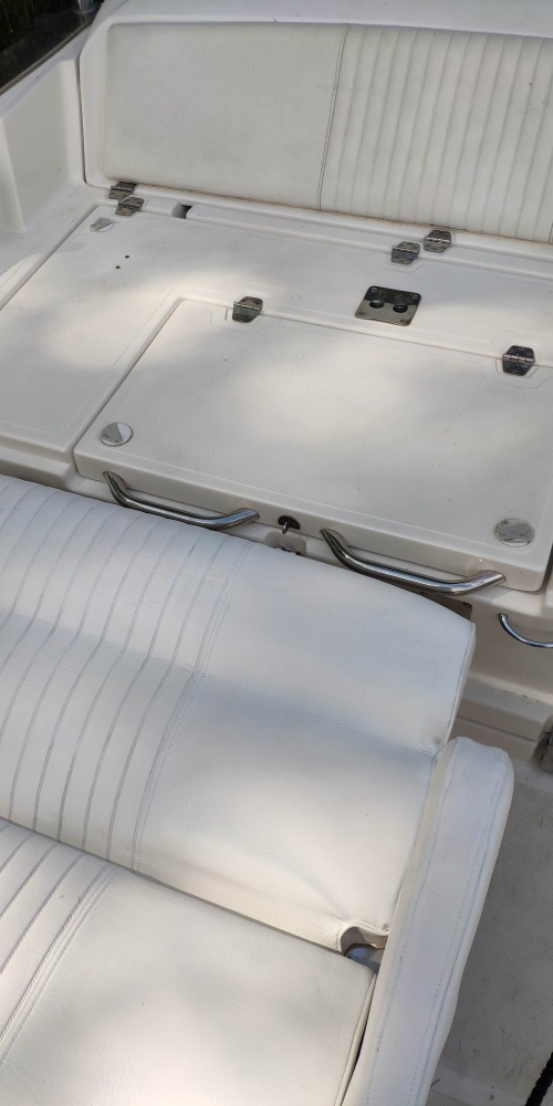

Puis je remonte les dossiers et assises - la différence est flagrante ....
Je suis bon pour refaire toute la sellerie pour garder une uniformité.
