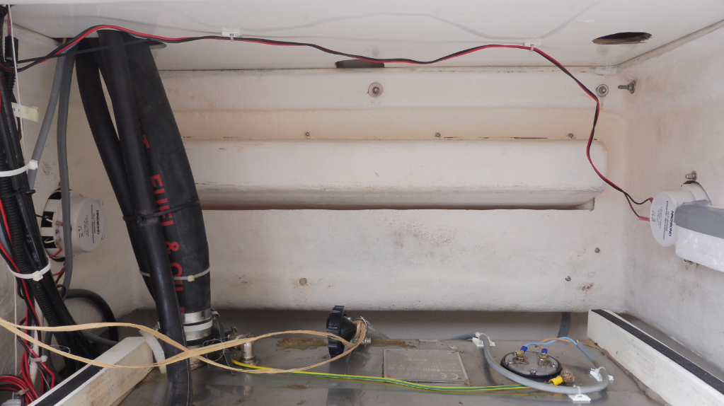

Joker Clubman 22 : Amenagment 17 Jui 2020 14:38 #663202
  • stickshaker
  • Messages : 1469
  • Remerciements reçus 308

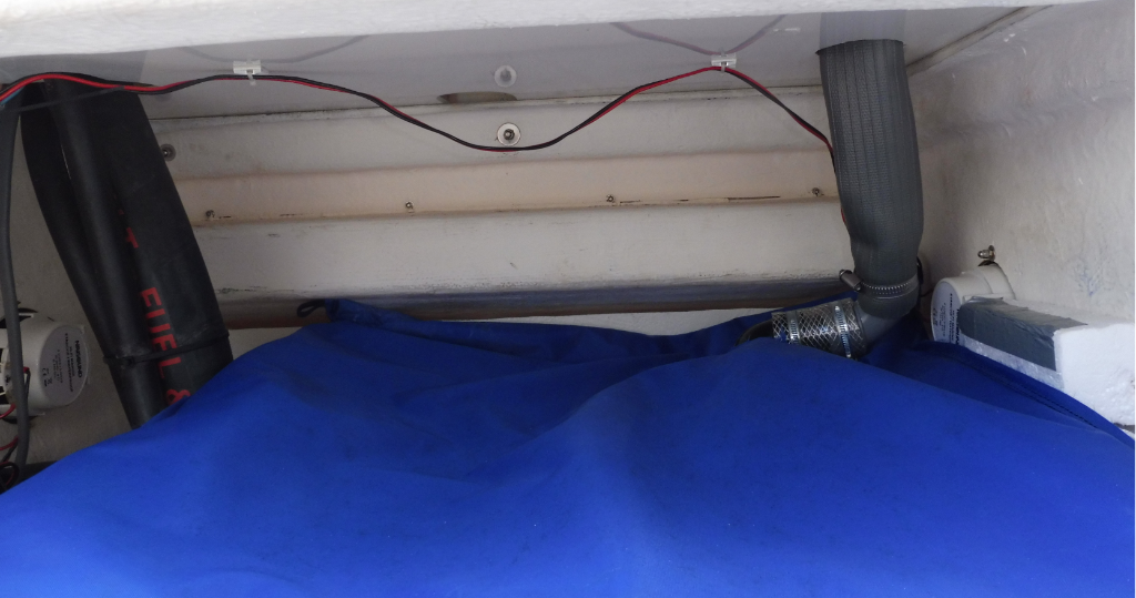

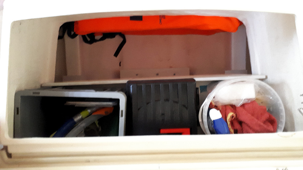

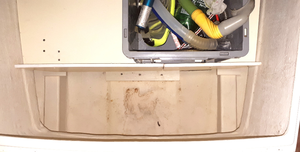

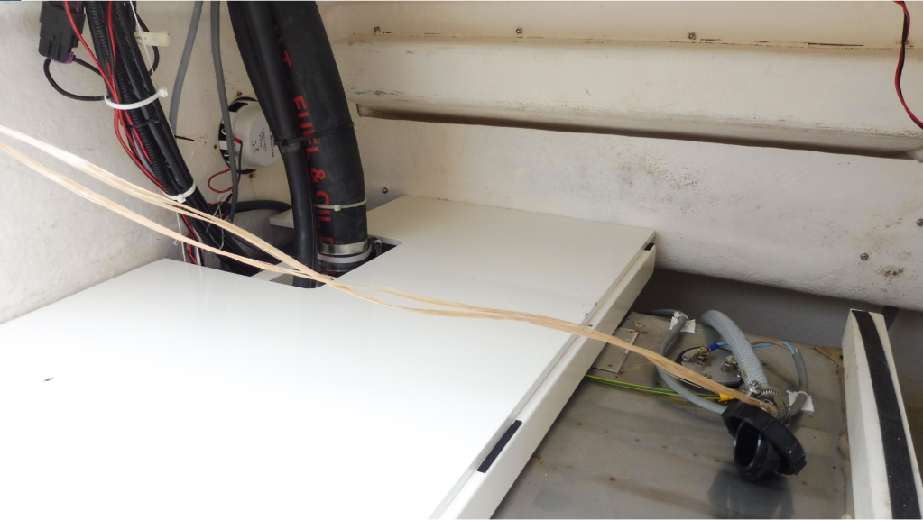

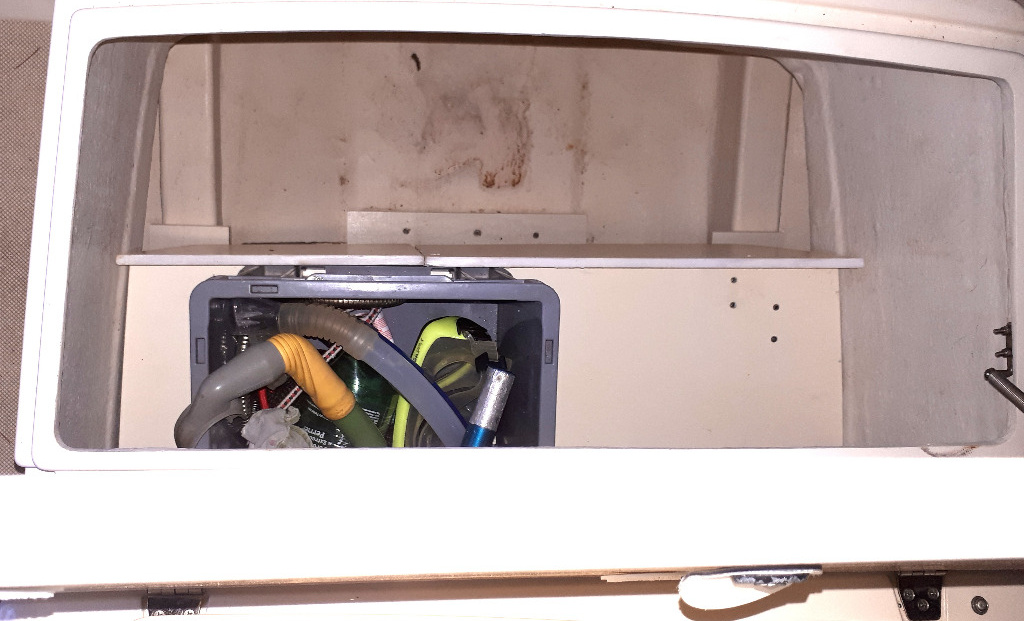

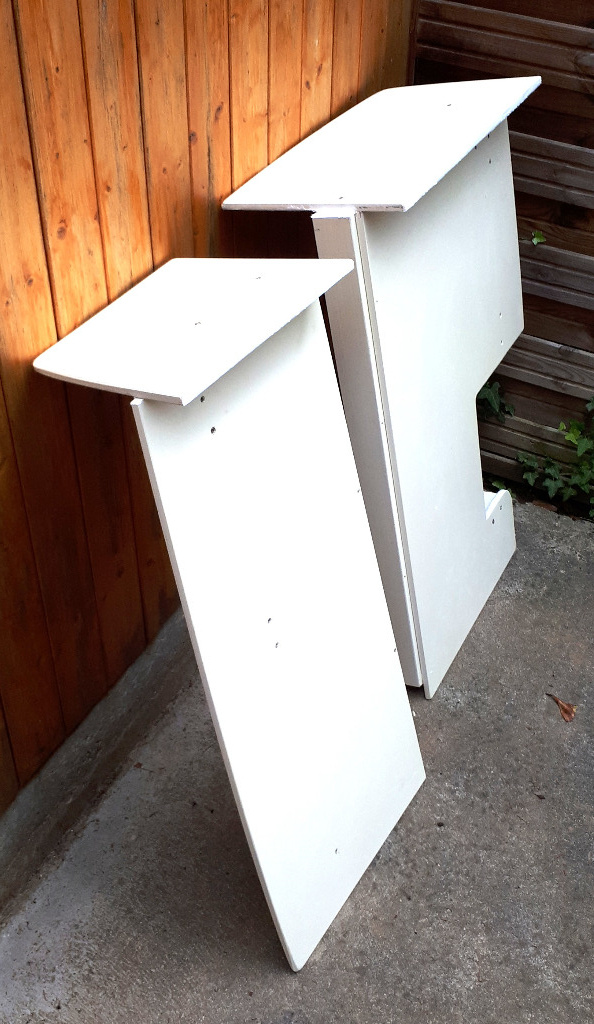

Une modif facile à faire pour récupérer une espace de rangement de 100x60x50 devant le réservoir d'essence sous le siège avant de la console.
Découpe du plancher à 75 cms , la partie restante étant mise verticalement avec 5 cms de débordement vers le haut sinon cela ne rentre pas par le couvercle !
Ça sert aussi de butée à ce qui est posé sur le plancher .
Même si le Cm22 ne manque pas de coffres loin de là, cela permet d'y ranger des trucs qu'on utilise peu.
5 gilets tiennent pile poil sous le pont (cf 2eme photo), plus verticalement la table sur la tranche ou la bouée couronne ou des sacs de plage par exemple.
J’éviterai d'y mettre des affaires trop petites car elles peuvent partir sur les cotés du réservoir , ni lourdes ou métalliques vu la proximité celui ci .
Les utilisateur(s) suivant ont remercié: kaya29, xabi

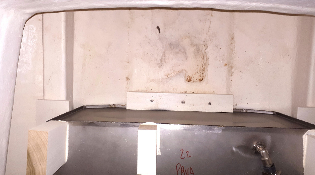

C'est marrant même la position du réservoir a évoluée entre nos deux versions !
Sur le mien le réservoir arrive à la verticale de la paroi avant du coffre ... je n'ai donc pas cet espace accessible du coffre de la console et donc encore moins la partie sous le plancher.
Fait attention de bien bloquer ton réservoir pour qu'il n'aille pas vers l'avant.
Je ne me souviens pas non plus que mon réservoir soit "bloqué" entre deux renforts/longerons bâbord et tribord comme toi... je vais aller regarder mes photos.
Ciao
Lio76 - Dieppe
Joker Clubman 22 : Amenagment 18 Jui 2020 09:43 #663229
  • stickshaker
  • Messages : 1469

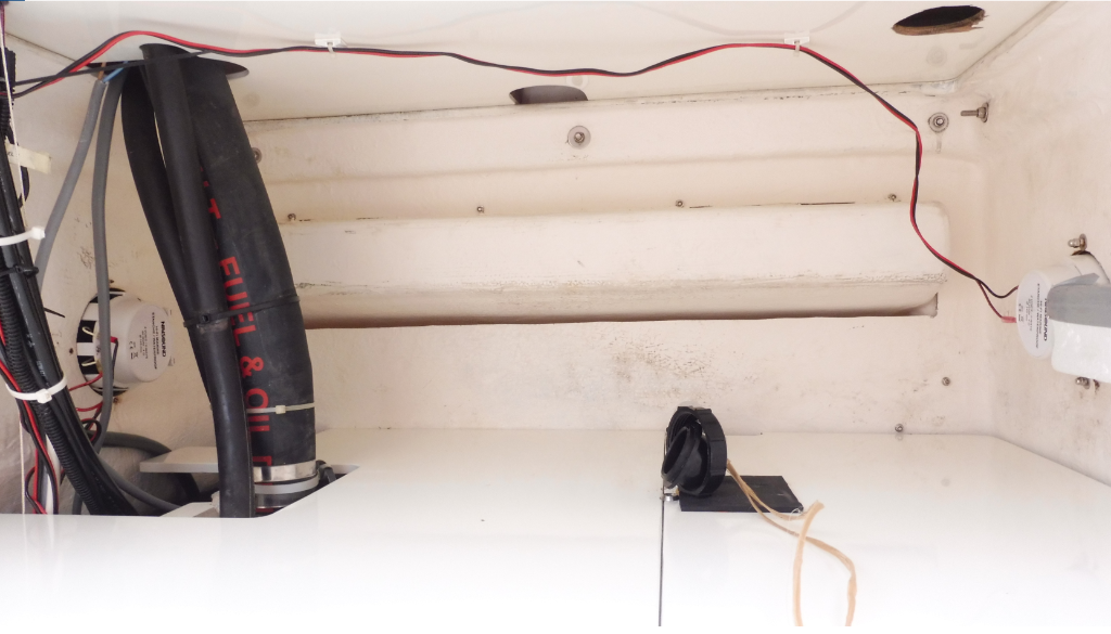

Salut Lionel,
Si, il est est bloqué par la cale en bois avec les 3 vis que tu vois sur la photo donc il ne peut pas avancé.
Je n'ai rien modifié à ce niveau, juste recouper le plancher pour récupérer ce bel espace inutilisé.

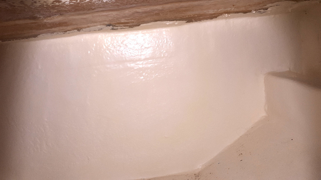

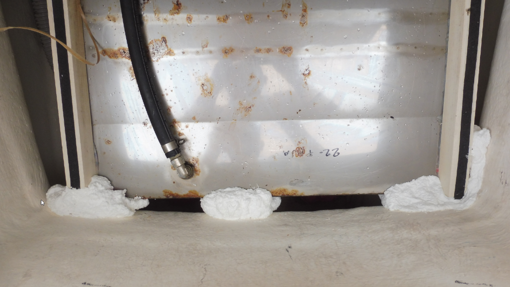

Je viens d'aller regarder mes photos ... en voici quelques unes.
Conclusion, je ne vois pas les longerons comme pour le tien. Mon réservoir couvre toute la surface coffre/console et arrive au niveau du pont du bateau.
Capacité du réservoir 170l (plaque signalétique).
Je ne sais pas comment il est calé en bas. La "mousse polyuréthane" est pour sécuriser le calage dans sont logement.
sur le plancher il y ma poche d'eau pour la douchette. elle occupe toute la partie sous la console, la surface de la trappe du coffre reste elle disponible.
Ciao
Lio76 - Dieppe
Joker Clubman 22 : Amenagment 18 Jui 2020 11:09 #663238
  • stickshaker
  • Messages : 1469
Ah oui à croire que c'est pas le même SR.
Mon réservoir 170l aussi, est à minima 30 cms plus en arrière que toi, mais surtout mon réservoir d'eau ( rigide je suppose) est sous le bolster donc au moins 1 m plus en arrière ...
La différence de centrage entre nos 2 bateaux doit être non négligeable, d’ailleurs je trouve que le mien est toujours le nez un peu trop haut en navigation.
Tu n'as jamais percé ta bâche à eau avec tous les tiraps, vis , colliers qu'il y a là autour ?

Oui j'avais d'abord pensé mettre une charnière pour relever la partie avant du plancher.
Mais finalement je l'ai coupé car le renfort entre les 2 planches ne va pas jusqu'au bout , donc cela aurait été trop fragile ...
Comme on en avait discuté ensemble, pour la porte de la console, je n'ai rien trouvé de mieux qu'un petit morceau de chambre à air pris dans une des vis intérieur qui tient le dossier
et un sandow qui relie cela à la main courant du pare brise ::L-
Moche et basique, mais au moins elle reste ouverte quand je bricole là dedans !

Une fois tout fini et rangé, le gain de place est non négligeable

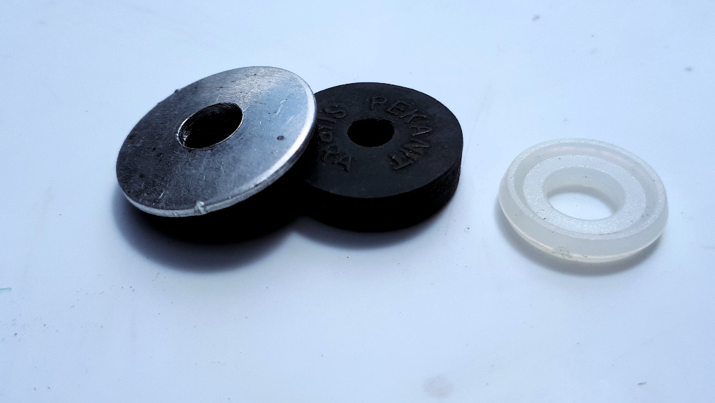

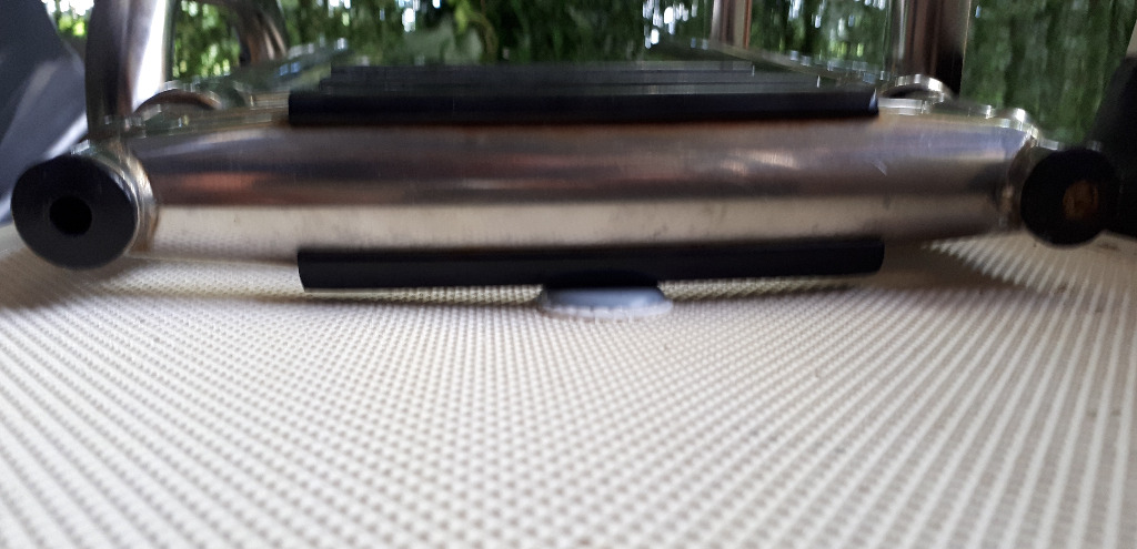

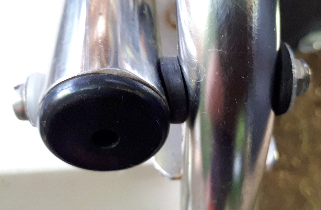

Pour mon échelle j'ai remplacé le montage ( d' origine ??) qui avait beaucoup de jeu avec ses rondelles inox par :
Un joint de robinet caoutchouc de 4 mm d’épaisseur, une rondelle teflon, une rondelle alu avec une face en caoutchouc, le tout percé avec un trou de 6.
Un patin de meuble gris collé au Sika 291 sur la plate forme qui ne gêne pas, même si on marche dessus.
Il n' y a plus du tout de jeu donc de vibrations et l’échelle s'use plus la plate forme vu qu' elle ne la touche plus, donc les résonances devraient s'atténuer .
On verra combien de temps cela va durer ...
Les utilisateur(s) suivant ont remercié: lio76, kaya29

En navigant cela marche Tb, beaucoup moins de vibrations parasites.
Au mouillage, l’échelle ne tape plus sans arrêt sur la 1ere barre inox en fonction des vagues !
Sur la remorque en roulant avec les secousses, l' échelle a tendance à de déplier un peu sur la plate forme
et donc elle ne reste pas pile sur le tampon.
Un petit sandow devrait régler cela ...

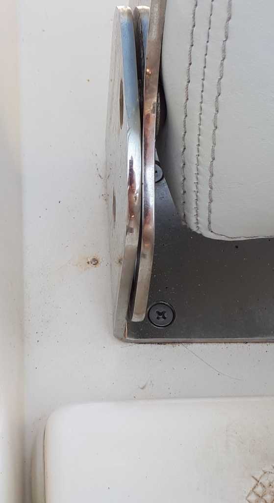

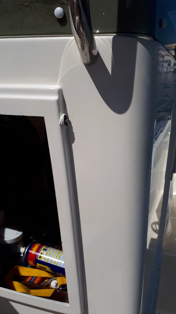

Un des rares trucs bien pénible sur ce bateau est son système de fermeture pour la porte et le siège de console
qu'il faut verrouiller et déverrouiller à chaque fois :angry:
Après des années de recherches et une fortune en développement (lol), je vais faire breveter ma modif ! :sc))
Le même petit joint de plomberie en caoutchouc de 1cm de diamètre et 4 mm d'épaisseur que j'ai déjà utilisé pour mon échelle et basta
(Au milieu sur la photo)
Pour le moment, c'est collé au Sika 291 pour tester le truc avant de faire des trous de partout ...
Après 3 sorties dans une mer bien pourrie, la porte de console reste fermée, même non verrouillée ...
Plus besoin de s'emmerder avec cette fichue "clef" qu'on cherche de partout ! :^dB}
