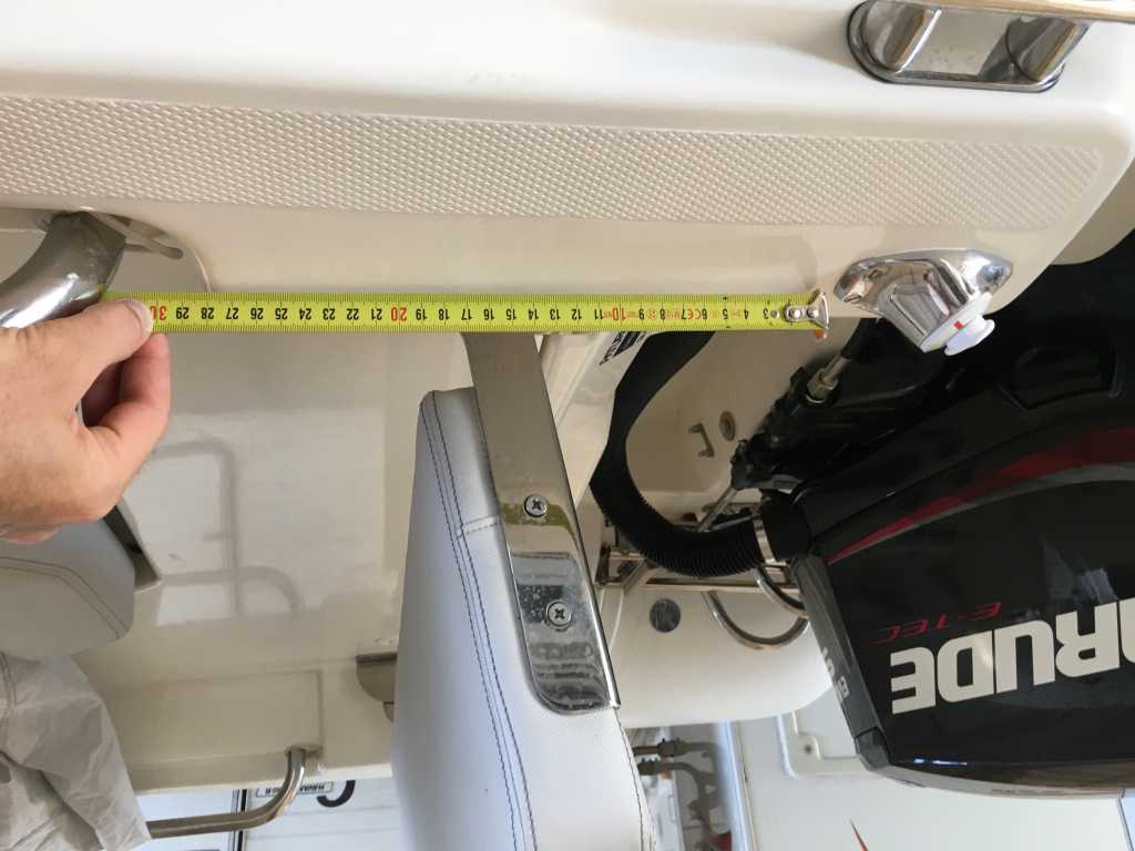

Bonsoir
Cet été j'ai installé un support de Feu de mouillage sur l'AR de mon SR.
On vient de m'offrir un RollBar qui prendrait bien place en remplacement de ce feu.
Cependant comment boucher un trou de 40mm de diamètre sur 20 d'épaisseur (plus ceux des 3 vis) ?
Je pensais le remplir de choucroute et mettre une couche de gelcoat en finition.
Qu'en pensez vous ? La choucroute collera t elle bien sur les abord du trou ?
voyez vous une autre solution ? meilleure ? plus simple ?
Merci pour votre aide.
Bonne soirée.
