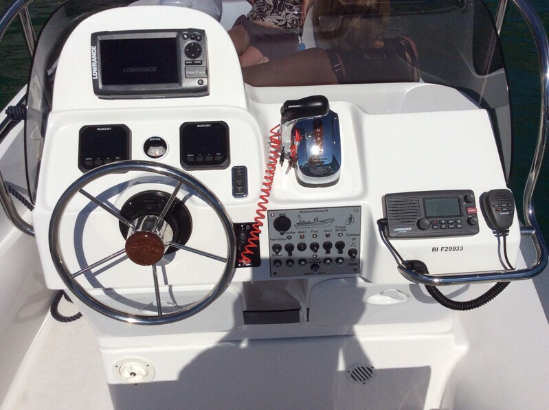

Alors sur Meltem, pour etre en regle j'en ai monté un tout petit que tu pourras voir encastré sur la console entre les deux cadrans Suzuki et en plus il s'éclaire la nuit :a{b)

Bonsoir Meltem ::r-
C est le ritchie que tu as ? Est il lisible en nav car son point fort, comme l on peut le voir sur ta console, c est l'esthétisme ::A-) top !!!
