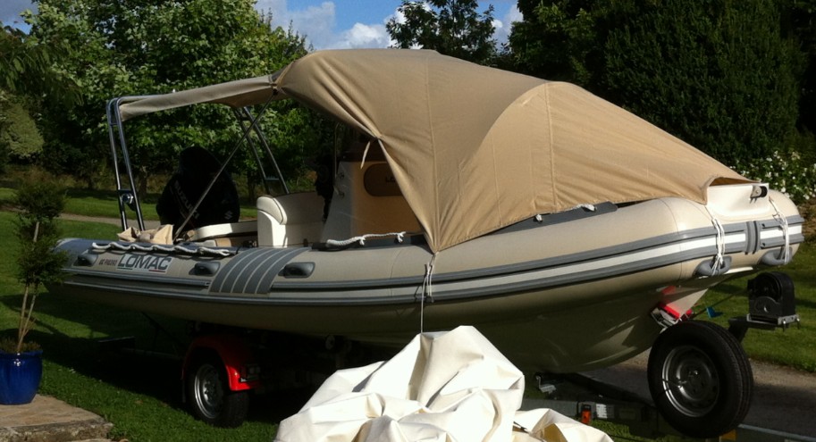

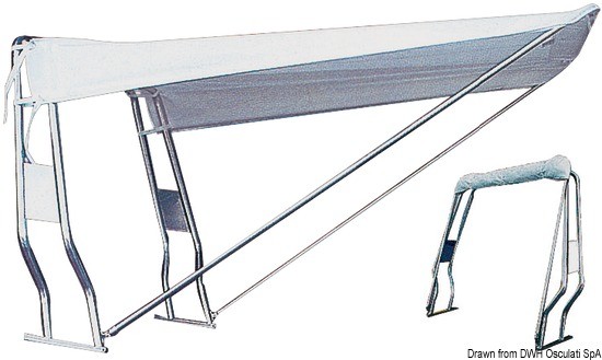

À la recherche d ombre B) pour cet ėtė j ai vu qu il existait des tauds qui pouvaient se fixer au rollbar. Mais malheureusement le moins cher que j ai trouvé est aux alentours de 350e. Trouvrant le système simple, je me suis dit qu on pouvait en fabriquer un de manière simple. J ai donc trouvé facilement tubes et angles à 90 et fixations en inox mais je ne sais pas comment faire le système pour que les tubes s' emboîtent pour pouvoir l adapter à la hauteur du Rollbar. J ai bien trouvé des "ressorts à bille" système des tubes de camping mais je ne sais pas si cela marche. Pour la toile, j ai lu plein de posts et cela ne pose pas de problème apparemment. Voici mes questions .
Comment faire le système coulissant des tubes?
Avez vous fafriquer ce type de système et comment ?
Est que 2 tubes 1 de 20mm et l autre de 22mm s emboîtent correctement ?
Existe il des arcs plutôt que des petits coudes à 90°
Merci par avance pour vos réponses et conseils.

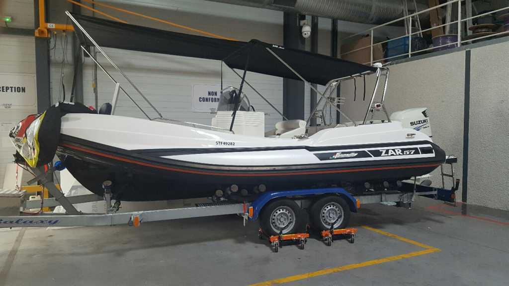

j'ai un taud de soleil identique. Le fabriquer soit même n'est pas un problème pour autant que tu puisses placer des "ressort à billes" et surtout les fixer dans le tube... pour moi ce n'est pas simple du tout !
Si j'était de toi je ferais ça autrement.
Pas de partie coulissante dans les tubes des montants gauche et droit !
Pour cela, il ne faut pas attacher les tubes au roll-bar mais bien plus vers l'avant afin d'avoir un débattement qui te permette une bonne longueur - et de telle manière à ce que, rabattu, la structure vienne poser sur le roll-bar. Et déployé, il se situe horizontal et suffisamment vers l'avant
C'est ce que j'avais sur mon ZAR 53 et je peux te dire que ce taud était monté en moins de 2 ! tandis que mes compagnons équipés de télescopique se battaient avec les cliquets....
Pour le rangement (transport par route dans les coffres), il faut tout de même qu'il se démonte. Donc tu auras de toutes manière besoin de tubes coulissant dans la partie transversale (le tube qui rejoint les montants gauches et droit)
Les montants gauche et droit sont - chez moi - attachés par des fixations à goupille aux petites mains courantes arrière
Maintenant ça dépend aussi de la longueur à couvrir
J'ai aussi une "extension" avant pour ce taud de soleil avec un arceau inox à fixer sur les mains courantes avants (aussi par des fixations à goupilles (avec un petit fil nylon pour qu'elles ne tombent pas à l'eau ;-) ). Les deux tauds sont solidarisés par une grosse tirette nylon. La toile que j'avais sur mon 53 était noire et c'est très pratique - plus d'ombre que le blanc.

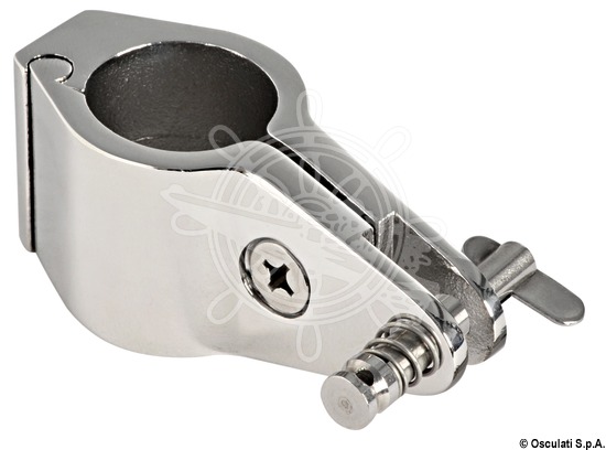

diamètre de 22mm mains courantes, tubes de 22 mm aussi mais je vérifierai
existe en plusieurs diamètres
voir ici:
www.osculati.com/fr/cat/Scheda.aspx?id=16523

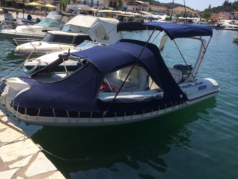

Je vais essayer de retrouver la photo du bat de Mickbet gr: très bien foutu......mais retrouver une photo, c'est une autre paire de testicules! ::t- ::t- ::t- ::t-
my.pneuboat.com/v2/pages_perso/aff_pp.php?num_pp=2474
Là, tu dois trouver de quoi faire: en 53 ans de navigations, je n'ai jamais vu mieux!

Maintenant, tout dépend! Pour qui veut passer toute une journée en mer, pêche, baignade, sieste.... en Grèce, Croatie, Sicile, Tunisie ou Sardaigne,...............mieux vaut être (TRÈS) bien protégé du soleil
Sous la toile d'Idéfix 33 (mickbet GR, ) une fois tout fermé, même coucher: là, ça vaut largement les 300 euros

Il est vrai que la couverture du Mostro est superbe, mais avoir ça pour 300€, faut pas rêver, car celui qui a fait ça est un très très bon !
Je dirais avec pas loin d'un zéro de plus ...
