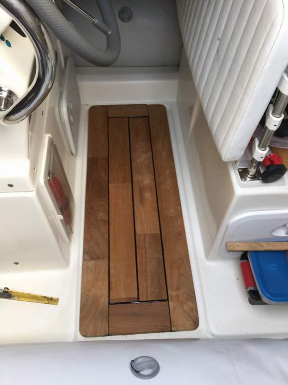

Pour ton renfort, tu as aussi la solution de faire un plancher teck que tu auras renforcer par de la fibre polyester et que tu colles sur ton pont
au sika.
pour mon bateau j'ai fait ce plancher, renforcé par le dessous par 3 couches de résine polyester et ensuite collé sur le pont
( j'ai pas de problème de fissure, c'est pour l'esthétisme et le confort)
