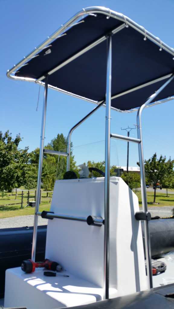

Bonjour de retour sur PB apres 4 ans d'absence, je fini la renovation de mon nouveau bateau, un lomac 650 CLUB.
J'ai acheté sur le net un T TOP alu et je suis tres désagreablement surpris du manque de rigidité et de solidité de l'ensemble meme apres serrage et montage Ad hoc, vu le prix d'achat je ne m'attendais pas a du matos hyper robuste mais la c'est mou au point que je n'envisage meme pas de naviguer avec, au premier saut de vague il se tord c'est sur.
bref pour le moment je l'ai démonté*
quelq'un aurait il rencontré le meme désagrément, et s'il existe une solution je suis preneur
De grace pas de : "ah bah ça quand on met pas le prix", ou " t'en a pour ton argent" je me doutais qu'il ne durerait pas des années mais pas a ce point !
Meme si cela ne côute que 500€ c'est tout de meme une somme pour de l'alu

Plus sérieusement, et sauf à avoir des tubes en caoutchouc, la fixation du T-Top au bateau fait la quasi totalité de la rigidité.
De son côté, le T-top doit absorber les mouvements de la coque sans casser, donc offrir de la flexibilité.

Regarde ou ça manque de rigidité , et pourquoi pas faire souder quelques renforts ou souder les fixations existantes chez un chaudronnier ou métallo..

A première vue - cf la photo - rien n'est soudé dans cet assemblage de tubes, donc rien d'étonnant si ça se gondole. C'est juste fait pour faire joli sur un stand, quelle honte !
Je vois mal comment souder tout ça pour que ça tienne debout, gros travail à prévoir, et si la qualité de l'alu chinois le permet ... donc €€€

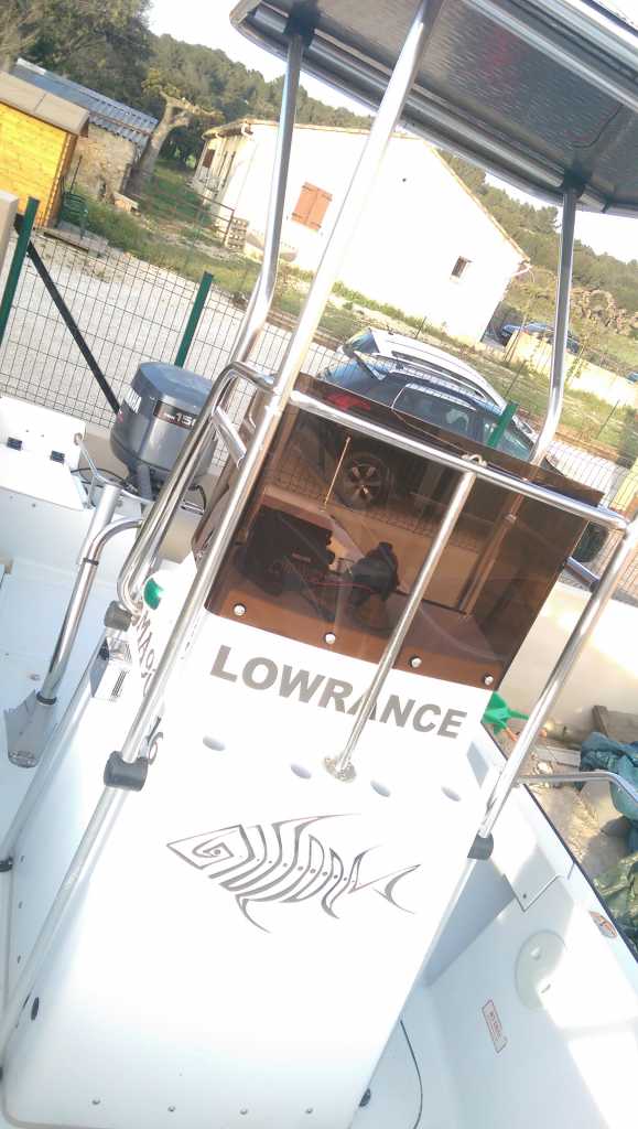

J'ai acheté, adapté et posé cette mer... sur mon outrage, je ne voulais pas qu'il me gêne pour pêcher en jigging donc je l'ai retailler puis posé un toit rigide en aluminium. Il est vrai qu'il se tortille dans tous les sens quand tu le transporte sur remorque ou que je sort par mer formée mais il ne s'est jamais arraché ou demanché. Certe c'est de la... mais j'ai payé ça 340e donc bon.... il joue sont rôle d'abri.

Tu viens de faire l'amère expérience que les aménagements et accastillages de marines costauds ont un prix. Maintenant, comment faire pour essayer de faire ton bazar sans te faire décapiter au bout de deux vagues ?
D'abord, je tenterais de rigidifier le bazar en jouant sur la hauteur de prise au vent (réduire les efforts en torsion), orienter le support de toile vers le bas pour limiter la pression de l'air à l'arrachement, en rajoutant éventuellement des points de fixation, en renforçant les tubes soit avec des manchons ou des plaque, en rigidifiant les tubes en les remplissant de mousse ...

je te met une photo modifier de ton "t top"
je t 'ai rajouter en rouge les endroit ou il faudrai renforcer ta structure
apres achete une ou deux barre de tube en alu chez un grossiste du style "descour et cabaut" ou autre "promet" ....... avec un diametre legerement inférieur que le tien avec une epaisseur mini de 2MM
et pieces par pieces tu taille tes renfort gentiment ......
APRES TU TE TROUVE UN ARTISANT SOUDEUR OU UN POTO DU CRUS QUI SOUDE L ALU
moi j'habite pas ta region mais ca aurai ete avec plaisir que je t'aurai souder ca
et voila mais au final le tarif sera a peu de chose pret le meme que le prix du "t top " haut de gamme
APRES TU PEU TROUVER UN GONZ AU BLACK POUR TA SOUDURE .......
BONNE CONTINUATION
