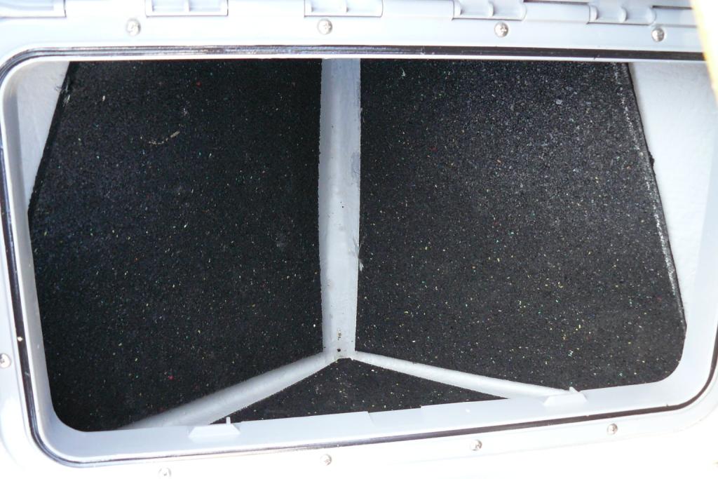

jujube83 écrit: cool .. une question cependant ; sur quoi repose la porte car souvent y un zigoto qui saute dessus ... :G+-)
Salut jujube
La partie avant de la trappe est posée sur la face avant
j'ai vissé sur les 3 cotés de la trappe des lattes
le tour est posé sur les parties naturelles de la coque voir photos avec les flèches au début du post +un tasseau de chaque coté
je ne suis pas monté dessus car je n'ai pas encore mis les tasseaux mais je me suis assis ça tient bien (bon j'ai pas un gros c-l pour aller au fond lol)
là j'ai tout démonté pour un 3 couches de G4

pour les choc de l'ancre moi j'ai 100m de Ø12 et je pensais que ça lui faisait un nid douillé ... mais effectivement après quelques sorties agitées elle se retrouve en dessous je vais s"en doute acheté un tapis caillebotis en caoutchouc de 60x40 à 7.5 euros chez bricotruc

belle baille, beau travail.
à l'intérieur, peut-être peux-tu mettre un tapis caoutchouc, ou un morceau alvéolé.

tapis que l'on met sous les machines a laver ?

Salut Tinez, je rejoins les autres pour le tapis en caoutchouc style caillebotis. Y en a des pas chers environ 6e dans les boutique de bricolage, t'en prends deux comme ça ils monteront un peu sur les côtés et te protègerons la magnifique baille que tu viens de faire.

tinez écrit: Ok
j'avais pensé a ça
www.leroymerlin.fr/v3/p/produits/dalle-a...uc-600x625mm-e128988
A+ ::r- ::r-
Salut Tinez.. c'est exactement ça que j'ai mis dans la mienne .. et pas de probleme .. collée au mastic PU ..

ulysse29 écrit:
tinez écrit: Ok
j'avais pensé a ça
A+ ::r- ::r-
Merci Ulysse
