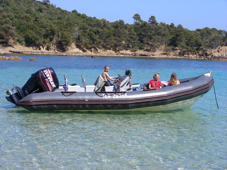

gwen 83 écrit:
Je reconnais cette très sympathique petite famille, à bord de ce bateau, pour qui ma femme et moi avons une très grande affection.
Pace e Salute a Tutti.
pont plat pour mon narwhal sp 01 Jan 2015 11:37 #570867
eh oui la famille paxbag 91 ::r- ::r- ::r- ::r- ::r- ::r-

J'ai payé la coque 600€ avec console (passoire), réservoir et pompe de cale, sur Marseille j'étais à 1000€ du mètre, chez Narwhal avec la mains d'oeuvre de pose chez un spécialiste avignonais 5000€, presque 1700 euros de différence. Seul inconvénient, je repart en PVC... J'ai prévu de mètre un 200cv injection 2t, j'en ais repéré un sur Hyères mais pas eu le temps de me déplacer encore. Apparemment sur tes photos, il y avait des sièges jockey, d'où la marque sur le pont... Voici une photo de mon futur poste de pilotage, je repart de la console d'origine, et je pose un bolster matc.
