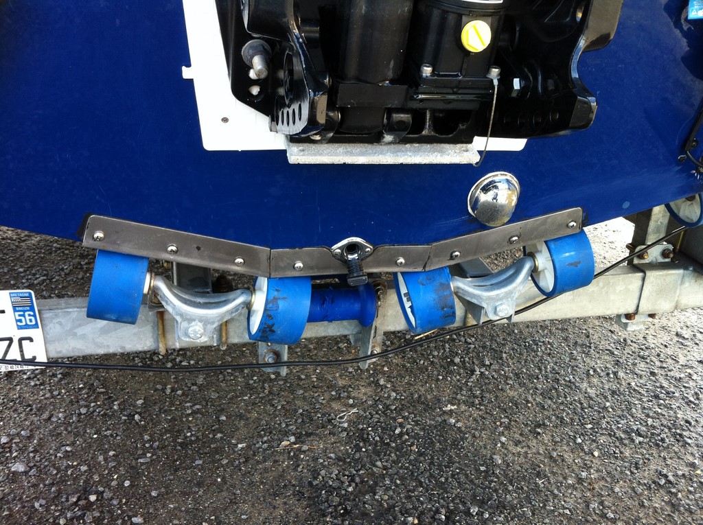

talon inox 01 Juil 2014 09:04 #554891
Photo du talon fait avec une cornière inox
talon inox 01 Juil 2014 10:44 #554898
salut NAVARA
Aucune perturbation avec ton talon ???????????
CORDIALEMENT
DOM33

Si justement, c'est pour çà que j'ai fait le POST
talon inox 01 Juil 2014 12:46 #554905
tu aurais pu les coller et non vissé dans cette partie de la coque l'effort sur de simples cormières doit être négligeable, mes flaps avec des efforts nettement plus importants sont collés et ne bougent pas!
Mon sabot inox avant sur l'étrave était collé aussi!
talon inox 01 Juil 2014 13:30 #554907
NAVARA44 écrit:
DOM33 écrit: salut NAVARA
CORDIALEMENT
DOM33
Le mien fait 11 cm de large ..je pense que le tien est beaucoup trop large, il est juste besoin que sur la pointe du V... ou alors ta carene est parfaitement horyzontal a l'arriere.. ce qui m'étonnerait...
talon inox 01 Juil 2014 16:27 #554916
ulysse29 écrit:
Bonjour Ulysse, j'ai eu un NARWHAL 550 NEO et je connais bien cette carène, effectivement tu a un V profond avec un plat très fin (je dirais 3-4cm) donc peu d'incidence en fait, sur celui-ci la carène est presque plate à l'arrière un plat très large et un V très modéré, et un petit step en amont ce qui fait d'ailleurs qu'il a un très bon rendement.
D ’ailleurs si on m'avais dit il y à 5 ans que j'aurais acheté ce genre de bateau, je ne l'aurais pas cru comme quoi, il faut toujours essayé avant d'acheter, en fait j'ai eu le coup de cœur pour son aménagement et ses sensations de pilotage (en plus je l'ai essayé avec un 115CV ETEC)
