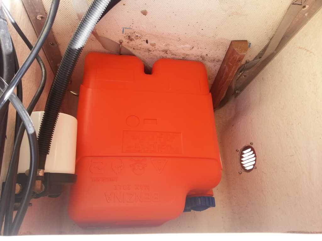

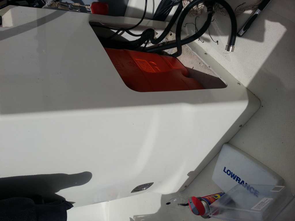

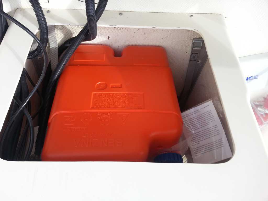

Voila j'ai essayé de mettre les nourrices en place pour voir ce que ca donne.
La premiere
La seconde
Ca rentre nickel. J'hesite a faire une ouverture sur le côté de la console et y mettre une trappe de visite pour acceder plus facilement aux raccords' events et niveaux. Mais la console est bombée du coup ca me semble difficile...

J'ai enfin eu l'occasion de tester les 2 nourrices en mer. 19l dans chacune. L'essence sort un peu par les évents en navigation. Celle qui n'est pas raccordée au moteur je peux fermer l'event ça doit pas poser de problème. Par contre l'autre comment faire? Est ce dangereux dans la mesure ou le compartiment est bien ventilé?
nourrice ou reservoir fixe 05 Jui 2014 08:39 #552982
oliver68 écrit: J'ai enfin eu l'occasion de tester les 2 nourrices en mer. 19l dans chacune. L'essence sort un peu par les évents en navigation. Celle qui n'est pas raccordée au moteur je peux fermer l'event ça doit pas poser de problème. Par contre l'autre comment faire? Est ce dangereux dans la mesure ou le compartiment est bien ventilé?
!!!!!! :ohmy:
Enfin comment fais tu pour obtenir de l essence par les events en navigation ??????? d'une part c est dangereux, tu pollues , tu perds ton €, et ton essence va s'évaporer ! mets une photos de ton systeme maison, Dans le temps j avais bricole un reservoir pour faire de l auto cross mon event etait un pointeau de carbu si je me retournais il bloquer celui ci, sur mon sr j ai un tuyau transparent avec une lyre ou boucle..
nourrice ou reservoir fixe 05 Jui 2014 10:18 #552988
C'est l'event qui se trouve sur le bouchon. Voir la photo de la nourrice en première page. Jenpense que quand ça tape un peu y'a quelques goutes qui arrivent a s'échapper. Bon je n'en trouve que sur le bouchon et pas sur la nourrice donc c'est vraiment quelques goutes je pense...
