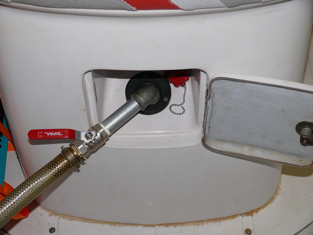

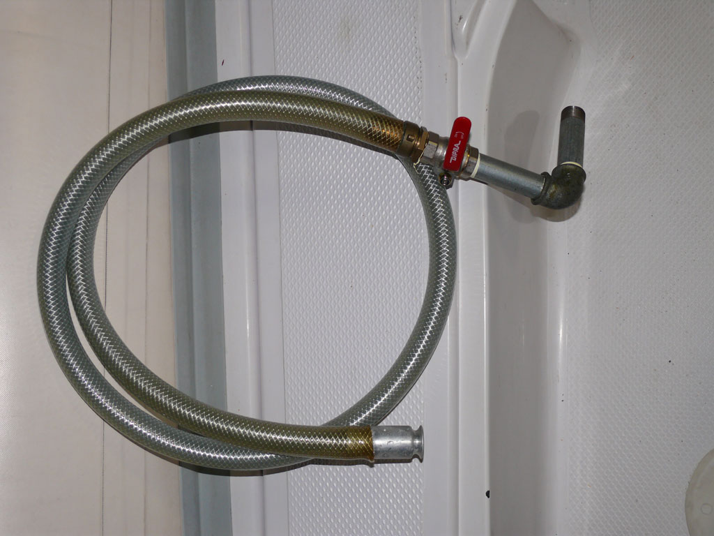

Donc à quelques jours de mon départ, et comme ce fil de discussion me l'a rappelé ( voir ma première réponse post ci-dessus... ), j'ai modifié un peu mon flexible en y rajoutant un petit robinet.
Ce système me permet donc de réduire le débit, quand j'entend que l'essence arrive en haut du réservoir (bruit caractéristique) et d'arrêter.
En effet le tuyau de diamètre 24cm engendre un débit assez important, pour peu que le jerrican soit assez haut, et il m'arrivait souvent de déborder.
Le problème est donc réglé ainsi.

Beau bricolage ROLAND ::r-
