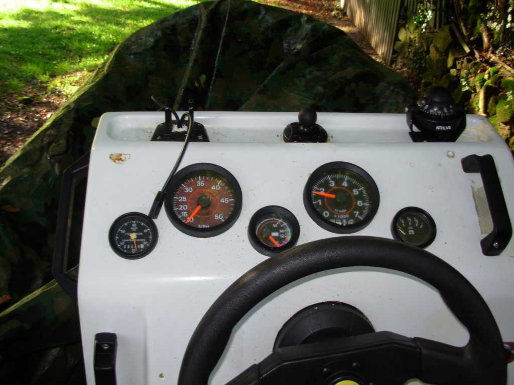

essai d'envoi photo le support est en forme de U tous les autres supports que l'on voit sur la photo ont été supprimé.......
installation d'un GPS 20 Jui 2013 17:06 #527775
Si tu as tout viré ( même le compas), il doit rentrer non? Le support n'est pas si large que ça!
Guillaume
installation d'un GPS 20 Jui 2013 17:22 #527776
salut a toi
le support ne rentre pas , le gorge que l'on voit mesure 5mm et le support fait 7mm en longueur c'est bon .....voila le problème..... :RB:+) :RB:+)
installation d'un GPS 20 Jui 2013 17:37 #527778
Fabrique toi une cale de la forme de l'étrillé pour rattraper l'épaisseur de la goulotte.

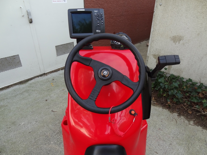

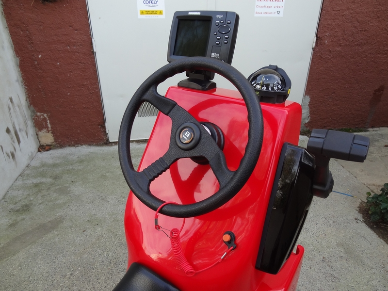

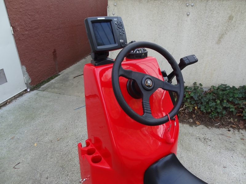

bonsoir a ta place je boucherais le trou pour retrouver une surface plane.
au niveau esthétique le résultat sera satisfaisant.
c'est ce que j'ai sur ma console
installation d'un GPS 20 Jui 2013 20:52 #527795
Ah cela c'est sur que si tu peux faire le même boulot que Dom 14 il n'y a pas photo fonce et laisse tomber les plaques pvc inox et autres

dom14 écrit: bonsoir a ta place je boucherais le trou pour retrouver une surface plane.
[/qu
bravo pour le taf ; c'est un peu ce que je vais essayer de faire par contre pour respecter la courbure du câble d'alimentation je vais être obligé de coller une plaque ( plexi ou autre) pour obtenir au moins 13 cm de largeur , si je positionne ma plaque sur la résine elle sera automatiquement collée ??; pour l'instant je n'ai pas d'autre idée.... :i:+) :i:+)

dom14 une question (bravo pour ta réalisation)
Ton compas fonctionne encore a coté de ton GPS ????
installation d'un GPS 21 Jui 2013 08:09 #527803
bien sur. il n'est absolument pas perturbé
