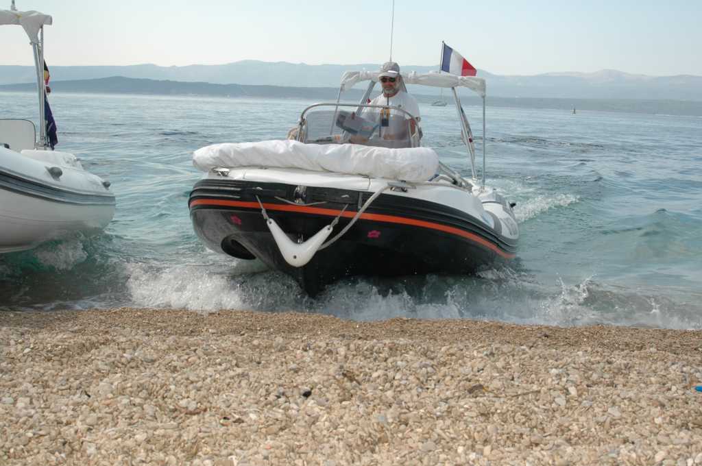

je pense que tu veux parler de "Zlatni Rat" ( la corne d'Or) qui est, en effet, composée de petit graviers et non pas de sable ..
En 2006, avec mon ami F3d73 nous avons eu l'occasion d'y faire 2 beachages "musclés" ::M-)
Il faut dire que la "plage" est très pentue et qu'à 1.5m du bord , on n'a plus pied d'où l'importance d'y arriver très vite pour monter le bateau sur la berge ....cf photo ci après ..
Comme vous pouvez le voir cette "plage" n'a rien de paradisiaque , à part vue du ciel !!!
Protection d'etrave 18 Jui 2013 08:08 #527645
Tres bons souvenirs cette photo :C:-) :C:-) ::K+) :kiss:

Bien sûr, Henri , pardon je veux dire F3D ::e-
Excellent souvenir que cette photo comme certainement quelques centaines (milliers ?) d'autres ::A-) ::A-)
Protection d'etrave 18 Jui 2013 15:19 #527661
Bonjour a tous les 2 ,la photo de l arrivée sur la plage fait assez penser a un debarquement....musclé!
Bravo !

bernie6259 écrit: Bonjour a tous les 2 ,la photo de l arrivée sur la plage fait assez penser a un debarquement....musclé!
Bravo !
EXACTEMENT d'ou un souvenir assez "fort" ::K-) ::K-) :^-C} :^-C} ::V-)
