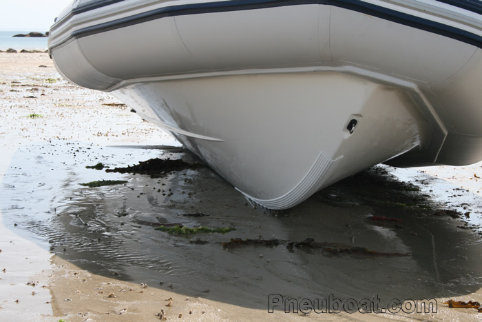

en action !
Merci à Xavier pour les photos
<pneuboat.com/_communication/keelshield/keelshield_1.JPG>
<pneuboat.com/_communication/keelshield/keelshield_2.JPG>

Re: A votre avis kellguard ou keelshied 15 Mai 2009 10:27 #321101
pose effectuée avec Xavier en 40mn, excellent pouvoir adhérant. il n'y a plus qu'à l'user.
a+ et encore merci à Xavier
