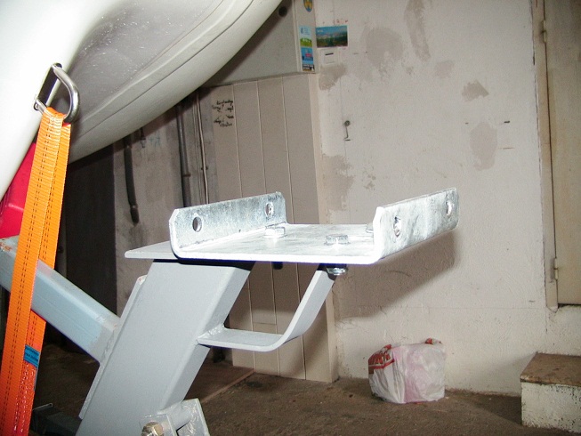

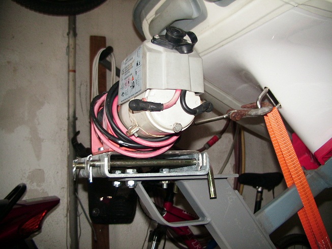

Treuil électrique 22 Fév 2014 22:02 #544496
  • Messages : 30202
  • Remerciements reçus 1475
Si tu veux que ton treuil soit facilement démontable (car même complètement rouillé, ça attire les convoitises!!!! :sc)) :sc)) ) monte-le donc sur la colonne de treuillage: en un tour de main il est à l'abri!
Si on le laisse sur la "potence", en un tour de main, hhhhuuuuiiiitttt!!!! na n'a plus!!!!(Même complètement rouillé :sc)) :sc)) :sc)) :sc)) )
Il n'y a qu'en Corse que je le laisse parfois en place! et encore, pas n'importe où!!!!!!
Dans le Cap, je le range!!!!!!
