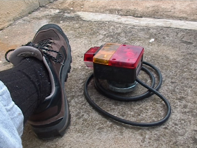

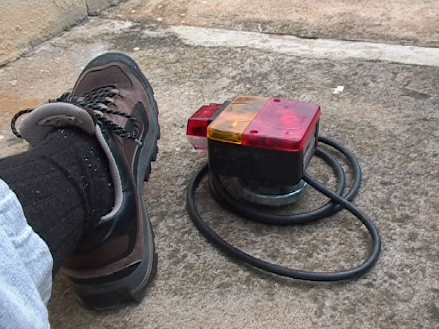

cela peut du reste aussi être facilité avec des feux magnétiques!
feux pas plus encombrants qu'une godasse!!!!

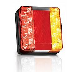

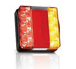

Les feux ça ressemble à ça.

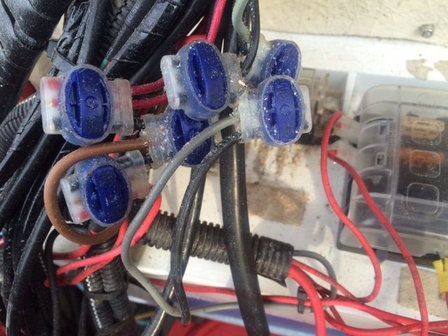

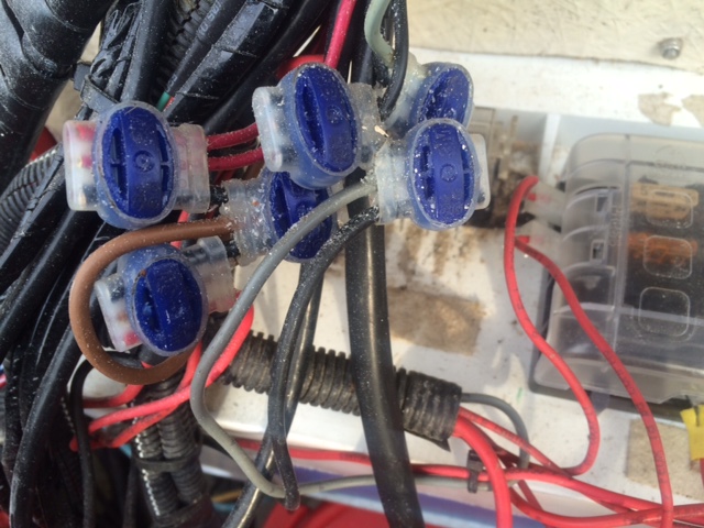

Considérations ÉLECTRIQUES NAUTIQUES. 03 Mar 2016 22:55 #595047

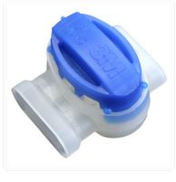

Pour les connections....
Prend un peu de place mais d'une efficacité redoutable ! peut même aller dans l'eau (gel à l'intérieur), fils (jusqu'à 3) justes découpés et insérés sans les dénuder,plus aucun risque de vibration ni arrachage... connexion avec une simple pince.
(qu'on ne me dise plus que je fais pas proffiter... :angry: )
Amic.
angelo

Les boîtes GEL permettent le raccordement et la dérivation rapide et sans outillage spécifique des principaux câbles basse tension (0,6/1kV) synthétiques jusqu´à 16mm² ainsi que des câbles coaxiaux et de télécommunications. Les boîtes sont anti-chocs avec double joint d’étanchéité,
Aussi ne te casse pas la tête à dériver sans couper (sauf vraiment spécificité, si oui donnes m'en les raisons STP), dérives comme ci- après et tu dormiras sur tes deux oreilles ;)

maito, tes connecteur me plaisent beaucoup et me rappellent ceux utilisés en téléphonie dans les environnements très humides....effectivement couplés à de bons fils ce doit être du zero problème.

Effectivement je te confirme que ses petits frères (rouge et orange) sont utilisés dans la téléphonie.Ils sont également utilisés par les(bon) paysagistes et toujours dans les milieux les plus exposés.
