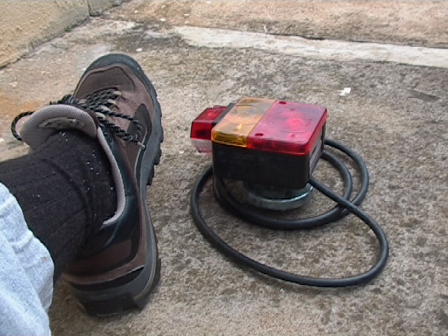

Gagner ces 10 minutes en plein cagnard et ne pas avoir à caser ces plaques démesurées qui de plus graissent les coussins de la voiture!!!! ::t- ::t- ::t- ::t-
Le pied!!!!

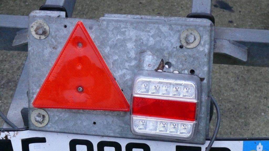

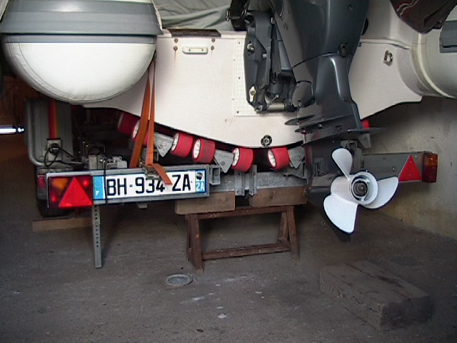

Merci aningoul 34 de faire partager. C'est quoi les matériaux utilisés ? galva ? Ton feu rouge au dessus la plaque c'est un antibroullard ?

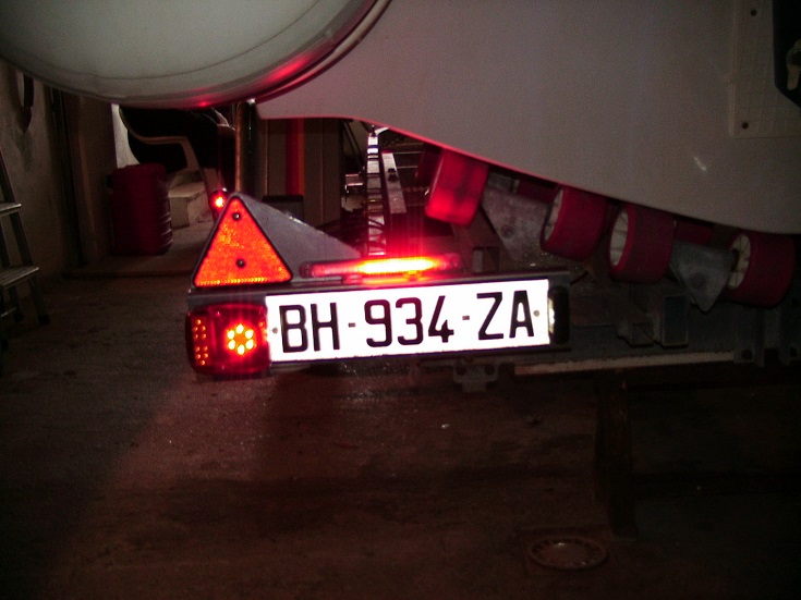

Salut à vous; l'armature en tube et fer plat est en acier courant, revêtue de deux couches de gris anti rouille. Le reste serait mieux en tôle d'aluminium; cependant j'ai utilisé de la tole galva de 2 mm d'épaisseur.
Les remorques CBS ont aussi, ainsi, des petites plaques qui tiennent dans un couffin: les plaques ridiculement longues et lourdes des autres constructeurs n'ont du reste jamais été considérées comme des " barres anti encastrement", lesquelles sont prévues par la loi à partir d'un "vide sous remorque" ( ou camion) supérieur à 55 cm:or comme dit toto 5,les traverses arrières de nos remorques sont toujours présentes et bien plus bas
Buz: la plaquette rouge vif est bien un anti brouillard; et en branchant un 8 èmè fil elle s'allumerait en blanc, marche arrière!

J'ai aussi deux feux magnétiques qui eux OUI, peuvent être mis en place en 30 secondes

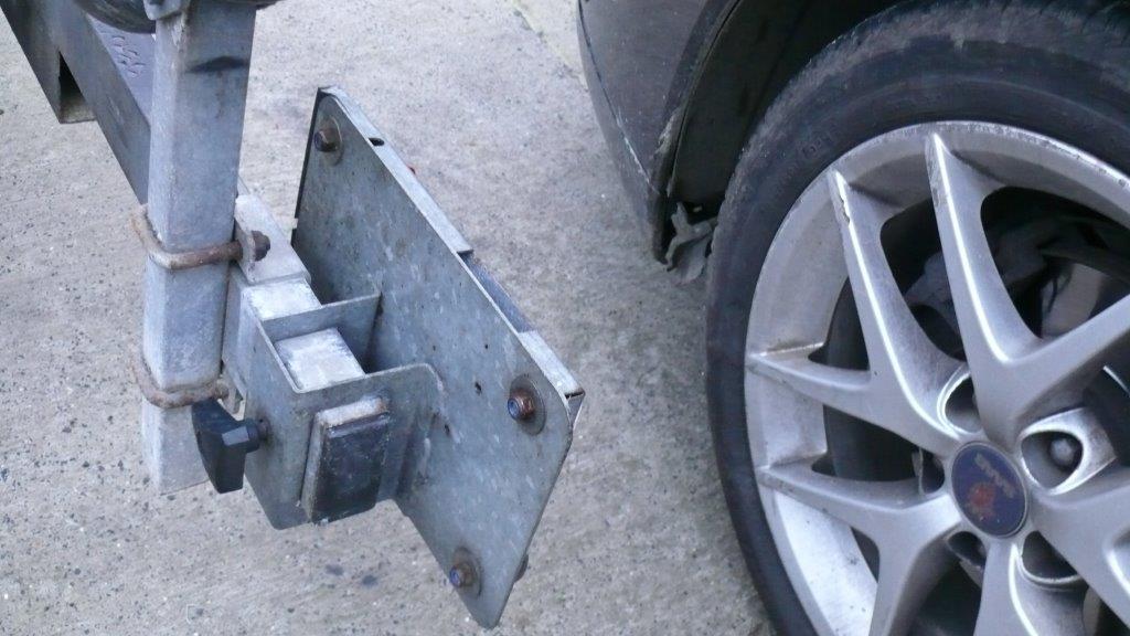

Avec ma Sunway immergeable, ma plaque pivote, donc pas besoin de la retirer.
Mais je me suis aperçu que je n'ai même pas besoin de la faire pivoter, mon Narwal descend et remonte sur la remorque sans toucher la plaque. Elle reste donc en position de route en permanence.

Anigoul: La vérité, c'est que j'ai découpé à la disqueuse qques cm2 de la plaque en haut à droite par sécurité. Mais même sans cette manip, le bateau passait sans toucher.

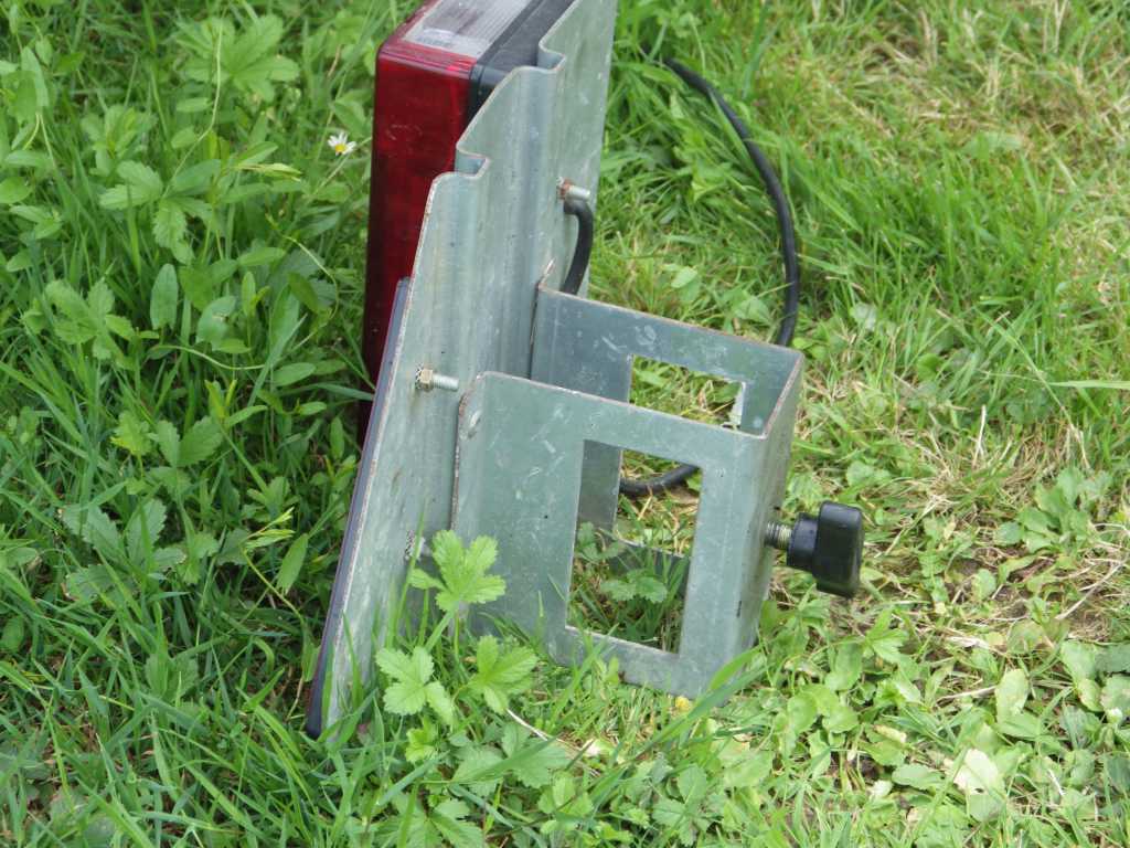

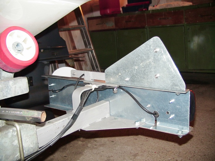

aningoul 34, ta tole plié en U sur laquelle tu as fixé tes feux, tu l'a trouvé où ?

buzz56-29 écrit: aningoul 34, ta tole plié en U sur laquelle tu as fixé tes feux, tu l'a trouvé où ?

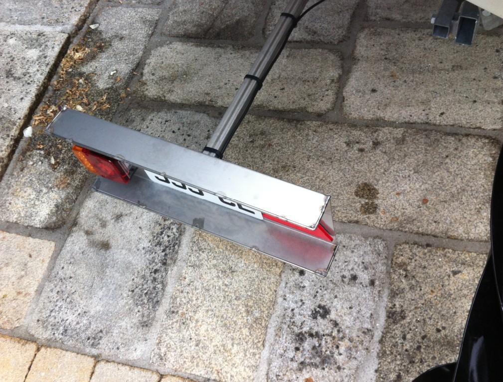

Comme l'a dit Papy, ils les a fait pliées, ça se fait chez n'importe quel atelier de découpe laser. Il y a dans toutes les zones industrielles....
Par exemple, pour les miennes comme ci-dessous ,en inox 316, 1mm d'épaisseur, le jeu de deux m'est revenu à 36€ ttc
Je fourni les plans côtés en mm sur du simple papier 5 par 5mm. il faut bien supprimer les angles saillants en les arrondissant. De même positionner les trous de fixation des éléments tout de suite, comme cela il seront fait au moment de la découpe :^dB} .
