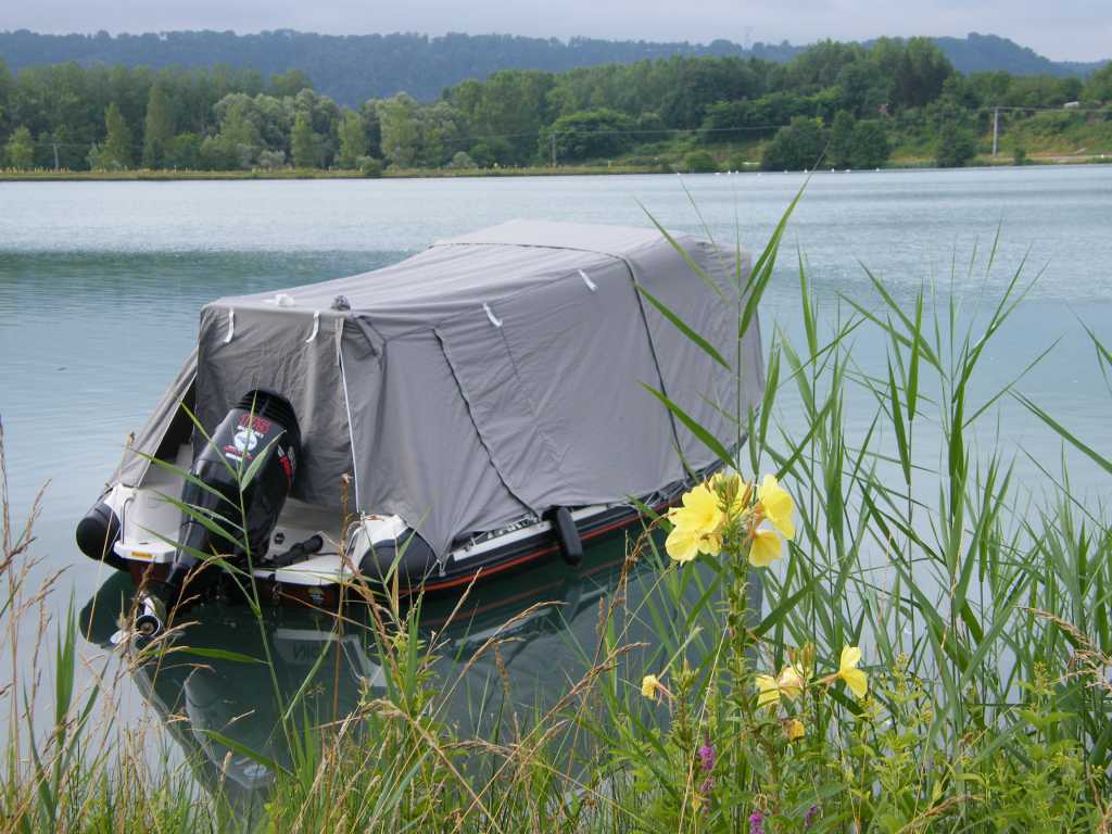

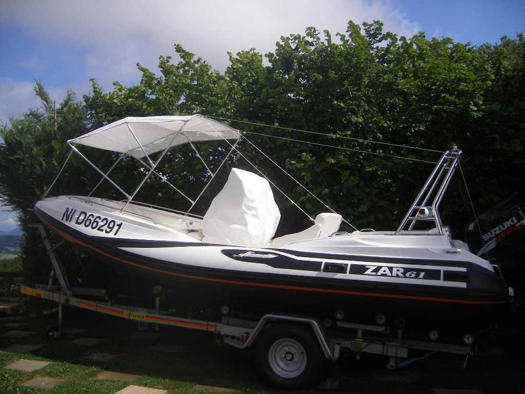

Bonsoir Vroom plouf ::r-
Certes le taud "Zar" est superbe mais pas donné :^-C}
Alors , en ayant pris les mesures je me suis fait faire le même pour 3 fois moins cher , en tissu "surlast" importé des States ( étanche et déperlant)
voici deux petites photos
si tu en veux davantage envoie moi un mail perso ..

J'ai oublié de préciser que ce taud est constitué de deux parties. :rB:+)
la partie "avant" qui est soutenue par le taud de soleil
La partie "arrière" que l'on peut rajouter en la zippant sur la partie "Avant" et en l'accrochant sur le Roll bar .. ::K+)
Il possède une ouverture latérale de chaque coté, une ouverture avant pour accéder à la baille à mouillage et entrer dans le bateau et une ouverture arrière sur la bâche qui englobe les plages arrières pour se doucher plus facilement. :a{b)
Bref un taud adaptable et polyvalent :^dB} :^dB}

Félicitation, malin et superbement réalisé, rien à dire :a{b)

Effectivement, l'explication donnée par Eric doit être la bonne, merci pour cette précision utile. Et merci encore pour cette nouvelle photo et ces conseils. Nous nous posions en effet la question de savoir sur quoi reposait précisement la partie avant du taud de camping. C'est beaucoup plus clair vue de l'intérieur. Super, il n'y a plus qu'à maintenant... Je vous tiendrai au courant de notre future réalisation. J'en profite pour te poser une toute dernière question : je vois sur la dernière photo transmise que ta remorque était une Mecanorem simple essieu. Peux-tu me préciser, si tu t'en rappelles bien entendu, quel était la charge utile de celle-ci ? Je dois en effet aller chercher mon bateau dans les semaines qui viennent, après passage d'un B96 pour cause de changement de véhicule tracteur, et j'envisage l'achat d'une Satellite MX182, qui a un PTAC de 1800 kg et une CU de 1365 kg. Ton avis ? Merci encore pour ton aide précieuse. Très bonne journée. Philippe

Fastoche ::e-
ma Mécanorem était une 1351 F
PTAC 1800kg un seul essieu ( plus pratique pour les manœuvres à la main ...
Poids à vide (mentionné) 490 kg)*
Charge utile : 1310 kg
*Je dois t'avouer qu'à vide, elle pèse "un peu" plus lourd et qu'avec le "61", si tu charges un peu tu es vite en surcharge ::M-)
Pendant trois ans J'ai fait celui qui "ne savait rien" et n'ai jamais eu de pb ....

Merci,
Je me disais bien aussi que tu étais un peu "borderline" ::e-
C'est à dire, pour ce qui me concerne (parce que la mienne affiche 1365 kg de charge utile), qu'il me faut tracter un bateau à vide, sans fluides notamment, avec le minimum d'accessoires embarqués pour ne pas risquer de dépasser la CU. D'autant que mon ZAR est déjà équipé d'un rollbar qui ne doit pas peser 100 gr, de rallonges de bain de soleil, etc. Je risque fort en conclusion, d'être aussi borderline que toi ::r-
