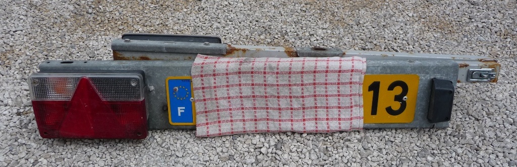

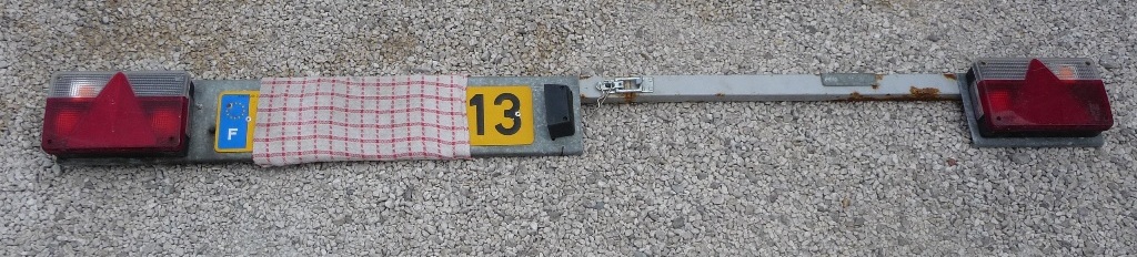

aujourd'hui modification de la plaque.avant il n' était impossible de ranger cette plaque dans le coffre de ma voiture sans tomber les sièges problème résolu. ::K+) .

Oversea; ta plaque est maintenant non conforme puisque les feux de position doivent être situés à chaque extrémité. Pourquoi ne pas l'avoir transformé afin de la rendre pliable comme l'ont fait bon nombre d'entre nous?

Ha ouais, dommage...

Mais que cette plaque est longue ::t- !! Il sera urgent de pouvoir la plier. J'avais déjà fait ça sur la précédente. ::K+)
