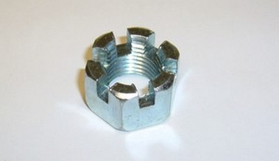

deux petites choses qui m'interpellent
Si je peux me permettre une petite rectification pour bien recentrer les choses..
Sans vouloir jouer les puristes...
un écrou cannelé c'est ça....ça autorise tous les démontages que l'on veut!
ça se freine avec une goupille.
Un écrou frein à frappé c'est ça:
et la effectivement on ne peut pas le réutiliser plusieurs fois car il sera vite hors d'usage!
De plus son freinage sur la fusée se fait avec un bédane bien spécifique pour l'arrêter correctement.
Pour moi c'est une aberration de monter ce type d’écrou sur un moyeu à rattrapage de jeu,vu que forcément on devra le de freiner et re freiner pour le faire.
j'ai vu ça dernièrement sur une remorque Satélite... ::b- ::b-
une écrou nylstop c'est ça:
c'est le type d'écrou que l'on monte sur des roulements type cartouche avec un serrage au couple... à environ 22kg/m ou daN!

NON !
Le but du forum est d'apporter son expérience ,et , je maintiens avec "expérience "que l'écrou cannelé doit etre changer au bout de quelques démontages.
Pourquoi : car le métal est plus malléable pour ne pas user le filetage de la partie adverse qui est volontairement plus résistant .
Ne pas le faire consiste à prendre le risque de perdre la roue !

oyster écrit: NON !
avant de perdre la roue, il faut d'abord perdre le cabochon, puis la goupille, ensuite le boulon et enfin la roue. avoue que c'est pas de chance. ce genre de scénario catastrophe ne se voit pas tous les jours sauf dans un film comique de série B français.

Changement d'écrou cannelé:
Voir CAP BREIZH :"maintenance curative sur NAUTILUS 1 essieu 1600Kgs de BADET/MARIAN page 31/sur 37 on lit "Le constructeur préconise de remplaçer l'écrou à chaque démontage ".
J'ai démonté plus d'une fois ma remorque et un écrou qui saute son filetage casse rapidement la goupille!
et la roue se sépare rapidement de la remorque.
