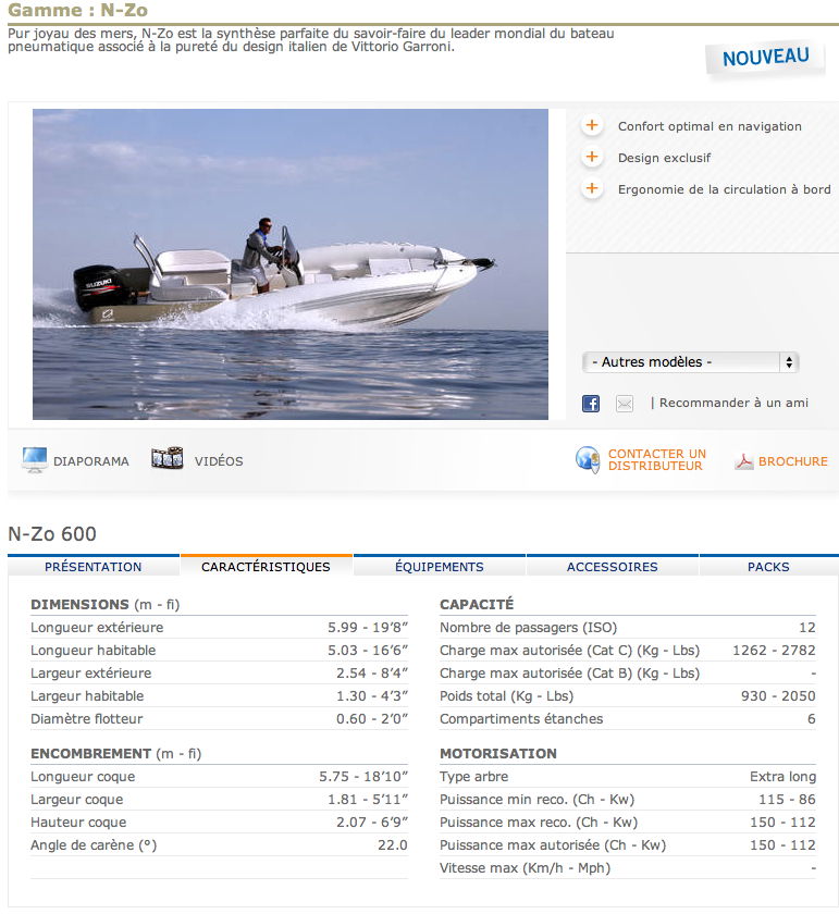

Si on suis votre calcul en prenant par exemple le N ZO 600 qui donnée constructeur fait 930 kg sans moteur on le multiplie par 2,5 soit en ordre de marche plus de 2T3. ::t- ::t-
Il me parait quand même peux plausible qu'un constructeur fasse un bateau transportable de 6 m avec un tel poids de fonctionnement ou alors il y a vraiment un os dans la conception........
MAIS NON 930 + 220 kg de moteur (150 cv )+ 30 % (version ballade pas rando sur 1 mois) soit 1456 on arrondit à 1500 kgs

F3D73 j'ai du mal à te suivre, pour une coque de 700 kg tu donnes l'exemple en trouvant 1850 kg de ptac et avec une coque de 930 kg on descend à 1500kg ::u- ::u- ::u- ::u-
Guillaume
