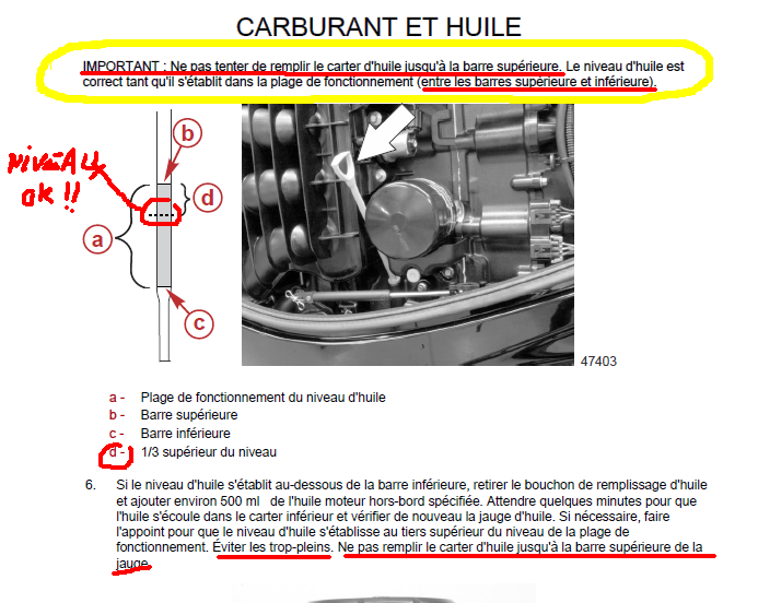

Regardez donc pourquoi je suis en droit de râler pour le litre d'huile supplémentaire, pas pour le prix mais pour le risque que cela engendre au niveau mécanique et le non respect des bonnes pratiques préconisées par le constructeur.
Sur un autre forum traitant des moteurs de cette marque il semble que mon litre d'huile en trop fait rire certains, surtout un!
J'espère que maintenant il comprend mieux ma démarche.

En effet c'est du grand n'importe quoi chez Mercury , c'est peut être idem pour le régime moteur ,il ne faut pas chercher à atteindre le régime max .
C'est pas la peine de te prendre la tête pour l'hélice. ::S-) ::S-) ::S-)

Il y a aussi une autre façon de voir la chose.
Pourquoi faire une jauge a huile qui n'est pas exacte donc l'erreur vient d'abord de MERCURY et non du Mecano qui n'es peut être pas au courant (concessionnaire?) en pensant bien faire son travail.

Jamais un niveau doit être au maxi d'une jauge car entre un niveau a froid et un niveau a température il y a une différence.
Oui c'est un Mercury mais il est bourré de certitude et doit avoir du mal a lire les doc technique!

Perso j'ai toujours vu qu'on faisait les nivaux d'huile sur un moteur a froid.. et l'huile ne doit pas dépasser la limite haute...mais elle peut etre au max..indiqué par le constructeur..
Quand le moteur vient de tourner le niveau est toujours plus bas... :RB:+) :RB:+)

Il va falloir revoir voir cours de mécanique les gars! ::e- ::e- Le fait de faire chauffer l'huile moteur tounant 10 mini environ et d'attendre 5 minutes de repos avant une vidange ou un niveau permet de la rendre plus fluide.

Salut Bod!!
Sans vouloir offenser je ne suis pas mécano de métier , mais depuis que je vérifie mes niveaux d'huile.. meme apres 5' il est plus bas que si le moteur n'a pas tourné depuis un certain temps ..
Je suppose que ce phénomene est (peut etre ) dû au fait qu'il reste plus d'huile dans les circuits qu'apres deux ou trois heures d'arret...
Et certains mécano m'ont dit que le niveau max a froid est calculé pour que a chaud moteur tournant ilreste suffisament d'huile dans le carter ..pour lubrifier le moteur ..certe! mais aussi pour que l'huile ne monte pas trop en température et se refroidisse naturellement...
Maintenant il ne faut pas dépasser la hauteur max .. pour plusieurs raisons..
La pression d'huile trop importante engendrerai une usure supérieure des coussinet de bielles anormale .. et une usure anormale des palier de turbos pour les moteurs qui en ont un .. de plus une consommation trop importante..
Et aussi en dernier ..provoquer un barbotage au niveau des bielles .. engendrant une surpression dans le carter qui pourrait arriver a bloquer la descente du dit piston...et la vous fait pas un dessin...
Voila... mais je peux me tromper.. suis pas mécano..

Je suis de l'avis d'Ulysse le niveau ne doit pas dépasser le maxi (mais peut l'atteindre) de la jauge et on contrôle à froid car il faut attendre que toute l'huile soit redescendue dans le carter . ::M-) ::M-) ::M-)

Oui effectivement et un niveau d'huile trop important peut engendrer une pression inhabituelle dans le carter et peut faire egalement fuire les joints spi etc...on parle bien sur du 4 temps :-) je sais que si j'ai mets trop d'huile dans mon 2 temps....j'ai plus qu'a nettoyer :-) :sc)) :sc)) :sc))

NON !!!! C'est faux !
Geremy à dit :
pas sur un hors-bord ! l'huile est dans un bac et c'est la pompe à huile qui arrose....le moteur est vertical ...jamais les bielles ne badigeonnent comme sur une voiture ou un moteur classique horizontal où là il peut y avoir surpression.
Mêm si tu mets trop d'huile dans un HB c'est pas grave....heureusement car j'en ai vu de belles ( trop d'huile mise par le mecano + de 1 litre), des moteurs qui font de l'huile ( fuite essence ), etc ....
faut arrêter le délire.....La gauge n'est là que pour donner une indication "de bonne quantité d'huile" , rien de précis au millimétre pres .

Aveux ou pas, je trouve que la jauge est trompeuse, car si le niveau doit être aux pointillés, à quoi sert le trait du haut ?
De plus, on voit certainement mieux un trait que des pointillés, donc je pense que ça n'a aucune importance - avis perso - car sur un bloc vertical le carter d'huile est bien en dessous du vilo - contrairement à une bagnole - et fonctionne comme un carter sec.
Donc aucun risque que les bielles puissent taper dans l'huile.
