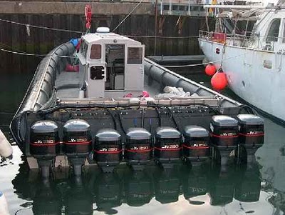

  • dauphyn
  • Messages : 886
  • Remerciements reçus 69
Pour les questions de sur motorisation faudrait s'adressé au proprio du boat de la photo, j'pense qui doit en connaitre un rayon sur le sujet.
::S-) ::S-) ::S-) ::S-) ::S-) ::S-) ::S-)
