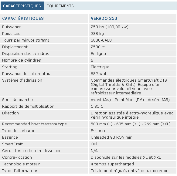

Le régime max est 6400 trs/min

Quel est le régime moteurs maxi de ce trio Vérado?
3x250 Vérado sur Madera Ribs !!! Code Panne 24 Oct 2013 09:59 #536078
  • nico74
  • Messages : 363
  • Remerciements reçus 3
Salut Bod, et tout le monde bien sûr,
Le régime Maxi pour le moment est de 6250 Rpm environ par moteur.
Ce qui, à priori est environ 2-300 tours du Régime Max...
En attendant, a plus, et Merci pour vos réponses...
Nico
