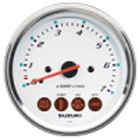

Je viens de passer la commande d'un bateau d'occasion avec un moteur suzuki 4T 70 cv (2005).
Le moteur tourne très bien à tous régimes mais je me pose une question quant au compte tour. L'aiguille fonctionne correctement mais aucun des 4 voyants situés sous l'aiguille ne s'allume. Il me semble avoir compris en lisant les différents posts qu'un check se fait à la mise du contact et que ces voyants doivent s'allumer. Par contre j'entends bien un bip à la mise du contact.
Merci de m'éclairer.

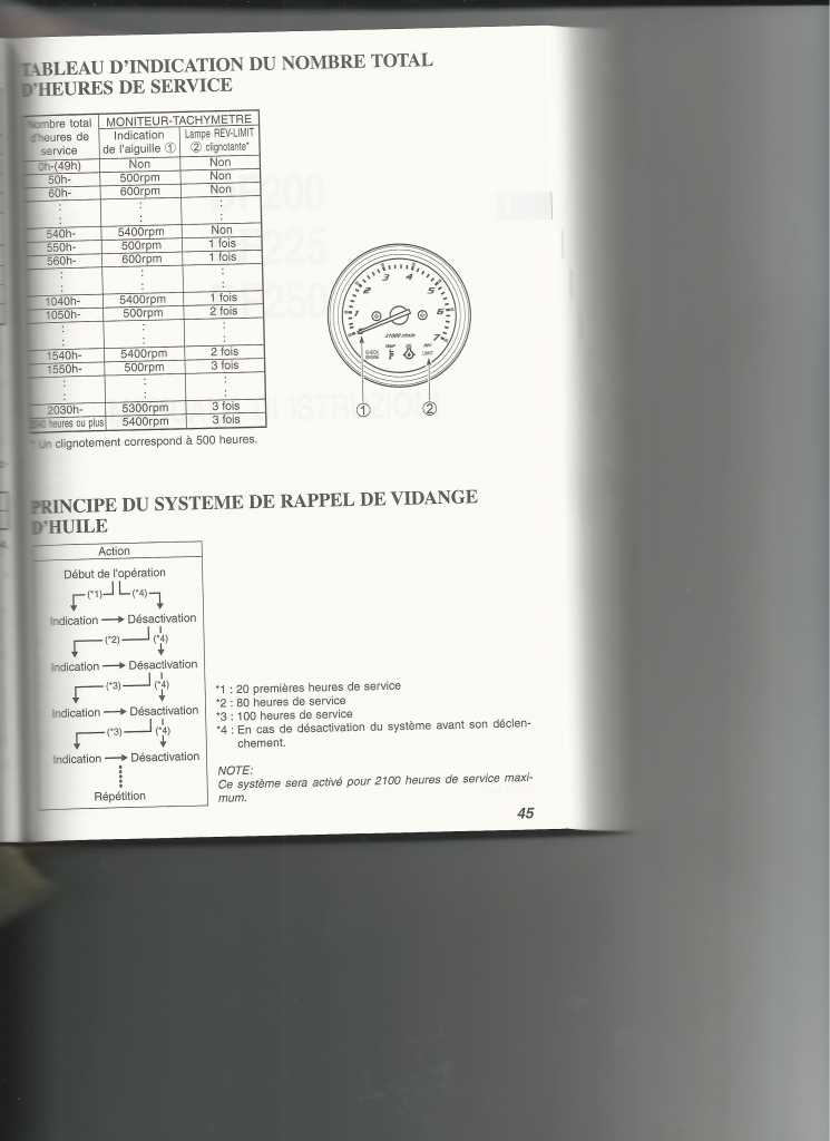

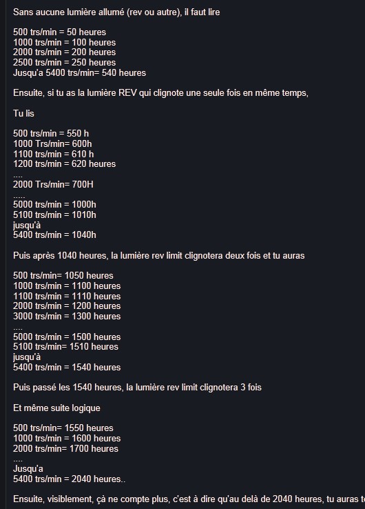

J'ai eu ce moteur, bien que ça fait un peu loin, j'ai quelques souvenirs...normalement il y a 4 voyants check engine, Temp, oil et REv. Pour les 3 premières elles ne s'alllument qu'en cas d'alerte ....Le rev permet de te donner les heures moteur.
L'aiguille du compte tour monte ...dès que tu passes 50h..(l'aiguille monte 500 tr/mn)mais pas de voyant allumé... le voyant REv clignote une fois quand le moteur arrive à 550 heures ....et le compte tour 500 tr/mn etc...après 1050 h 2 clignotements et aiguille à 500 tr/mn etc....

- Car en effet, comme l'explique Jumi31, celà a son importance sur ce moteur car lorsque tu tournes la clé de contact juste avant le bip long de fin de diagnostic moteur, l'ordre des éléments qui bougent ou qui s'allument est conditionné au nombre d'heures du moteur.
Le côté pratique c'est que tu peux savoir immédiatemment si le proprio essaye de t'abuser sur le nombre d'heure réelle du moteur.
Comme le dit bien Doumes, le fait que rien ne bouge est pour le moins "suspicieux", il faut donc que tu sois sur que le compte tour n'ai pas été débranché pour que tu ne puisse pas vérifier le nb d'heure réel de service par toi même.

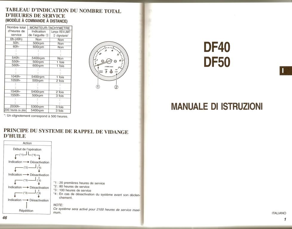

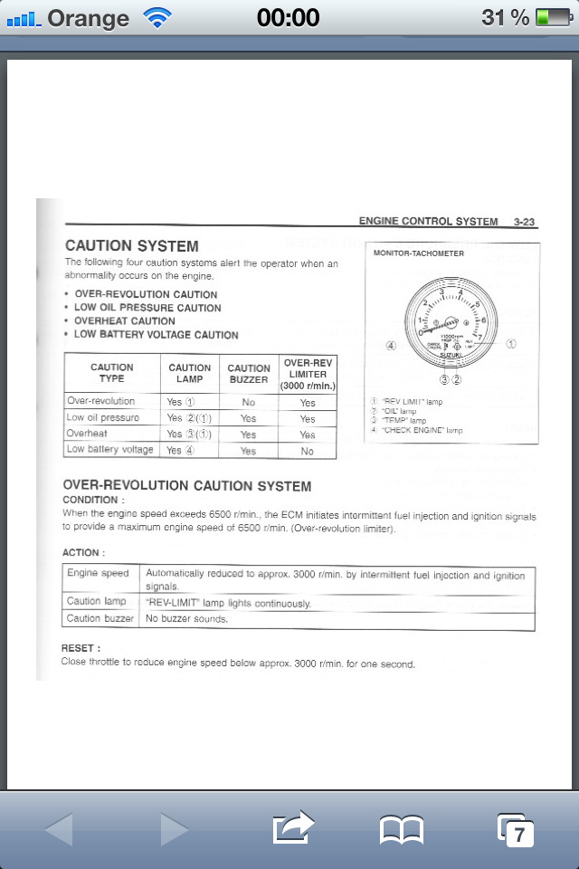

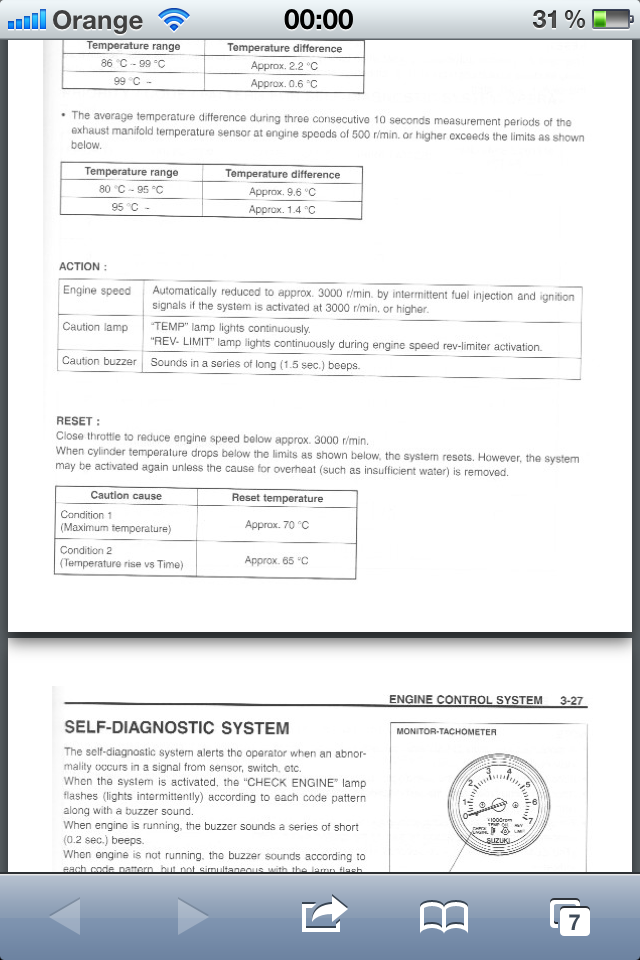

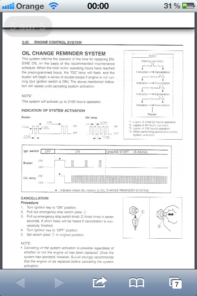

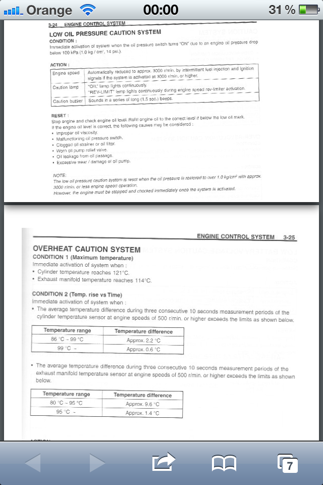

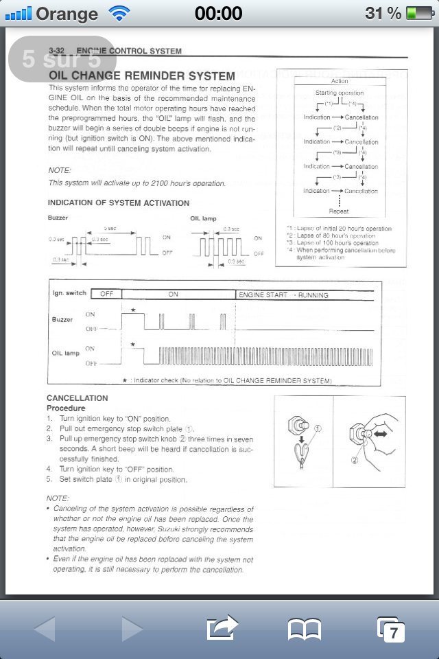

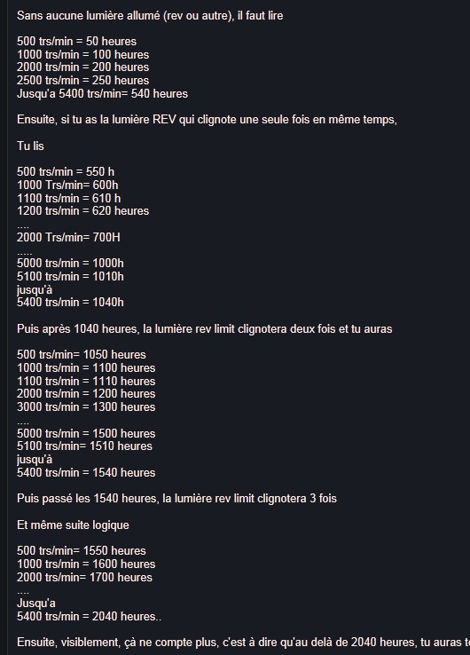

Si dessous une copie du diag nb d'heures qu'un pneuboat avait traduit et synthétisé et mis en ligne (je ne rappelle malheureusement plus de son nom, je ne peux donc pas le remercier pour cet excellent travail).

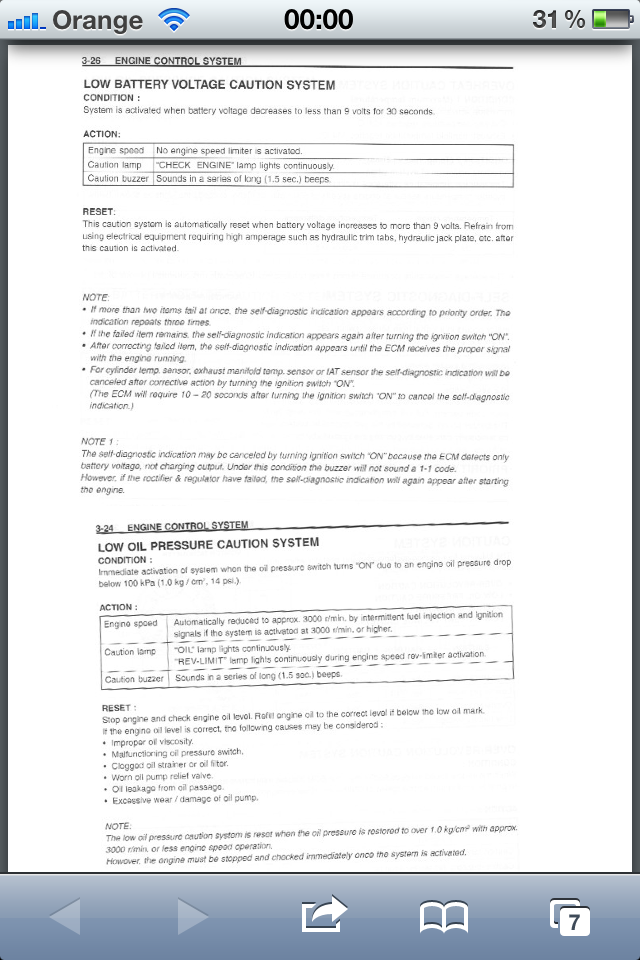

Je peux aussi t'envoyer par mail les diags et bips d'alarme si celà t'interesse (pas dans le manuel). Tu peux aussi les retrouver dans les dossiers de L'EXCELLENTISSIME wéné 3866.
AMicalement. ::r- ::r- ::r-
voyants comte tour suzuki 70 4T 01 Mar 2013 10:37 #518239
Bonjour SAMBURU B)

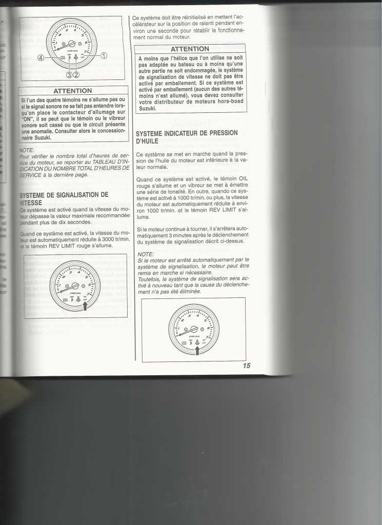

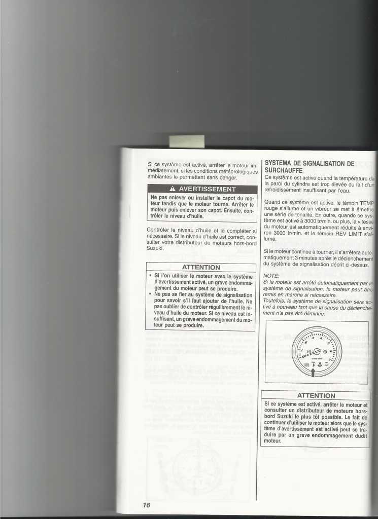

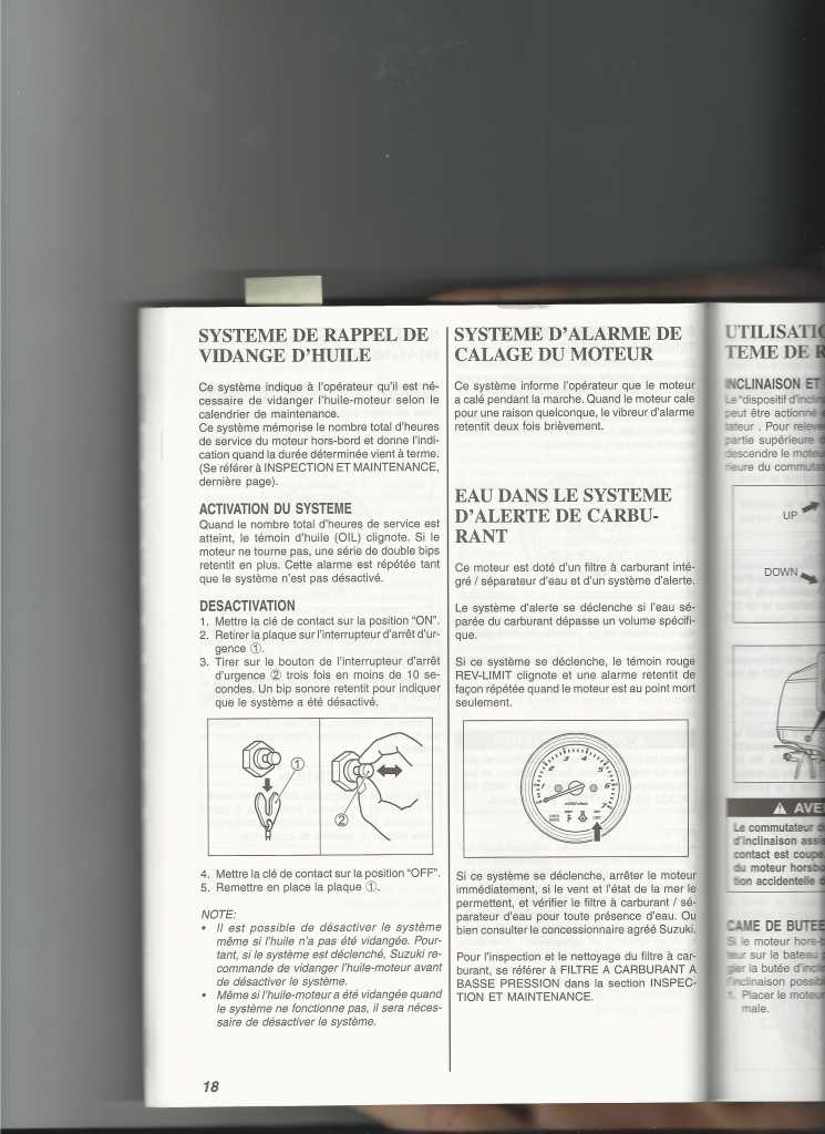

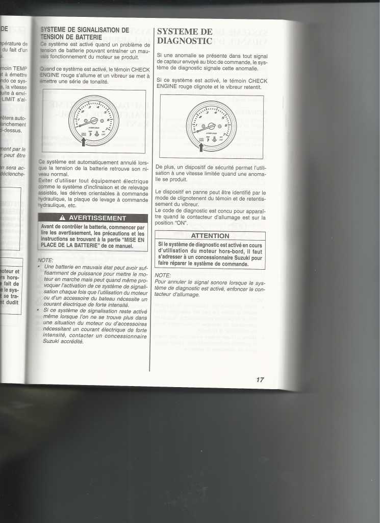

Je confirme le descriptif de ERIC29 ::K+) ::K+) et te joins les pages du manuel d'utilisation de mon SUZUKI DF 200 que j'ai eu du mal à me procuer ::p- ::p-
Les fonctions du compte tour sont multiples et je pense qu'elles doivent être les même sur ton moteur :rB:+) :rB:+) :rB:+)
Bonne découverte :RB:+) :RB:+)
Cordialement ::r- ::r-

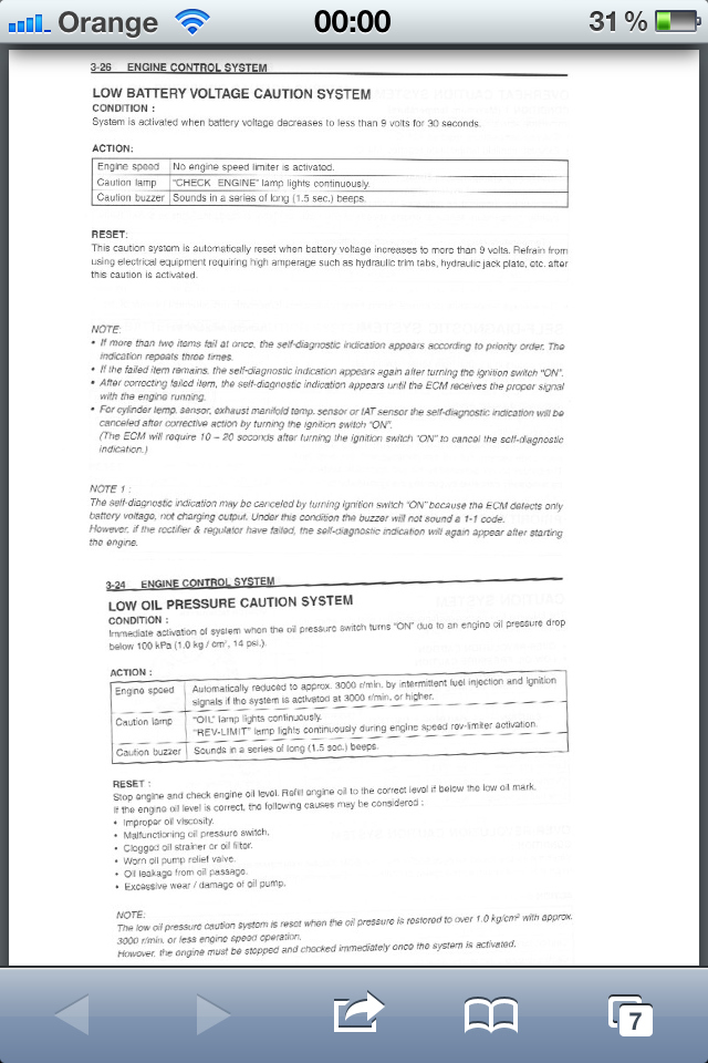

PYG07 -69-
PYG07-69

Excellent Pyg07, je ne les avait pas ceux-là ::K+)
Je les enregistre :^dB}

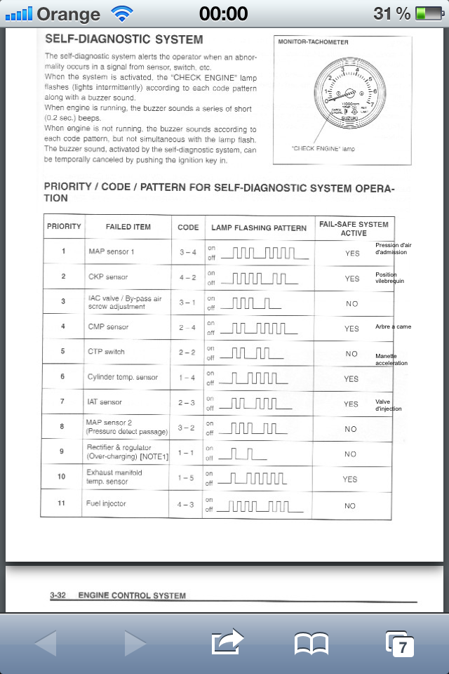

Et hop! vu que j'ai un peu de temps s't'aprèm', les codes alarme de Suzuki.
Que je précise avoir chargés depuis les pages perso de Wéné 3866, dans "una taverna con WIFI" un soir vers minuit lors de mes dernières vacances. Gràce à lui j'ai sauvé celles-ci, car quand ça bippe et qu'on ne sait pas... :^-C} :^-C} (Heureusement, juste un rappel de vidange... :sc)) ).

Doumes, qui a bien plus d'expérience que moi a donc raison, il y a un lézard:
- Si le pro dit que le moteur a 300 heures, l'aiguille doit lever jusqu'à 3000 tours !
Je suis donc allé mettre le contact sur mon moteur pour vérifier.
1/ tous les voyants s'allument et s'éteignent (normal, c'est pour vérifier qu'ils fonctionnent).
2/ l'aiguille monte à 2900 tours sans aucun voyant allumé (mon moteur a 291 heures au dernier diag du concess').
3/ le bip long retenti.

Salut Samburu .. voila le tableau pour te repérer pour les heures de marche..Ton concess n'a pas branché la valise dessus????????
